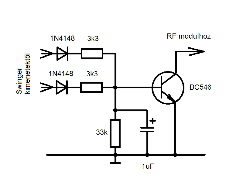

Mégis mire gondolsz? Kapásjelzőt pl. lehet építeni, de olcsóbb megvenni a gyárit. Viszont egy ilyenhez hozzá lehet nyúlni és rádióssá alakítható pár $-ból, ami jobban megéri, mint egy gyári RF-eset venni. De konkrétan elemi alkatrészekből bármi hasznosat építeni úgy, hogy megérje, szerintem nem nagyon lehet.
Igazából az ár annyira nem zavarna, az a lényeg, hogy magam szeretnék valamit összetákolni. De a rádiós kapásjelzős érdekelne, kezdetnek jó program lehetne. Kapásjelzőm van viszont egy kis segítséget kérnék hozzá.
Használd a válasz gombot!
Ha már van sima elektromos kapásjelződ, akkor jól jöhet az RF-esítése. Kell hozzá 2 kis 433MHz-es rádiós panel, pár alkatrész, doboz, vezeték, csatlakozó, stb. Meg kellene nézned, hogy van-e rajta swinger kimenet, egy 2,5mm-es Jack aljat szokott lenni az alján. Általában azért van. Egy kell egy ilyen RF adó-vevő párosból, ez 4 csatornás, ennyi kapásjelzőt is jelezhetne külön. Ha fényjelzés és hangot akarsz a vevő oldalon, akkor kell még ellenállás, LED és valami az adott feszültségen működő hangkeltő. Ez utóbbi lehet egy autós zümmer is, általában működnek pl. 9V-ról. Ja, kell még egy 5V-os stabilizátor, pl. egy 78L05. Ez így elsőre közös csatornán jelzi a 2 botot. Ha külön-külön csinálsz illesztést, akkor meg is tudod különböztetni őket. A hozzászólás módosítva: Dec 5, 2019
Elnézést, csak telefonon nem találtam a válasz gombot. Köszönöm a választ és a kapcsolási rajzot. Amint lesz egy kis időm megpróbálom megcsinálni.

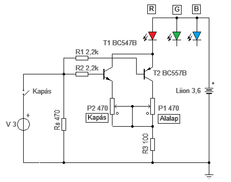

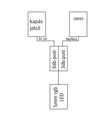

A segítségeteket szeretném kérni. Szeretném a swingerjeim átalakítani RGB ledesre, amivel még gond nem lenne, csak ha már az kerül bele, egy másik problémám is megoldanám vele. A problémám az, hogy egy éjszaka több szakaszában előjön, hogy mondjuk az elején tök jól látszódó piros színt az éjszaka már nem úgy látom, nem tudom lekövetni a mozgását rendesen, ekkor megy a csere. Plusz egy dolog zavar, hogy alapból hátulról világítanom kell a swingereket, hogy lássam őket, mert volt példa, hogy rosszul raktam fel a zsinórt az elektromos kerekére, aztán már csak a nyeletőfék hangjára figyeltem fel. Tehát az a kis ketyere amit szeretnék, egyszerre oldja meg a két problémát. A swingerekbe RGB ledet rakni nem túl nagy művészet, viszont szeretnék egy áramkört és egy 18650-es akkut, amiről ez a gyenge fény tudna működni, valamint tudnék színt változtatni és így fényerőt is. A dolog lényege, hogy 3-3 poti lenne rajta két oldalt. Egyik oldalt a kapásjelzőre érkező jelre beállított értékeket tudnám szabályozni, a másikkal pedig az alap fényerőt, amikor nem jön jel. Készítettem kis móricka rajzot, talán érthetőbb úgy, mert az én magyarázási képességem... hát gyenge. Nem mondom, hogy sík hülye vagyok elektronikából, anno suliba építettünk áramköröket és elméletet is tanítottak, de tervezni sose tudtam, mert vagy gány lett vagy túl lett bonyolítva. Ha valaki tudna segíteni egy pár ötlettel hozzá és esetleg valami egyszerű kis kapcsolási rajzzal, nagyon hálás lennék érte.
Hello! Én is rajzoltam egy Mórickát, Te pedig majd kipróbálod működik-e. Természetesen három fokozatot kell építeni a három színhez.
A hozzászólás módosítva: Dec 9, 2019

Egy gyors kérdés. A potenciométerek ellenállása 470 ohm vagy 470k ohm?
illetve a V3 jelölés a 3v-os ág lenne és a kapcsoló a 3v-os jel rész?
Igen a levegőben is összeforraszthatod. A poti természetesen 470 Ohm. Mert ezzel fogod szabályozni a Led áramát. A V3 feszültségforrás és a kapcsoló modellezi a kapásjelződ kimenetét.
(A TINA alapegységben érti az értékeket. Tehát pld. Volt-ban és Ohm-ban. Ekkor a mértékegységet nem írja ki hozzá.) A hozzászólás módosítva: Dec 9, 2019
Kipróbáltam az áramkört. Működik, viszont egy baj van vele, hogy minimum fényerőn is nagyon erős. Ennek a minimum fényerőnek a harmada is elég lenne az éppencsak pislákoló szinthez. Az általam használt led kék színű volt, valamint egy ellenállás eltért a kapcsolásodtól, ez pedig a 470 ohmos, ehelyett 510-es volt (rosszat adtak a boltban Miskolcon, a 2,2 helyett 3,2-est adtak, de abból volt itthon nekem).
Gondolom a potmétert kellene nagyobb ellenállásúra cserélni. Ezeket hogyan kell méretezni? Ha most 470 ohm, akkor 1kohm-os mondjuk pont fele akkora feszt engedne a tranzisztorra és hellyel közzel a led fél fényerőn világítana, vagy itt jön képbe a tranzisztorok jelleggörbéje? Bocsi a láma kérdésért, de ez most feldobta a kedvem, hogy működött, nem füstölt, nem robbant, nem volt semmi baj vele.
- A 470 Ohm pontos értékének nincs túl nagy jelentősége, mert csak arra szolgál, hogy ha a kapásjelző 0V értéket nem ad ki csak a 3V értéket (mint egy egyáramkörös kapcsoló), akkor Ő biztosítja a 0V szintet. - A 2,2k-val sem lőnek nyulat, mert a bázisáramot korlátozza. (3,2k ne is szokott leni, hanem 3,3k a szabványos E6-is érték) A tranzisztorok itt tulajdonképpen "kapcsolnak". Vagy is egyik vagy másik potit kapcsolják a Led-re. Nem a feszültségre szabályoznak a tranyók, hanem csak a bázisáramokat kapcsolja át a kapásjelző. - Ha túl nagynak találod a fényerőt, akkor a poti értékét lehet növelni. De mielőtt egy kazal potit megveszel, kipróbálhatod egy mezei ellenállással is. Hiszen itt a poti mint változtatható ellenállás van bekötve, mely korlátozza a Led-en átfolyó áramot. - Mivel én az általad használt Led-ek paramétereit nem ismerem (nyitófeszültség/áram), csak hasra ütött számítással állapítottam meg a potik értékét. De pld. egy kék Led meglehetősen agresszíven tud világítani és sokszor a névleges (kb. 20mA-es) áramának a 1/100-ad részén is "vadul tudnak világítani". De hogy számodra mi megfeleéő és mi nem, azt csak általad végzett próbával tudod megállapítani.
Lekötöttem a potmétert, viszont várakozással ellentétben a LED így is világít (picit gyengébben, mint amikor bent az ellenállás, de még így is brutálisan és nem igazán értem miért
Az oka egyszerű. A tranyót vezérlő bázisáram az emittere felé folyik le. Ha kikötöd a potit, a bázisáram akkor is átfolyik a Led-en. (Ez a PNP tranyóra vonatkozik, mert az NPN-nél a poti felé folyik le. Ott csökkenti a Led-en átfolyó áramot, nem növeli.) Ergo, növelni kell a PNP bázis-ellenállásának értékét.
Tehát ha jól értelmeztem, a 2,2kohm-os ellenállás értékét kell növelnem ahhoz, hogy a LED ne világítson, vagy kevésbé.
Hello! Így van, de ez az "alap" fényerejére vonatkozik.
Igen, azt kellene minimalizálni olyan szintre, hogy csak pislákoló legyen. Kipróbálom majd másik ellenállásokkal. Egyébként ennek értéke csak az alap fényerőt fogja változtatni, vagy ezzel együtt a maximális fényerő is csökkenni fog?
Nem fog a max fényerő csökkenni, mert a max fényerőnél A T2 le van zárva, és csak a T1 van nyitva. (Egyébként is csak növelni tudná a bázisáram a max fényerőt csökkenteni nem.)
