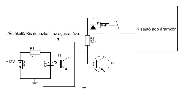

				Hahó! A gazdaságos kiskocsin kívül szinte semmit nem értek...  A rajz biztos sokat segítene
				Bocsánat a rajzért, csak gyorsan összecsaptam. Jólenne, ha valaki rápillantana, hogy nemrontottam-e el valamit. Mivel az SPlan tervező progiban nem találtam optokaput, ezért 1db led, és 1db bázis nélküli tranyó bekeretezve, na az lenne az optocsatoló. Hát persze... Az adónál a relének elfelejtettem odarajzolni a +12V-ot, azt képzeld oda

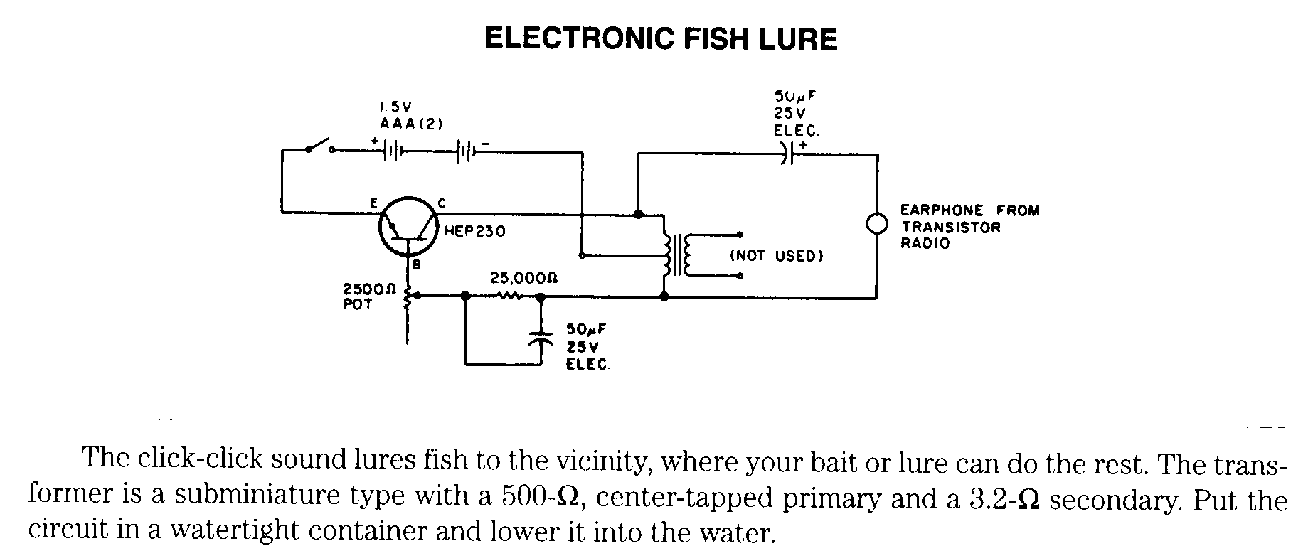

				Szerintetek ezt az elektromos műcsali rajzot működésre lehetne bírni? Pár adat hiányzik róla és a HEP230 helyett lehetne valami mást használni? Itt a rajz:

				Fogalmam nincsen hogy hogy mivel lehetne,helyettesíteni! Ez a kapcsolás, hány Hz -es tartományban működik? ildob már eszembe jutott honét származik a szöveg, csak egy kicsit hibádzik,... "zéró" helyett "zérus van". (Hevér József: Részlet a Besenyő család egyik hétköznapjából)
