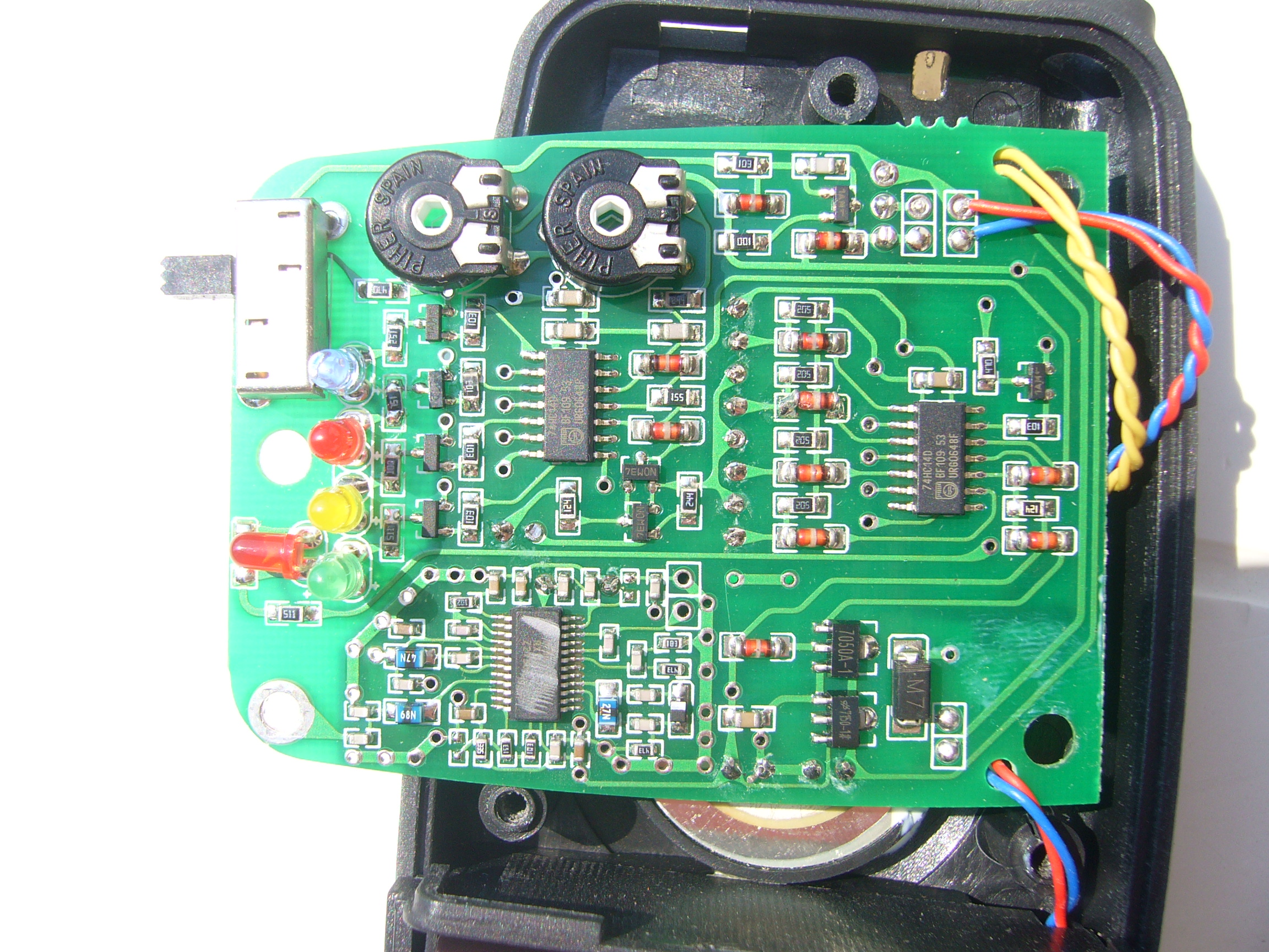

Segítségeteket kérném. Van 3 éve egy gyári rádiós kapásjelző szettem (X2 Trusty) megkímélt, keveset használt. A vevője 200m-ig vette eddig a 3 kapásjelzőtől a jeleket, de most egy hetes horgászat utólsó napjától kb. 5m-re csökkent a távolság. Természetesen elemre gyanakodtam, de sajnos más a hiba. Kapcsolási rajz nincs hozzá, a boltban ahol vettem csak széttárták a karjukat. Magát a panelt letudom fényképezni, ha segítség valakinek, de az egyik IC-ről levan a jelölés barmolva.

Rakjál fel képet, ha lehet. De logika szerint három probléma valószínűsíthető.
- Benedvesedett valami.
- Elhangolódott az adó vagy a vevő egymástól
- Meghibásodott az adóban, vagy a vevőben valami.
(De az 5m-nek elegendőnek kellene lenni, mert a horgászat szabálya szerint nem távolodhatsz el a bedobott botoktól, csak olyan távolságra, ahonnan be tudsz vágni.. )

Biztosan a vevő a rossz, mert 2 adóval használtam, és a mikor a 3.-at bekapcsoltam próbából, azzal is gyenge volt. Mellékelek pár Képet a vevőről.

Elég "izgi". Nem is látok benne hangolható dolgot. Sőt nagyfrekis részt sem igazán.. Ehhez igazán egy Woblerszkóp, panoráma vevő, vagy analizátor kellene a javításához.. Vagy szerva itt csere ott..
