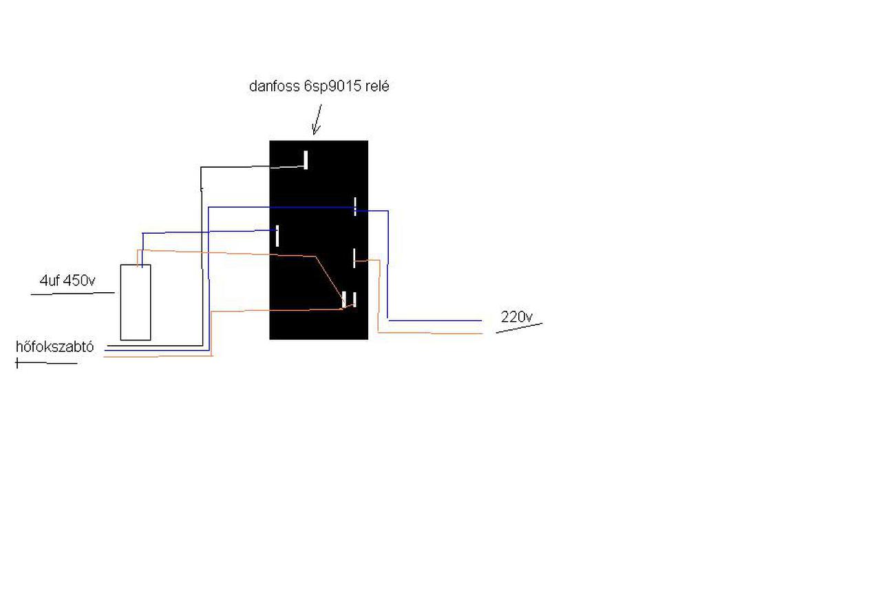

(#) aramis válasza StMiklos hozzászólására (») Feb 17, 2015 /
Nekem így néz ki a bosch hűtőgép bekötése danfoss relével

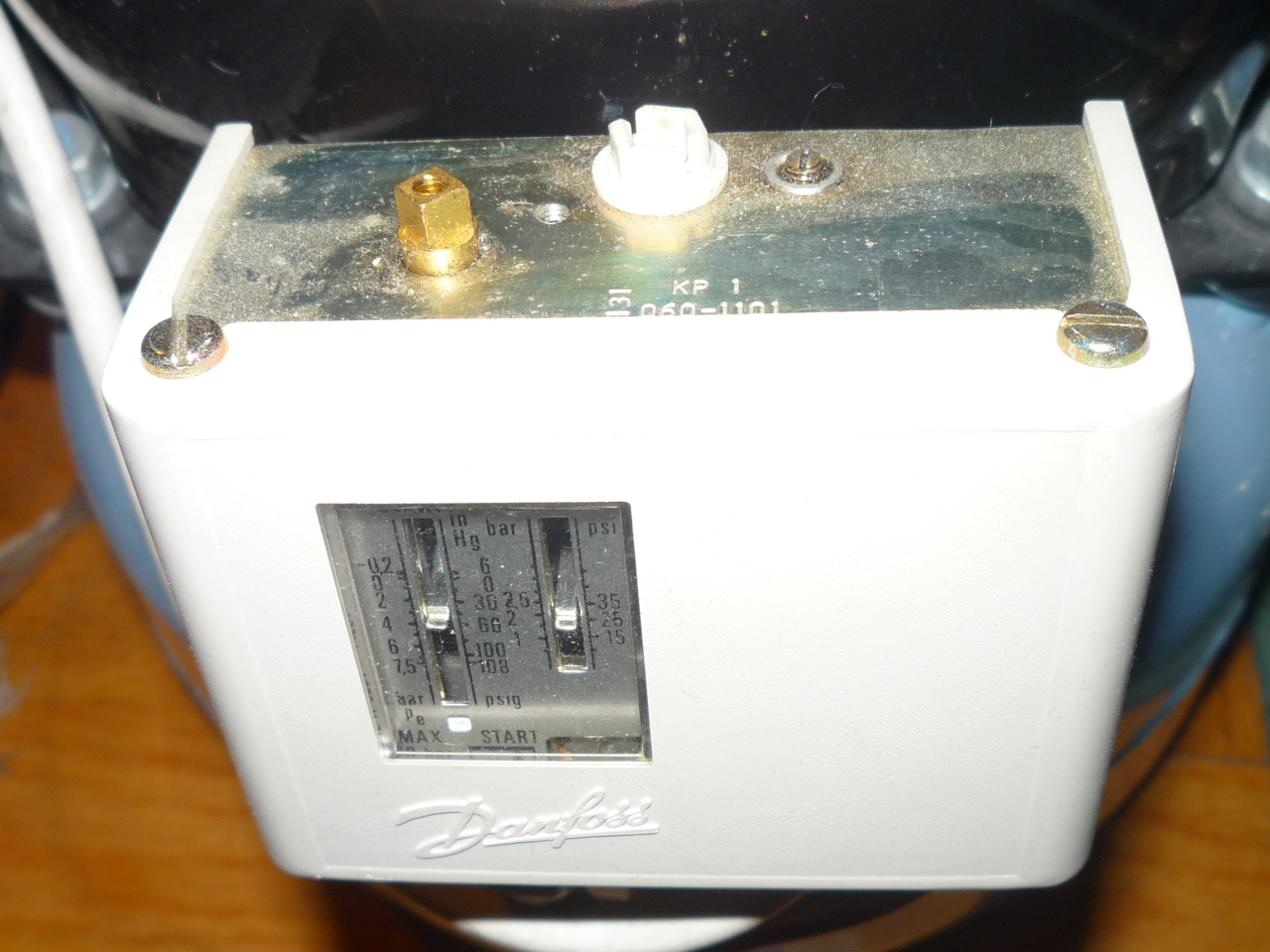

(#) marceeee hozzászólása Márc 2, 2015 /
A szakerto segitsegeteket szeretnem kerni abban, hogy vajon hogyan lehet a kepen lathato Danfoss nyomaskapcsolo jelenleg beallitott kikapcsolasi erteket modositani? 4-rol 6 barra szeretnem novelni. Gondolom a kijelzo felett levo, aranysarga csavaron kellene allitanom. Ehhez valami specialis szerszam kellene?
Koszonom szepen a segitseget elore is!

(#) kaqkk válasza marceeee hozzászólására (») Márc 21, 2015 / 1
Ha jól emlékszem a 7 es villáskulcs pont rámegy és könnyedén tekerhetö nem kell nagy erő a beállításhoz

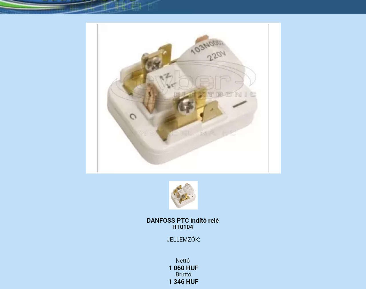

(#) eros hozzászólása Márc 29, 2015 /
Sziasztok! Segitséget szeretnék kérni.A hütőgép elkezdett füstölni,megnéztem mi a bibi és láttam,hogy az inditó relé éget szét, vagy legalábis azt gondolom. Mit tudok vele csinálni.Egyáltalán érdemes vele foglakozni,vagy lehet,hogy azért füstölt, mert a kompresszor ment tönkre.Mellékelem a képet.
(#) kaqkk válasza eros hozzászólására (») Márc 29, 2015 /
Ez ptc indítórelé előfordul hogy a kompresszor életben marad akkor is ha ez leég egy próbát megér , vegyél újat és szereld fel ....
(#) eros válasza kaqkk hozzászólására (») Márc 29, 2015 /
Köszönöm a segitséget, megpróbálom.
(#) StMiklos válasza marceeee hozzászólására (») Márc 29, 2015 /
Szevasz!
Azért csak óvatosan.
Az egyfázisú motorok nem szeretnek terhelés alatt indulni, kicsi az indítónyomatékuk.
Ha jól nézem a mostani beállítás 4bar és 2 bar differencia.
Így 4-nél kapcsol ki, 2-nél vissza.
Ha megemeled 6-ra, akkor 4-nél fog visszakapcsolni, ez kétszeres terhelést jelent!
Nem lepődnék meg, ha nem indulna...
A hozzászólás módosítva: Márc 30, 2015
(#) eros válasza kaqkk hozzászólására (») Márc 30, 2015 /
Szia! Találtam egy viszonylag olcsót,ez szerinted jó hozzá?
(#) kaqkk válasza eros hozzászólására (») Márc 31, 2015 /
Nem ! Olyat keress min ami rajta volt az a fekete izé a kompresszor áramvédelme , nem érdemes kihagyni .
A hozzászólás módosítva: Márc 31, 2015
(#) eros hozzászólása Márc 31, 2015 /
Sziasztok! Senki nem tud segiteni abban, hogy a képen látható inditó relével meg tudon e javitani?
Ha nagyon akarod ezt is rá lehet kókányolni , de kösd rá a kilxont is (az a fekete izé amire azt mondtam az előbb hogy áramvédő)
(#) eros válasza kaqkk hozzászólására (») Ápr 1, 2015 /
Szia! Köszönöm a választ.Mivel nem tudom,hogy a kompresszor él e még,ezért nem szeretnék most többet erre költeni. Ha igy kötöm össze az jó lesz?
(#) kaqkk válasza eros hozzászólására (») Ápr 1, 2015 /
Elvileg jó így

(#) marceeee válasza StMiklos hozzászólására (») Máj 24, 2015 /
Köszi szépen a választ!
A bekapcsolási érték maradna 2 bar. Csak a kikapcsolásit próbálnám felemelni 6-ra.
Nem értek hozza sajnos. Szerinted ez így megoldható?
