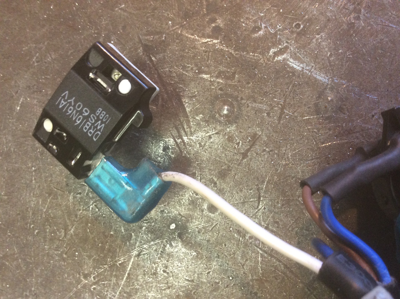

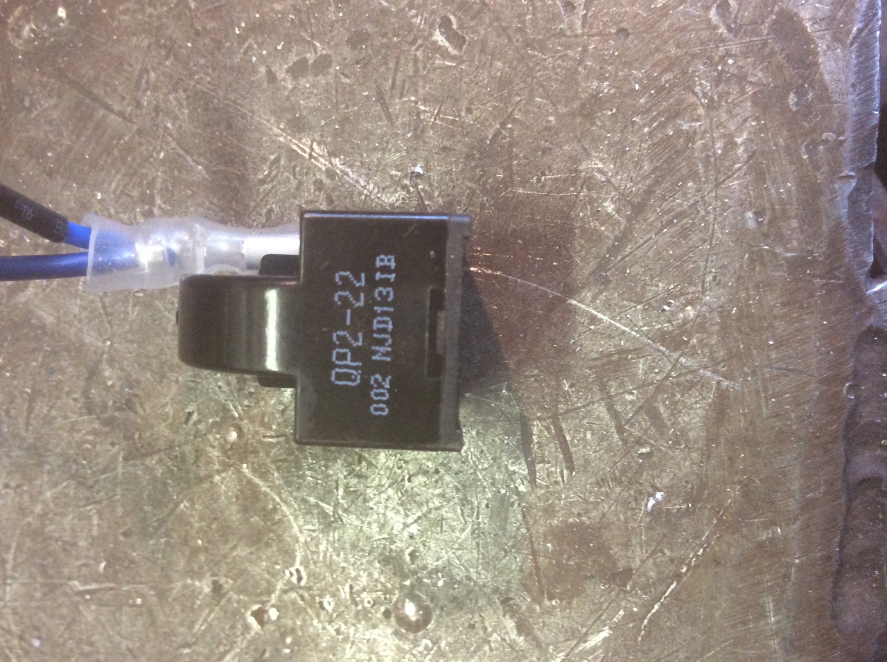

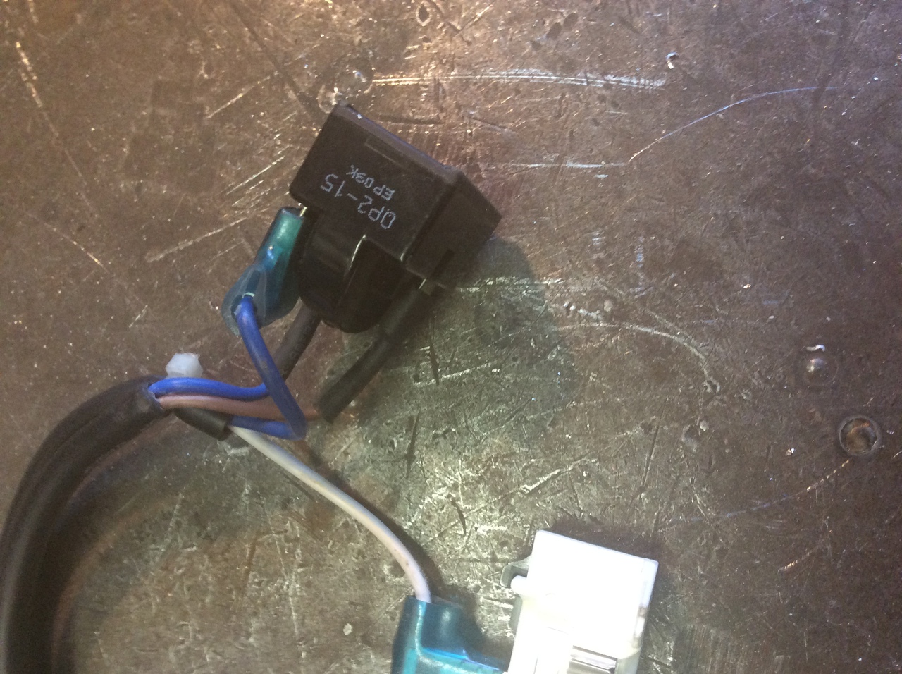

(#) Plero válasza pucuka hozzászólására (») Nov 9, 2015 /
Hát nekem az majdnem kínai. Az gondoltam, hogy itt megkapom a tipust és bemegyek a boltba és megveszem.
(#) kaqkk válasza pucuka hozzászólására (») Nov 9, 2015 / 1
Nem az indító kondenzátort kérdi ,hanem az indítórelét ! Azt tipusszám alapján a hűtősboltban kikeresik katalógusból ...
(#) Plero válasza kaqkk hozzászólására (») Nov 9, 2015 /
Elnézést a pontatlan megfogalmazásért.
(#) kaqkk válasza Plero hozzászólására (») Nov 9, 2015 /
Semmi gond lényeg hogy közösen rájöttünk mit kell keresned. és ez volt a cél.

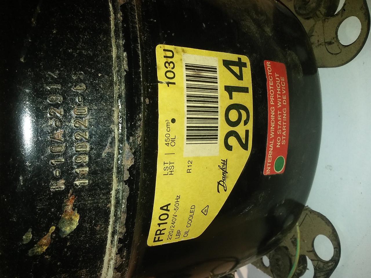

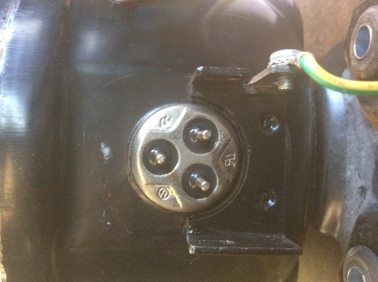

(#) szaszaa01 hozzászólása Dec 8, 2015 /
Szeretnék rgy kis sgítséget kérni. Szereztem egy Danfoss FR 10A típusú kompresszort. Olvastam korábbi bejegyzéseket is. Azok alapján próbálnám bekötni, hogy kipróbáljam megy e. Viszont számomra nem olyan megnyugtató értékeket mértem a kapcsain. Ugye bár 3db van, háromszög formában elhelyezve. A bal oldali és az alsó között 10,7Ω, a jobb oldali és az alsó között 13Ω, a bal és jobb oldali között pédig 23,4Ω. Szerintetek beköthetem úgy, hogy a bal oldalrs megy a fázis, alulrs a nulla, és egy nyomógombbal a bal és jobb oldalit összekötöm?
Előre is köszi a segítséget.
(#) StMiklos válasza szaszaa01 hozzászólására (») Dec 8, 2015 / 1
SzevaSZ!
Igen, ha jó indulni fog. 2 másodpercnél több segédfázis nem kell neki.
Ha nem idul 4 másodperc után az egészet kapcsold ki...
Védőföldet ne feledd!
Üdv: StMiklos
A hozzászólás módosítva: Dec 8, 2015
(#) richard1025 hozzászólása Dec 9, 2015 /
Kb mennyi és milyen olaj kell egy átlagos hűtőkompresszorba? Előre is köszönöm!
(#) StMiklos válasza richard1025 hozzászólására (») Dec 9, 2015 /
Rá van írva, felül középtájt: 450cm3
Üdv: StMiklos

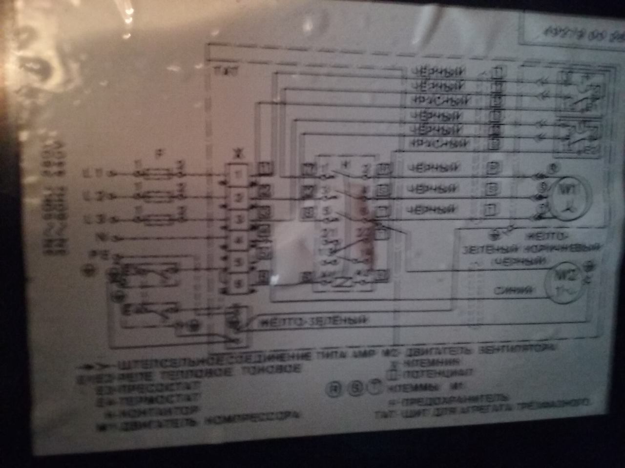

valaki segítene direktre kotesben ez egy klíma kompresszor
(#) robert1113 hozzászólása Márc 15, 2016 /
hozzateszem ez egy 380 as kmompresszor és 4 es a dugom
(#) sernyovac hozzászólása Márc 15, 2016 /
Üdv Mindenki!
Végigolvastam szinte az egész fórumot, kompresszor ügyben, a kérdésem az lenne, hogy ha a kompresszor 3 pontján megmérem az ellenállásokat és csak a bal oldalon (főfázis) lehet értéket mérni se a jobb oldalon sem felül akkor a tekercs leégett?
(#) zoly15 válasza robert1113 hozzászólására (») Márc 15, 2016 /
Ha a rajzból nem tudod bekötni, inkább hívj villanyszerelőt!
A hozzáértetlenségedet mutatja, és nehogy baj legyen!
(#) mindenes válasza sernyovac hozzászólására (») Márc 15, 2016 /
A közös ponthoz képest mérve, a melléktekercsnek is kell hogy legyen ellenállása vagyis a válasz sajnos igen.
