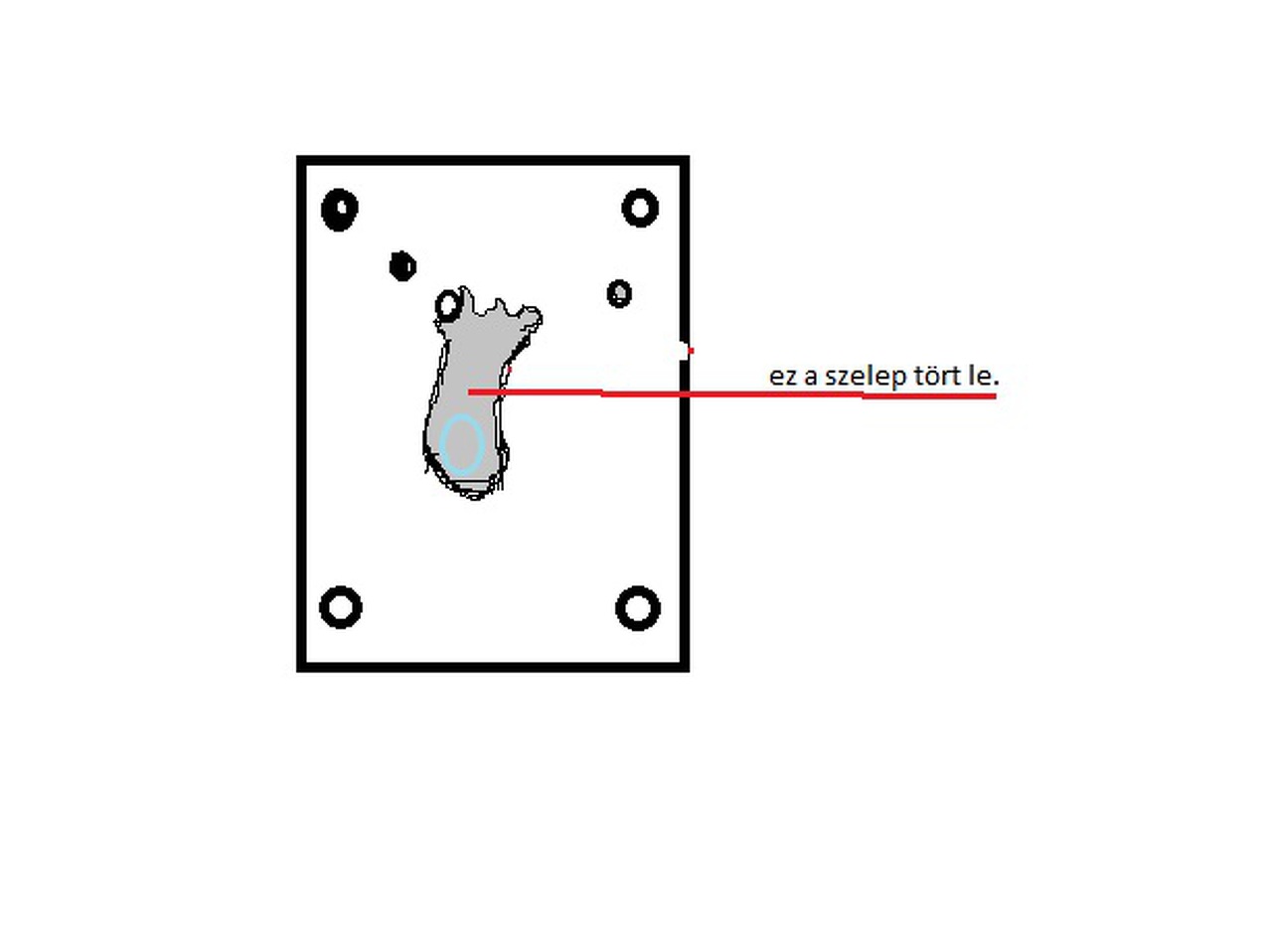

Sziasztok! Szét vágtam flexel egy bosch hűtő kompresszorát,, mert leállt és nem lehet javítani. ki derült ,hogy a dugattyúzárófejben van egy lemez szelep amely letörött és a dugóra ráragadt és ezért nem indult el .ezt a lemezt kicseréltem a motor most már elindul és működik csak azt szeretném kérdezni hol tudnám ki vezetni a levegőt talán jó lenne motorkerékpár tömlő félfújáshoz.

Szia! Kettő csőcsonk van ami a tartály falán van és belül nem csatlakozik sehova, a harmadik az a kimenet amivel fújtatni tudnál. Ha ezt szétszedés közben levágtad akkor azt cak keményforrasztással tudnád helyreállítani.
Szia! Egyszóval tehát a házban van a sűrítés ezért vissza kell hegeszteni a két fél részt és csak úgy lesz nyomás így gondolod.??
Szia! A házban a szívás van!
Az ellapított csővégek valamikor a feltöltéshez kellettek, azok maradnak úgy leforrasztva. A szabadon lévő nyitott csőcsonk a visszatérő ág, tehát ezen fog levegőt beszívni (mivel nem zárt már a rendszer). A nyomó ág az utóhűtő-szűrő egység tetején jön ki, ezt kellene kivezetni és erre kötni a tömlőt amivel majd fújtatni akarsz. Ha oldalt hozod ki akkor egy ILYEN vagy ehhez hasonló megoldás jó lesz. A probléma esetleg ott lesz, hogy a tömítést hogyan oldod meg az olajszivárgás ellen a fedél és az alsó rész között. Ha javasolhatom akkor egy edényzet átmérőjű parafa vagy olajálló gumi alátétet vágjál ami legalább 2cm széles legyen és kívül-belül kb. 1-1cm-rel érjen túl a széleken. A fedelet az alsó részhez nagy átmérőjű awab-bilincsel tudod megoldani vagy kalodás keretet csinálsz hosszú menetes szárral, keményfa átkötővel és ezt leszorítod az alaplapra amire a komprit is ráfogatod. Így egy szerelhető példányod lesz.
