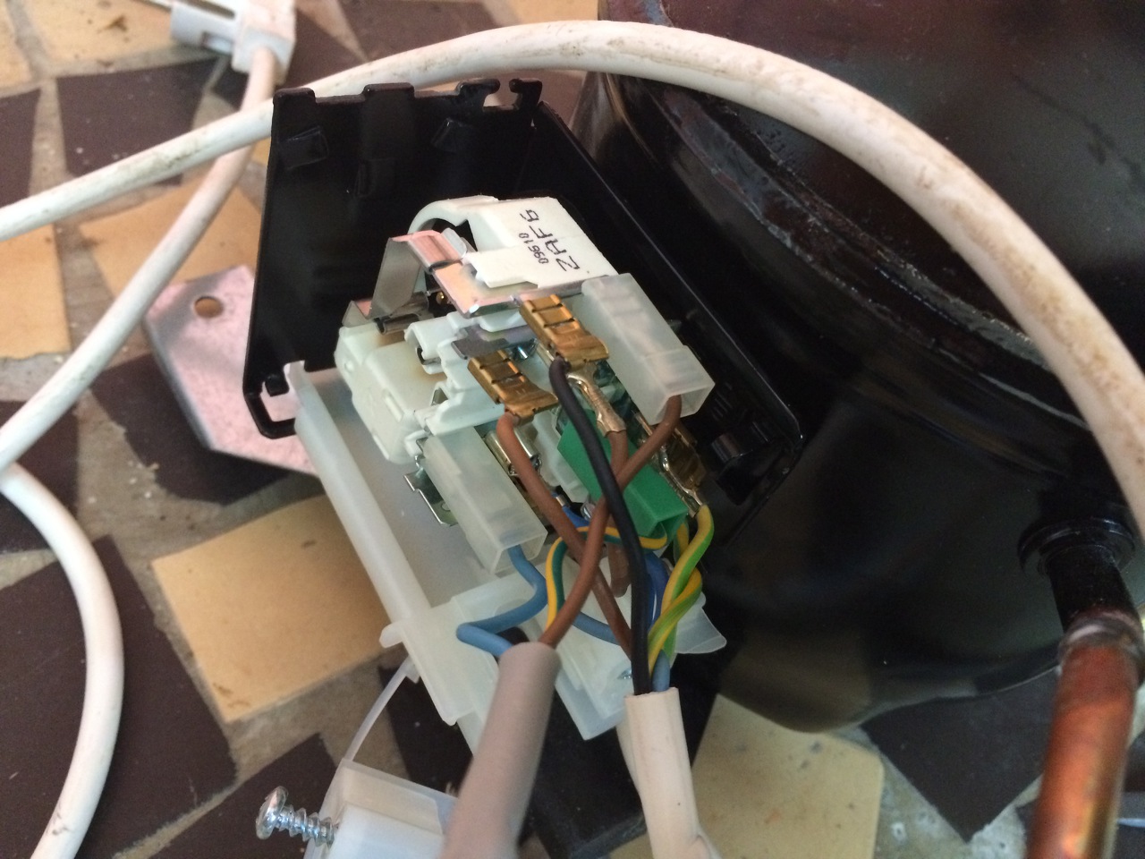

Vettem egy hűtőközegét vesztett hűtőszekrényből származó kompresszort. Ezt szeretném működésre bírni, de bonyolultabb a “kapcsolótáblája” annál, hogy biztos lehessek a dolgomban. Van egy kazalnyi vezeték, sok csatlakozó, nem tudom, hogy mit dobhatok ki, mit hová kellene kötnöm. Egyenlőre csak az lenne a cél, hogy elinduljon a konnektorba dugva, a távlati cél egy kis airbrush kompresszor és vákuumszivattyú építése. Csak ehhez tudnom kellene, hogy működik-e egyáltalán. Indító kondenzátort nem kaptam hozzá. Az lehetséges, hogy ehhez nem is kell?
üdv.
az első képen 4eres vezetékből a feketét és a barnát kösd össze,kék és zöldsárga nem kell.
Köszönöm, megpróbálom.
Egyébként egy Secop (alias Danfoss) HXK55AA kompresszorról van szó. Ha jól bogarásztam a neten, akkor az a két pólus amit rövidre kell zárnom, az a termosztát, vagy hővédelem kivezetése? És van még ott pluszban egy levágott 3 eres vezetékdarab is, a hálózati kábelen kívül. Gondolom erre sem lesz szükség a jövőben.
Megpróbáltam a fotón látható módon, de így sem indul. Valami nagyon halk búgást hallok, de semmi egyéb nem történik.
Ezt a PTC indítású kompresszort csak folyamatos üzemmódban lehet használni, ha leállítod akkor 5 percig nem tudod újraindítani!
De ahhoz, hogy le tudjam állítani, előbb el kellene indulnia. De arra nem hajlandó.
Két eset lehetséges , vagy megszorult a komp vagy rossz a ptc relé
Akkor ez innentől meghaladja az én képességeimet. Az eladó azt mondta, hogy működött amikor kiszerelte a frigóból. Ezek szerint át lettem verve
Ez nem biztos. Nekem is van itthon hűtőkompresszorom amit kiszerelés után kipróbáltam és szépen működött, majd időhiány miatt 2 évre szekrénybe került. Mikor elővettem akkor csak búgott. Pár erősebb ütés és rázás után nagy nehezen beindult pár perc folyamatos működés után újra rendesen tette a dolgot.
