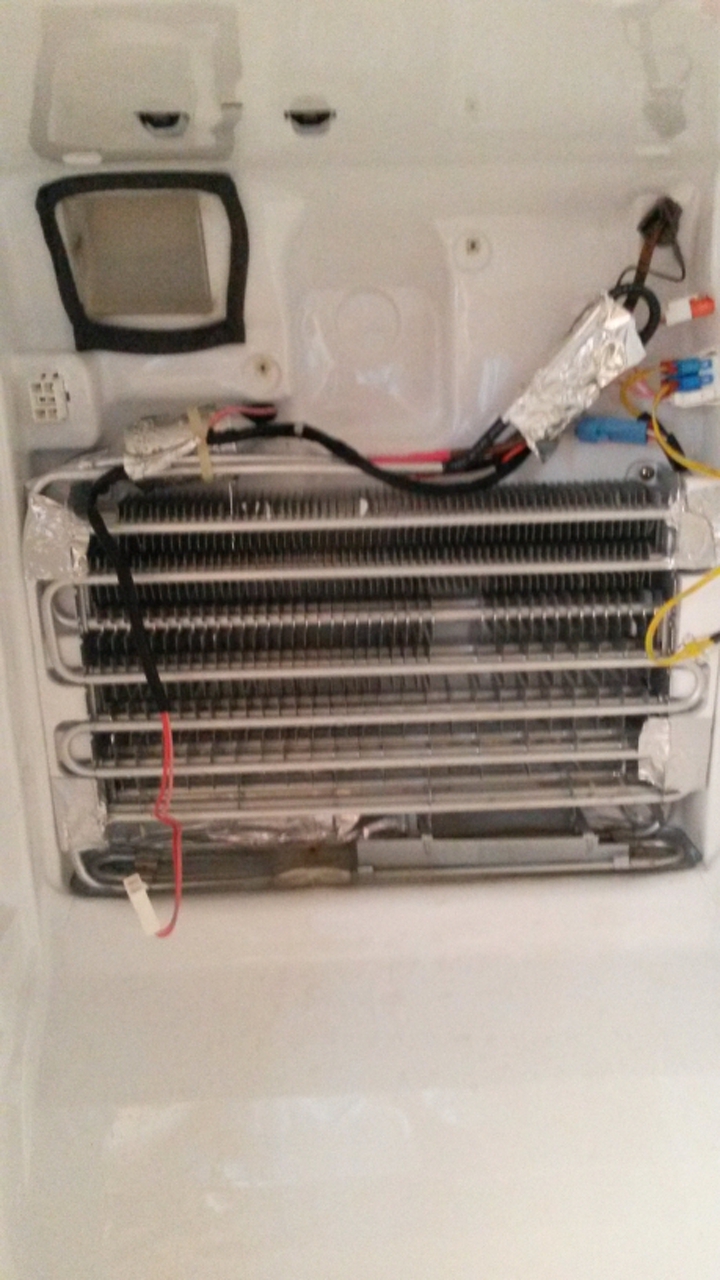

Segítséget szeretnék kérni. Adott egy 14 éves Samsung RL-36EBMS No-Frost alul fagyasztós hűtőgépünk. Eddig tökéletesen tette a dolgát.
Kb. fél éve a mélyhűtő alján egyre gyakrabban egyre nagyobb mennyiségű jég gyűlik össze. Ma reggel már víztócsa is volt a hűtőgép alatt.
A neten azt találtam a hibajelenség okaként, hogy eldugulhatott a leeresztő cső, vagy a ventilátor nem tudja megfelelően kiszívni a párás levegőt a hűtőtérből, mert nagyon beporosodott bepiszkolódott a szellőző rács, vagy egyéb más probléma okozza a hibát.
Úgy olvastam, hogy ennél a típusnál a leeresztő cső hátulról a burkolat megbontása nélkül nem hozzáférhető.
A kérdésem az lenne, hogy hol és hogyan lehet megbontani a hűtő burkolatát, hogy a leeresztő csőhöz, a ventilátorhoz és a hőcserélőhöz hozzáférjek?
A hűtő service manual-ja is nagy segítség lenne.

(#) ktibor69 válasza ktibor69 hozzászólására (») Nov 2, 2017 /
Sikerült megtalálnom a neten a service manualt és egy javítási útmutatót a elektrotanya weboldalon.
Szétszedtem a hűtőt belülről, úgy néz ki megvan a hiba oka. A gyűjtő tálcán és a leeresztő lyukban vastag jég volt, ami miatt a leolvasztott pára nem tudott a kompresszor feletti tálcába kifolyni.
7 éve nem volt leengedve a hűtő. A tanulság: a No-frostos hűtőket is szükséges 2-3 évente kiolvasztani.

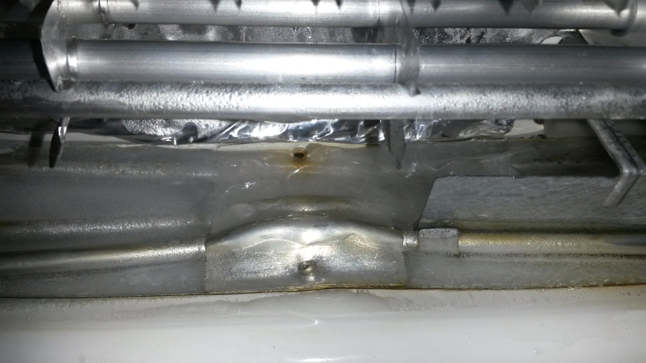

Használtan vettem, de már bánom... Candy CDNF4080 alulfagyasztós gépet.
Működött két hónapig, alul -25, -30 fok, felül 0 fok. Ezt tudta. Egy hete elkezdett felül egyre kevésbé hűteni, majd mikor 16 fok lett a felső térben, leolvasztottam az egészet. Hagytam felmelegedni, hátha valami jég okozza a problémát. Hát, nem. Most megy már 6 órája, alul -20 fok felül +21 fok.
Felül sehogy sem hűt. Azt sem tudom, mitől megy fel a hideg, mivel ezen nem találtam átömlő nyílást.
Úgyhogy passz. Ki fogom tenni lomtalanításba, ha nem találok rá valami magyarázatot.
Azt is szeretném megtudni, a felső résznek mitől kellene lehülni, ha nincs levegő átömlő. Vagy csak én nem találom?
Megint dobálhatok ki minden kaját és már elegem van ebből. Ez már a második ilyen helyzet. Valakinek valami ötlete van ? Előre is köszönöm...
(#) NGY válasza UMedve hozzászólására (») Nov 19, 2017 /
Ugyanígy jártam Wh1rlp00l hűtővel, két hónappal a garancia lejárta után. Szerelő kijött, közölte a hűtőcső a héjazatban valahol el van rohadva, típushiba, nem javítható. Még fizetnem is kellett a döglött hűtőgép diagnózisért 6000 Ft-ot .
Mielőtt lomiba kiteszed, és ha nincs rá szükséged, a kompresszorára beneveznék.

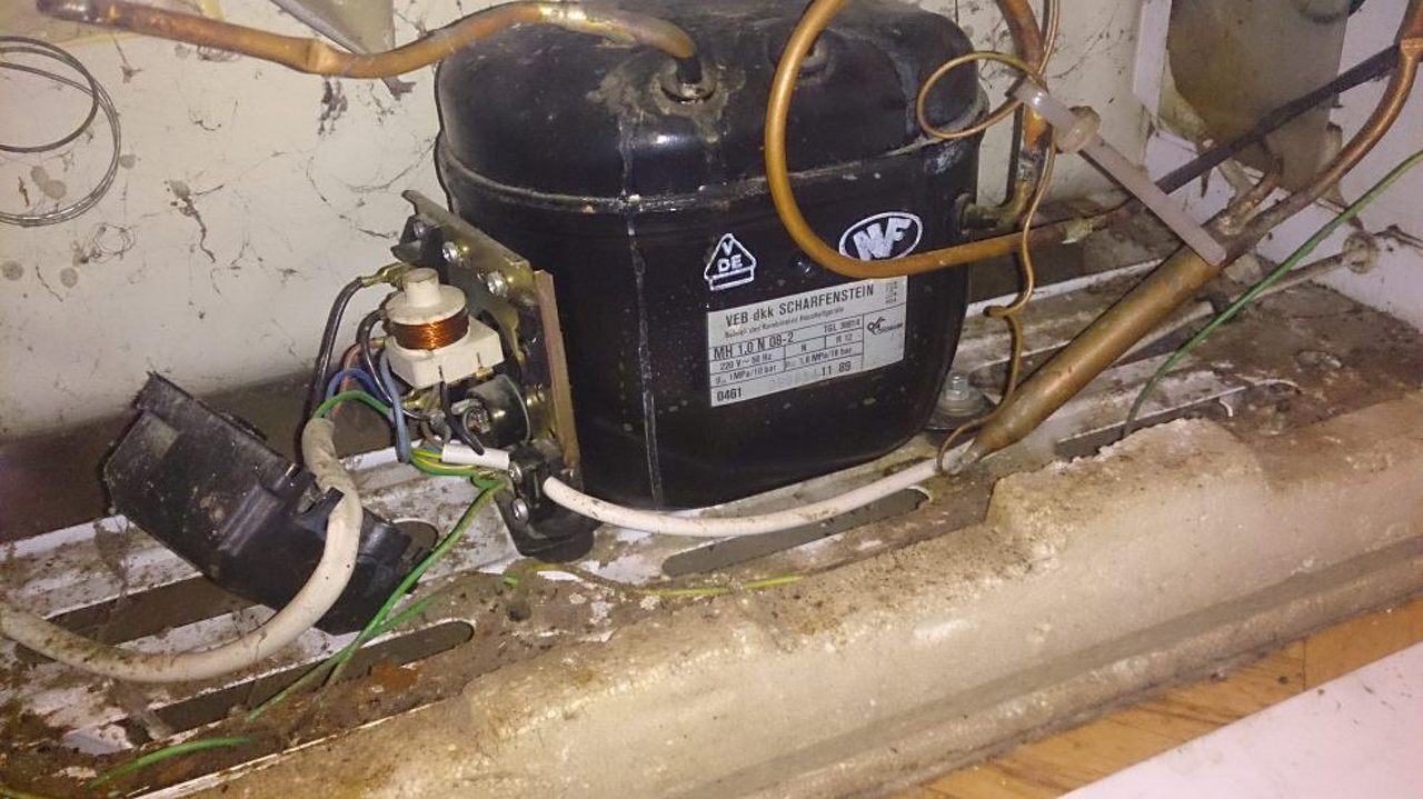

(#) Busz hozzászólása Dec 5, 2017 /
1989-es gyártású 3 csillagos lehel fagyasztóládán ég a vészjelző, kompresszor nem megy de meleg, ki/be húzáskor kattan egyet a kompresszoron lévő relé.
Állítólag előtte nagyon hangos volt a gép.
Kuka?
