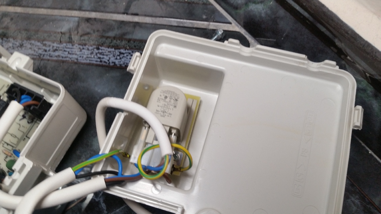

Ha elsőre csinálsz fotót 90% az esélye hogy rámutattunk volna a hibás alkatrészre (egy 470n-1mikro körüli kondi a 230v os oldalon (nem kapcsolóüzemű a táp csak kondenzátorod feszültésosztó van benne ) egy 50 ft os alkatrész cseréjével rendbe lehetett volna rakni ...

(#) ezermester1 válasza kaqkk hozzászólására (») Nov 6, 2019 /
Sajnálom,hogy nem fotóztam le,de úgy indult,hogy szerviz leírást kerestem volna. A működtető fesz. megvolt mert a fagyasztó vezérlése működött. A kijelzések szintén működtek. Kimértem műszerrel és biztos,hogy a normáltér vezérlő IC-je ment tönkre.

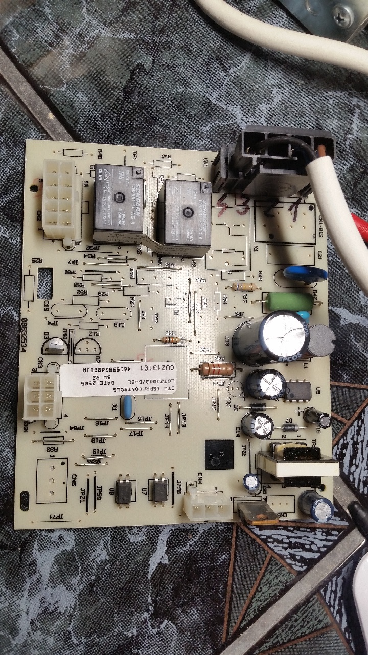

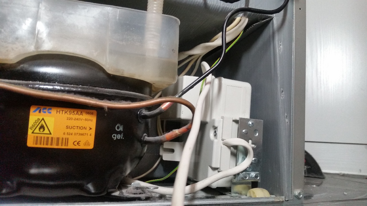

(#) oszitrek hozzászólása Jan 1, 2020 /
Elsőnek Boldog Új Évet mindenkinek! Már akinek így kezdődött...

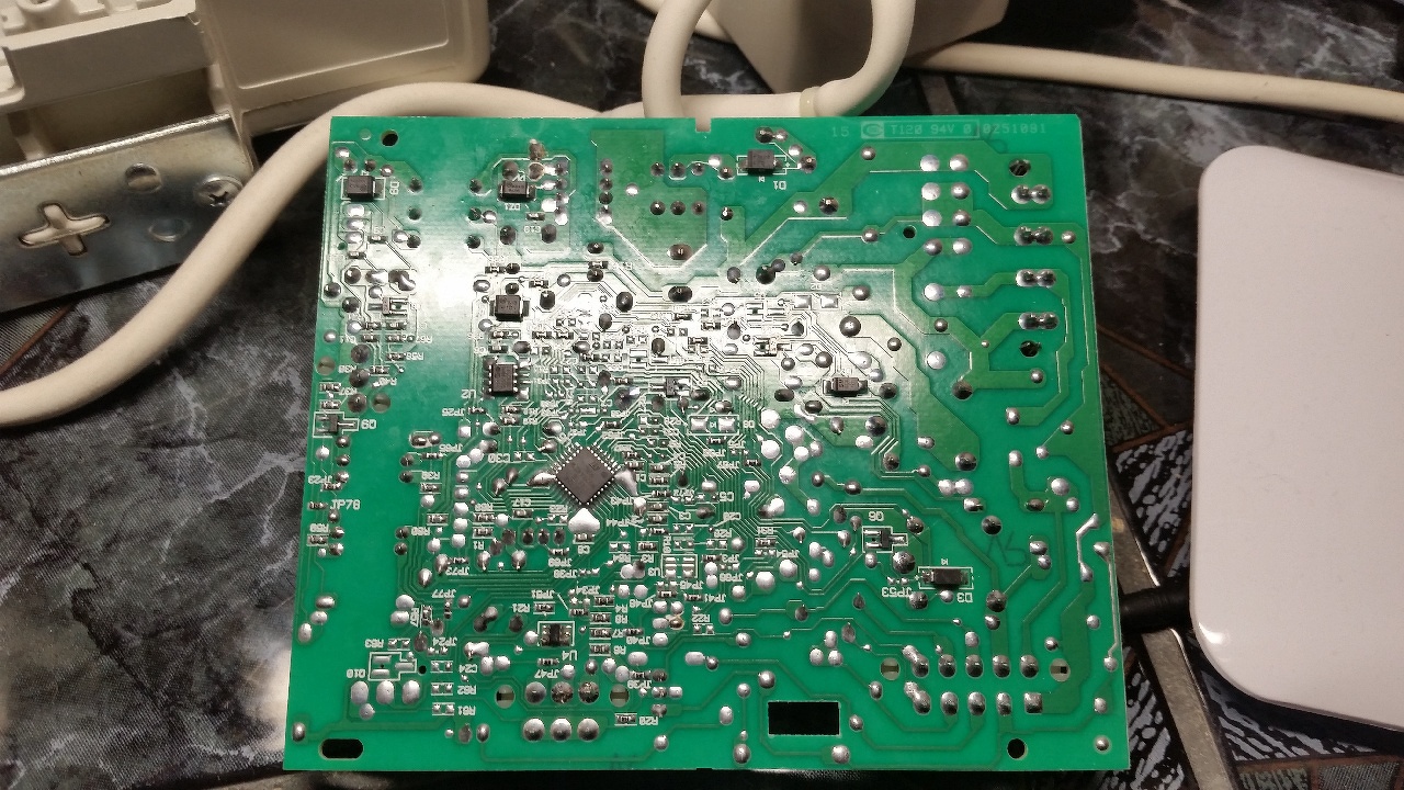

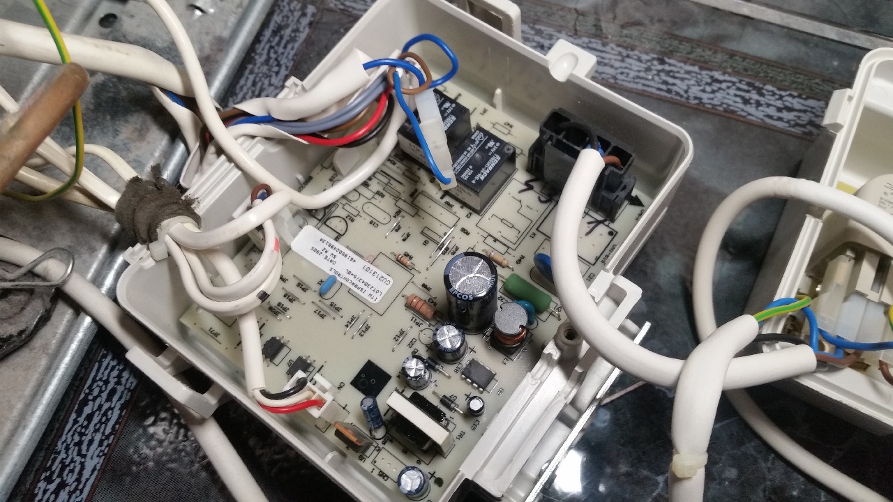

Tegnap reggelre megkergült a hűtőgépünk. Ez egy Whirlpool ARC 6700 IX 6.érzékes gép.
Már pár napja felfigyeltem rá, h folyamatosan világít rajta a SENSE felirat, de tegnap reggelre a hűtőtér nem volt hideg. Kihúztam a hálózatból, vártam és újra bedugtam, észhez tért, lehűtött a megadott hőfokra, majd utána újra nem kapcsol be a kompresszor, és újra felmelegszik. Ilyenkor a SENSE felirat megint világít, h nem jó a hőfok a hűtőtérben, de se a ventilátor, se a kompresszor nem indul el. Olyan mintha a kontroller elfelejtette volna a programját.

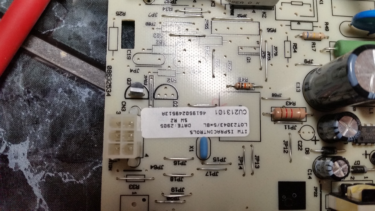

Hibakód nincs, szenzorok jók(bár érdekes értékeket mérek), vezérlő panelt átmértem, diódák, tranzisztorok, relék, -5V jók. Az egyik relét az ajtónyitás reed reléje kattogtatja, a másik relé indítaná a kompresszort, viszont azt egy tranzisztor kapcsolja, amit meg a kontroller vezérli.
Manuálisan be tudtam kapcsolni, de a kontroller nem teszi valamiért amikor kéne.
Átkondizáson gondolkodok, de valószínű, h nem fogja megoldani a hibát.

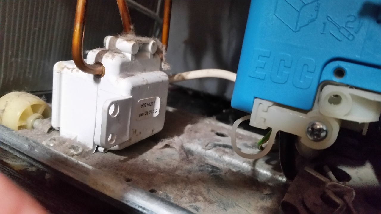

A kék dobozban a kompresszor indító relé van ugye? És a fehér doboz az mi?

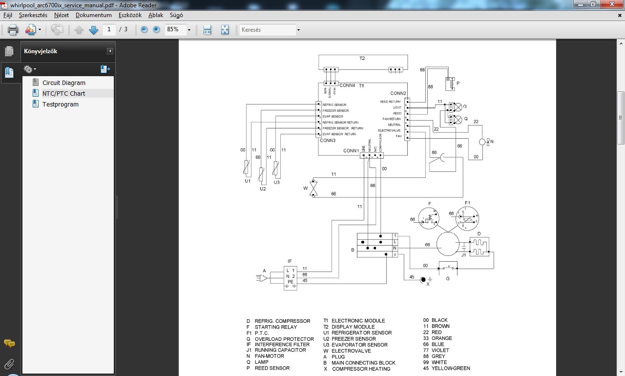

Rajz hozzá, ami nem sokat segít nekem.
(#) kaqkk válasza oszitrek hozzászólására (») Jan 1, 2020 /
A 001 képen lévő fehér doboz a váltószelep ,ez váltja a gáz irányát a normál tér és a fagyasztó közt . Az újrakondizás nem biztos hogy segít de megpróbálhatod. A kék dobozban van az indítórelé (ha sikerült elindítani a kompot akkor avval nincs dolgod) Én első körben a két relét mérném-cserélném ki ..
De prózaibb oka is lehet a hibának : 1 az olvasztó betét hőbiztosítéka szakadt meg vagy 2 a cseppvíz kifolyó dugult el ezért lefagyott az elpárologtató . Nézd meg hogy van e víz az elpárologtató tálcában (ha van akkor akkor az 1 hiba a valószínűbb ) ha nincs akkor a 2. mindkét esetben az olvasztással érdemes kezdeni (kihúzod a gépet és 1-2 napig hagyod olvadni nyitott ajtókkal. Ha az 2. eset áll fenn akkor meg kell keresned a kifolyócsövet és egy merev de nem túl kemény dróttal ki tudod "piszkálni" a dugulást . Ha szaporodik a víz a tálcában akkor meregesd ki időnként amíg folyik utána hívj szerelőt mert szét kell bontani a fél hűtőt ...
(#) oszitrek válasza kaqkk hozzászólására (») Jan 1, 2020 /
Kaqkk, köszönöm, akkor már kezd világos lenni.
Kivettem és megmértem őket, 24V-al bekapcsolva is, átvezetési ellenállás 0,2Ohm.
Azért nem kapcsol a kompresszor relé, mert a tranzisztora nem kapcsolja be.
Raktam bele digitális hőmérőt, ha pihentetem kihúzva a hálózatról, újraindul és szépen beáll a gyári 5 fokra, utána kikapcsol, és elkezd felmelegedni, utána már nem kapcsol vissza csak a SENSE felirat lesz aktív. Se a ventilátor se a kompresszor nem indul el.
A következő pihentetés után meg 1 fokig ment minden, akkor meg nem akart kikapcsolni.
Létezhet, h megkergült a kontrollere?
Lehetséges a kontroller hiba , de valószínűbb hogy le van fagyva az elpárologtató (lásd lejjebb)
