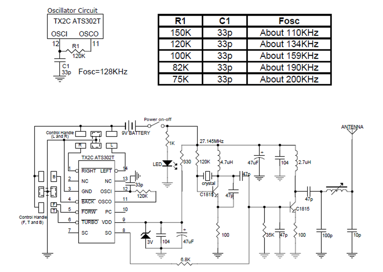

(#) solan98 hozzászólása Ápr 23, 2014 /
Sziasztok nem tudjátok hol lehet kapi rx és tx icéket vagy helyettesítőt?
(#) kadarist válasza solan98 hozzászólására (») Ápr 23, 2014 /
Ezt kifejtenéd bővebben is?
(#) eyess válasza kadarist hozzászólására (») Ápr 23, 2014 /
Na ez engem is érdekelne.
Az a lényeg hogy egy modellhez szeretnék építeni egy rádió adó vevőt ahhoz kéne eza két ic az egyik tx2c ats302t a másik pedig rx2c ats302r. Az a baj hogy sehol nem találok és ezt kéne helyettesíteni vagy egy kapcsolást csinálni.
(#) eyess válasza solan98 hozzászólására (») Ápr 23, 2014 /
Melyik volt hamarabb a tojás , vagy a tyúk ?
Ugyanis ha van ez a két ic , akkor rajz is van hozzá , vagy éppen már egy kész dologban van , ha jól értem.
Ha meg nincs ic ,és rajz sem ,akkor hogy akarod helyettesíteni.?
A hozzászólás módosítva: Ápr 23, 2014
Nos ez egy 5 funkciójú vevő kontroller ic.Parancsol a rajz hozzá.
(#) pucuka válasza solan98 hozzászólására (») Ápr 23, 2014 /
(#) tuskabalazs válasza nagym6 hozzászólására (») Ápr 23, 2014 /
(#) pucuka válasza tuskabalazs hozzászólására (») Ápr 23, 2014 /
Ide tök mindegy milyen műveleti erősítőt használsz, még a 741 is jó.
(#) solan98 hozzászólása Ápr 24, 2014 /
köszön a kapcsolási rajzot igen azt szeretném meg csinálni. az a bajom hogy azt az ic-t nem tudom meg venni mert sehol nem találok boltban. ezért kérdezem azt hogy magának az ic-nek meg van-e a kapcsolási rajza mert akkor úgy már meg tudnám csinálni.
(#) pucuka válasza solan98 hozzászólására (») Ápr 24, 2014 /
Az a vezérlő IC meglehetősen bonyolult, nem valószínű, hogy bárki diszkrét elemekből meg tudná csinálni. Megoldható a kiváltása egy mikrovezérlővel, akkor viszont programmozni kell tudni. Egyébként az internetes boltokban megrendelheted, a posta meg házhoz szállítja.
Például itt is találsz enkóder dekóder párokat.
