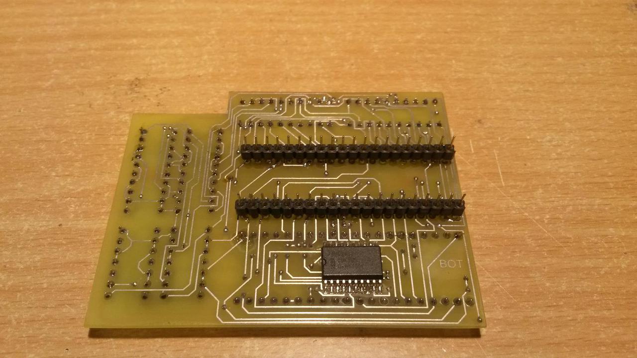

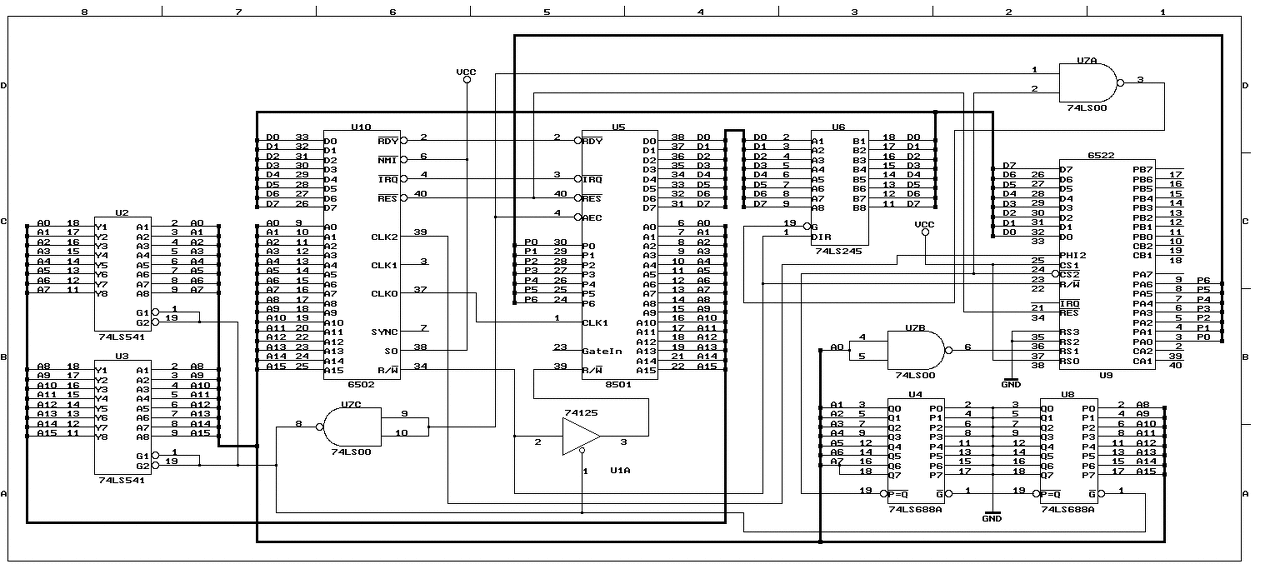

Üdvözlet! Azt szeretném kérdezni, hogy egy kapcsolásban az LS és sima (pl.:74125) TTL ick helyett használhatok HC-s icket? Vagy a kettő kombinációja is használható LS és HC? Mi a különbség a két típus között? Számít hogy 2MHz-en kellene üzemelniük? Bocsánat a láma kérdésért. Köszönöm!

Ha az adatlapokat összehasonlítod a 2 MHz-et mindegyik tudja, de a teljesítményigényük, sebességük nem azonos. A kapcsolás többi eleme szempontjából nem mindegy (esetleg).

Erről a kapcsolásról lenne szó.

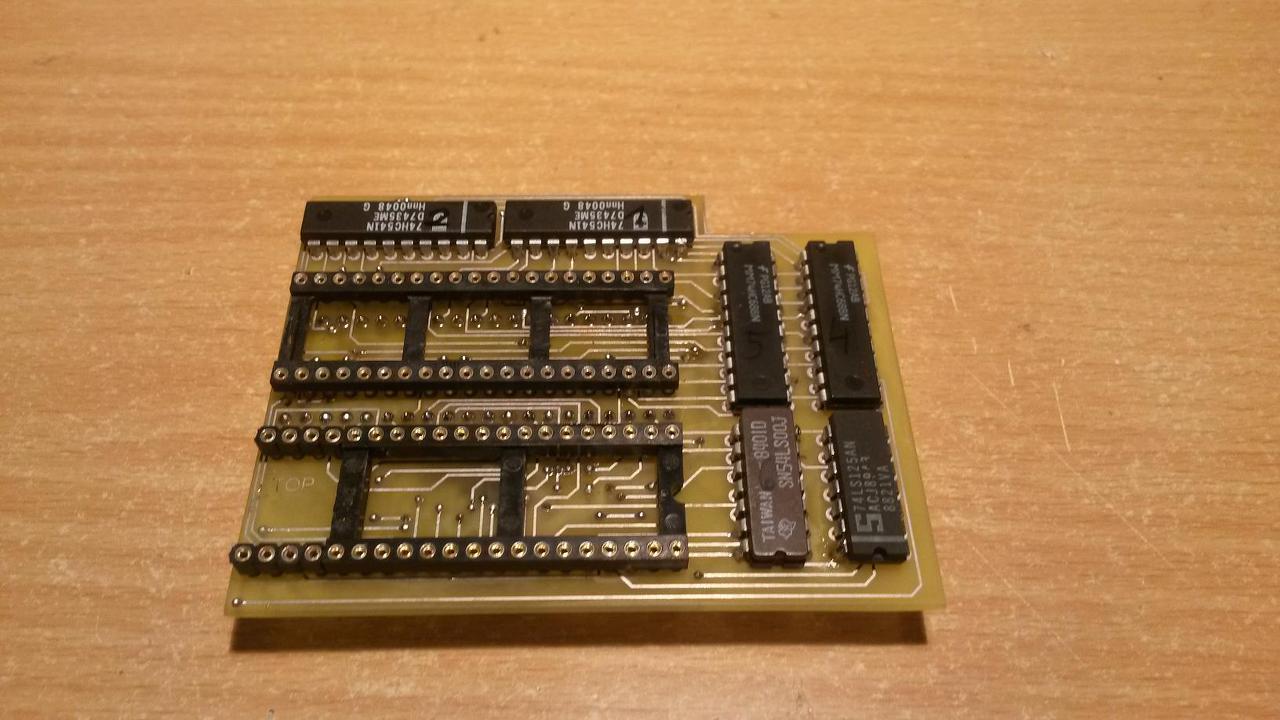

Olyan létezik, hogy a kapcsolásba beépített 100nF kondik miatt nem működik a kapcsolás? Mert ha nem teszek bele akkor "teljesen jól" megy, ha meg akár egy TTL-hez beforrasztom megáll az egész! Vagy tápegység gond lehet? Mértem 5V megvan mindenhol. Köszönöm!
(#) granpa válasza gerry hozzászólására (») Aug 20, 2017 /
Ez már nem az én "magasságom", de ha nem gerjed, vagy egyéb nem indokolja; minek a 100 nF? Lehet, hogy kisebbel jó lenne?
(#) proli007 válasza gerry hozzászólására (») Aug 20, 2017 /
Hello! Ilyen nincs. Ha tényleg a tápra tetted és a tápegységed nem gerjed, akkor működnie kell. TTL áramköröknél szinte kötelező a tápfesz "ütemes" szűrése.
(#) Bakman válasza gerry hozzászólására (») Aug 20, 2017 /
Hova vannak kötve azok a kondenzátorok? Ha a Vcc és a GND közé, akkor csak jót tehetnek. Már ha a kondenzátorok bírják a feszültséget és valóban kondenzátorokat forrasztasz be. Igen fura a jelenség, amit tapasztalsz.
(#) gerry válasza Bakman hozzászólására (») Aug 20, 2017 /
Pedig így megy! A gép teljesen jól működik eredeti processzorával, ebből gondolom, hogy jó a tápegység. És igen minden TTL mellett ott a 100nf a számítógépbe. De ahogy a kártyára ráteszem egy TTL-re a kondit, "nem működik"! megpróbálom a kártyán pufferkondival orvosolni.

Szerintem idevaló, mert ic-t akarok helyettesíteni! Alant az IC! Hogy ekkora, hát ekkora, kisebbre nem tudtam megcsinálni, de ez egy "IC" és egy IC helyettesítésére szolgál!
