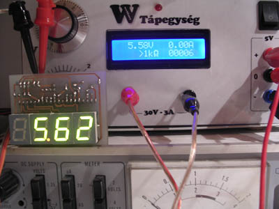

(#) webinas válasza Attila86 hozzászólására (») Jan 10, 2009 /
Tettem fel egy képet a voltmérő nyákról.
Bár, biztos ebben van a hiba.

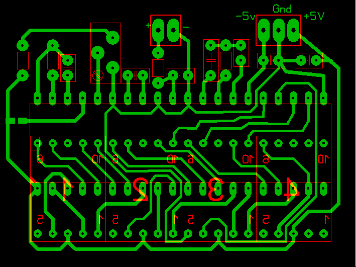

(#) Attila86 válasza webinas hozzászólására (») Jan 10, 2009 /
Nos tehát:
A nyákon lévő vezetősávok rézből vannak. A réz sajnos nem ideális elektromos vezető, hanem Ohmikus ellenállása van. Minél hosszabb és/vagy keskenyebb a vezetősáv, annál nagyobb az ellenállása. Ezen felül a nyákon lévő vezetősávok más parazita jellemzőkkel is bírnak, ami a vezetősáv kialakításából vagy a vezetősávok 'kapcsolatából' ered. Tehát induktivitása, kapacitása is van egy fóliának (komplex impedanciája), két vetetősáv közt pedig induktív és kapacitív csatolások is létre jönnek.
Most maradjunk csak pusztán az Ohmikus ellenállásnál.
Képzelj el egy ideális feszültség-forrást, majd kapcsolj rá párhuzamosan két terhelést! A két terhelésen ugyan akkora feszültség mérhető, mivel a feszültség-forrásunk (és a vezetékeink) ideálisak, így a terhelő áram hatására nem esik a feszültség. Ha ekkor az egyik terhelés értékét változtatod, akkor is pontosan ugyan akkora feszültséget fogsz mérni a másik terhelésen.
Azonban most képzeletben helyettesítsük az eddigi ideális feszültség-forrásunkat egy belső ellenállással! Így már a terhelések felé folyó áram átfolyik a feszültség-forrás belső ellenállásán, amelyen feszültséget ejt. Könnyen belátható, hogy a belső ellenálláson eső feszültség (amennyivel csökken a feszültség-forrás ellenállása) nagysága egyenes arányosságban van a terhelések felé folyó árammal (Ohm-törvénye).
És itt jön a lényeg: ha ebben a (valós) áramkörben az egyik terhelés értékét változtatjuk, akkor változik az áram, ezáltal a (valós) feszültség-forrás feszültsége, így tehát végeredményben változik a másik terhelésen mérhető feszültség is. Ez pedig nem jó dolog, ez ellen úgy tudunk védekezni hogy a lehető legkisebbre redukáljuk a feszültség-forrás belső ellenállását.
Az ICL7107-es áramkörre kivetítve a dolgot:
A tápfeszültséget az ICL7107 és a hozzá kapcsolódó alkatrészek több helyen is megkapják. Például a +5V-os tápfeszültséget megkapja az ICL7107 táplába, illetve az ICL7107 referencia-osztója, és a LED szegmenses kijelzők is (ezek tehát párhuzamosan kapcsolódnak). Az előzőekben írtak szerint ha ezek közül valamelyiknek (vagy többnek) változik az árama, akkor a többi ponton ez feszültség-esést okoz. Márpedig a LED kijelzők árama jelentős és az éppen kijelzett értéktől nagyban függ (változik a világító szegmensek száma). Emiatt folyamatosan ingadozik a feszültség az ICL7107 táplábán és a referencia-osztójánál. Ez pedig nagy gond, mert a referenciának 'atomstabilnak' kell lennie. Végeredményben egy össze-vissza ugráló kijelzésű áramkört kapunk.
Az ICL7107-es áramkör tápfeszültségét két integrált feszültség-stabilizátor (közkedvelt nevükön "stabkocka") állítja elő. Ezek olyan jószágok, amik minden áron igyekszenek a kimeneti lábukon fix értéken tartani a feszültséget, bármi is történik (persze csak bizonyos feltételek fennállásának esetén és akkor is csak bizonyos határok között). Tehát kis túlzással ideális feszültség-forrásnak tekinthetőek. Azonban ha mi egy soros ellenállást kötünk utána, akkor máris nem lesz ideális és létrejönnek ezek az ingadozások. A fentebb írtak alapján pedig már tudjuk, hogy a nyákon lévő vezetősáv is ellenállás (pontosabban: komplex impedancia). Na de valahogyan muszáj a tápfeszültséget hozzákapcsolni az ICL7107-hez, a referencia-osztóhoz és a kijelzőkhöz!
A megoldás az, hogy a három részt, amely felé a táp árama elfolyik, külön-külön kell huzalozni és csak is kizárólag a stabkocka kimeneti lábán találkozhatnak. Félre értés ne essék, így ugyan úgy esik feszültség a nyákon lévő fóliaszakaszokon, de ezek így már nem szólnak bele egymásba!
Na, ezt nevezik csillagpontnak.
Persze az áram egy ponton kifolyik és egy ponton pedig vissza, emiatt nem csak a tápfeszültség pozitív ágát, hanem a GND-t is csillagpontosan kell huzalozni.
Ha még nem világos, akkor rajzolok valami képet. De egyébként van nekem kész, csillagpontosan kialakított nyáktervem is ICL7107-hez...
Üdv.!

(#) webinas válasza Attila86 hozzászólására (») Jan 11, 2009 /
Működik!
Csillagpontos megoldással. (szerintem)
3-4 század volt különbség van a tápegység műszere között. Igaz, most is villog de csak +- 1 század értéket a mérthez képest.
Köszönöm a segítséged!
Most már biztosan menni fog.
Csatoltam a jelenlegi nyak tervet. Még lehet csiszolni rajta, de majd a következőnél.

(#) Attila86 válasza webinas hozzászólására (») Jan 11, 2009 /
Szívesen!
Azért ez a nyák még valóban nem tökéletes. Lerajzoltam neked hogy hogyan kellene átvariálni a nyákod huzalozását:
Bővebben: KÉP
