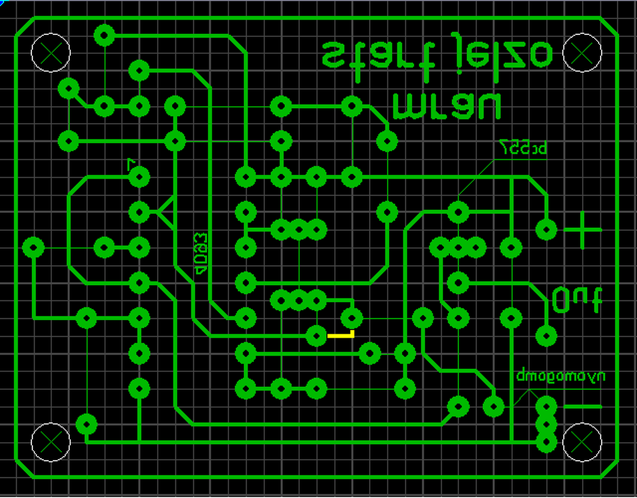

(#) mraulajos válasza proli007 hozzászólására (») Márc 8, 2015 /
Meg kérlek, ha van időd átnézni. Köszönöm!
(#) vicsys válasza mraulajos hozzászólására (») Márc 8, 2015 /
Ez így nagyon nem jó. Miért vannak benne azok a vékony vonalak? Tök zárlatos lesz a nyákod. Hol vannak az alkatrészek? Ne csak pöttyöket tervezz, mert garantált a hiba...
(#) mraulajos válasza vicsys hozzászólására (») Márc 8, 2015 /
A vékony vonalak az alkatrészeket illusztrálják, a kötési beazonosítás végett raktam be, amik természetesen ki lesznek törölve.
(#) proli007 válasza mraulajos hozzászólására (») Márc 8, 2015 /
Hello! Ahogy nézem jó lesz, ha kitörlöd a besárgított részt. De ez így alkatrészek nélkül elég áttekinthetetlen. Miért nem használod a meglévő alkatrész szimbólumokat? Így úgy kell kitalálni, mi micsoda..
(#) mraulajos válasza proli007 hozzászólására (») Márc 9, 2015 /
Nagyon köszönöm hogy átnézted, amit be jelöltél sárgával, lehet nem vettem volna észre, de most újból átnézve, látom hogy az valóban hibás kötés. Azért nem használtam a szimbólumokat, mert nagy helyet foglal, és minél kisebbre akarom az egészet. Lesz olyan alkatrész, amit állítva fogok berakni. Még egyszer köszönöm!
(#) proli007 válasza mraulajos hozzászólására (») Márc 9, 2015 /
Attól, még rendet lehet váni egy panelen, hogy vannak alkatrész szimbólumok..
(#) mraulajos válasza proli007 hozzászólására (») Márc 10, 2015 /
Nagyon köszönöm, igazán profi munka.
(#) proli007 válasza mraulajos hozzászólására (») Márc 10, 2015 /
Ó dehogy! egyáltalán nem vagyok jó nyáktervező..
(#) mraulajos válasza proli007 hozzászólására (») Ápr 2, 2015 /
Elkészült az általad tervezett időkapcsoló, tökéletesen működik. Az R5 helyére 330 ohm kellett, ez így 3,5 mp., az R7 helyére pedig ~260 ohm, ez így 20,5 mp. A megrendelőnek tökéletesen megfelel, majd küldök róla képet. A nyáklapot az általad készített rajz alapján átrajzoltam, és gyártóval csináltattam. Nagyon köszönöm a segítséget!

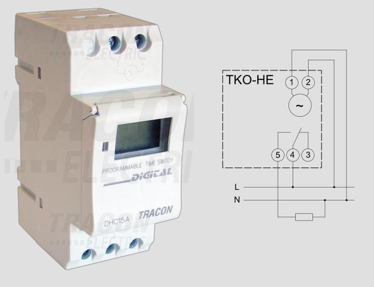

(#) samuka000 hozzászólása Júl 31, 2015 /
Sziasztok !
Érdeklődnék a mellékelt Tracon Tko He időkapcsoló bekötéséről. Az érdekelne konkrétan szám szerint melyik pontra kell kötni a bemeneti fázist 0-t. Illetve a vezérelt lámpa fázis és 0-t melyik pontra kössem?
Válaszokat előre is köszönöm.
(#) lóri válasza samuka000 hozzászólására (») Júl 31, 2015 / 1
Úgy nézem, hogy a kapcsolónak a fázist a 4-es és 2-es pontjaira, míg a nullát az 1-es pontjára kell adni. A lámpa fázisa az 5-ös, míg a nullája lehet az1-es pont.

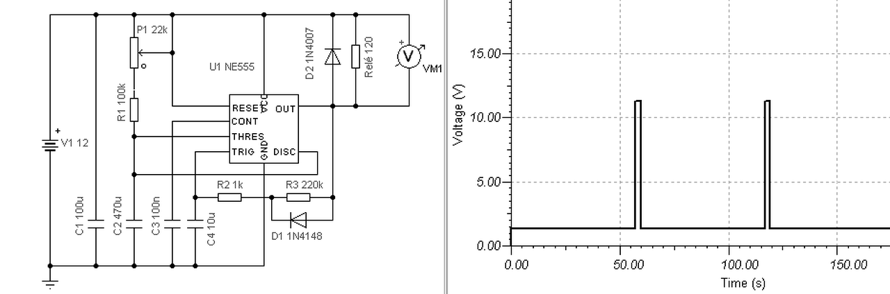

(#) ROLIXD hozzászólása Okt 13, 2015 /
heló mindenkinek! segítséget szeretnék kérni egy 555-ös időzítő építésében az lenne az elképzelés hogy adok neki állandó 12v-ott és 1 percenként behúzna egy relét kb 2-3 másodpercre ehhez kellene nekem egy kapcsolás a segítséget előre is köszönöm.
(#) proli007 válasza ROLIXD hozzászólására (») Okt 19, 2015 /
Hello! Légy oly kedves, használd a Shift gombot..
