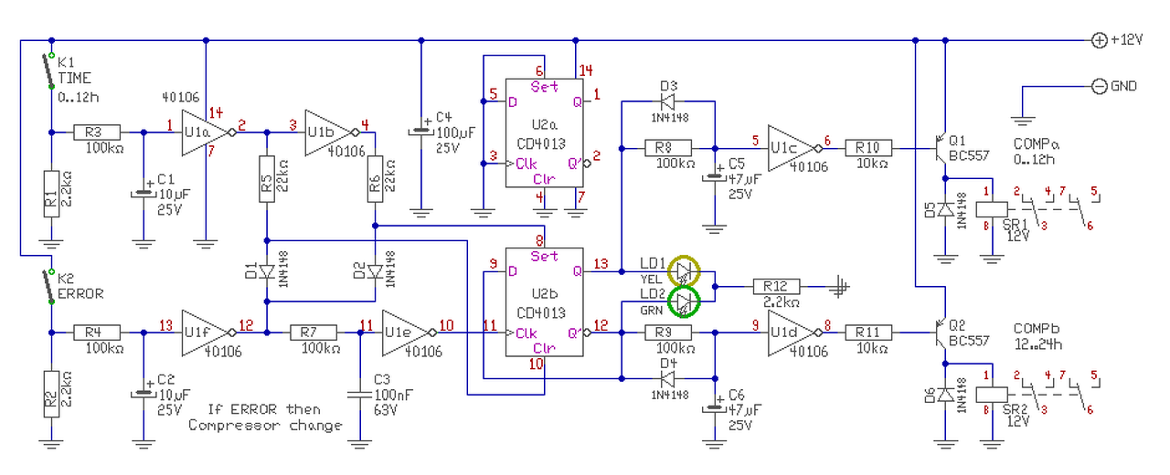

Segítséget szeretnék kérni, keresek egy olyan digitális időkapcsolót (időrelét) ami megfelel a következő feltételeknek: 2 db berendezést kell kapcsolnia valós órára. 12h és 24h-kor kell, hogy legyen a váltás (0:00-12:00-ig az 1-es berendezés működik, 12:00-24:00-ig a 2-es berendezés működik.). Viszont, ha kap egy záró feszültségmentes kontaktot akkor át kell váltania feltételek nélkül az éppen nem üzemelő egységre a másikat meg le kell állítania, ezt az állapotot egészen addig fent kell tartania, míg ez a zárt kontakt meg nem szűnik. Mikor viszont megszűnik akkor az eredeti programot kell követnie, miszerint 0:00-12:00-ig az 1-es berendezés működik, 12:00-24:00-ig a 2-es berendezés működik.
Lehet, hogy van direkt céláramkör, de relékkel is megoldható. Csatoltam egy képet. (csak kézi rajz). Az alsó 'idő feliratú' relének adj tápot egy óráról, ami lehet digitális vagy egyszerű mechanikus dugaljba dugható óra - beállítva, hogy 0:00-12:00 kikapcsolva legyen, utána éjfélig be. A felső relének csak egy táp kell az említett záró kontakton keresztül, ami lehet bármilyen fesz, amit a kontakt elbír, ill. amilyen a relé. U.I: egyre nem gondoltam!!!!!!!!! Ha hiba alatt vált az időkapcsoló, akkor átkapcsol. Így mégsem jó az áramkör!!!!!!!!!!!! A hozzászólás módosítva: Okt 9, 2014
Hello! Megrajzoltam, hátha nem csak egy kimondott relés kapcsolás is megfelel. Működése..
- Amíg nincs hiba, addig a K1 időzítő vezérli a kompresszorokat. Ha az idő bekapcsolt állapotban van, akkor az "a" kompresszor működik (0..12h). Ha ki van kapcsolva, akkor a "b" kompresszor működik. A K1 kapcsoló, közvetlen vezérli az RS bemenetein keresztül az U2b tárolót. - Ha hiba lép fel, akkor akkor D1 édD2 diódák segítségével, letiltódik a közvetlen tároló vezérlés. De letiltás után, (R7-C3) késleltetéssel átbillen a tároló, mindig a másik állapotában, ahol éppen volt. Mert a tároló közben visszacsatolt "D" tárolóként is működik. (Csak az RS vezérlésének elsőbbsége van.) Ez az állapot addig fennáll, míg az ERROR hibajel van. - Ha megszűnik a hibajel, akkor visszatér az "TIME" időzítőről nyert vezérlésre. Hibajel alatt, hiába van idővezérlés, mivel annak hatása letiltott, nem lép életbe az "időzített váltás". - Néhány "zavarszűrés" van a rendszerben. C1 és C2 kondik megakadályozzák a vezérlő bemenetek felüli "gyors reagálást". Időzítés ideje kb. 1sec. Az R8-C5 és R9-C6 időzítések, nem engedik a kompresszort azonnal bekapcsolni, az átváltott állapotnak (amit a két Led mutat) minimum 5sec ideig fent kell állni. Vagy is a két kompresszor bekapcsolása késleltetett, míg kikapcsolása azonnali. Erre a késleltetésre azért is szükség van, mert hálózat megjelenésekor az áramkörnek "el kell döntenie", hogy melyik kompresszort indítsa el. Közeben 1sec ideig (bementi kondik feltöltődési ideje miatt) elindulhatna a másik kompresszor, majd megtörténne a tényleges üzemállapot szerinti váltás. - Utólag láttam, hogy a hibajel nálad külön-külön képződik. Ha ez így van, akkor a két hibajelet párhuzamosan lehet kötni. Hiszen hiba mindig csak annál a kompresszornál képződhet, ami éppen működik. - Az U2a tároló jelenleg parkoló pályán van. De esetleg felhasználható arra is, hogy megtárolja ha volt egy "hiba működés" az üzem alatt.
Sajnos nincs időnk ezt legyártani, tesztelni. mert talán 2 hetünk van, egy meglévő elektronikára van szükségünk, valami ilyesmikre: Schrack

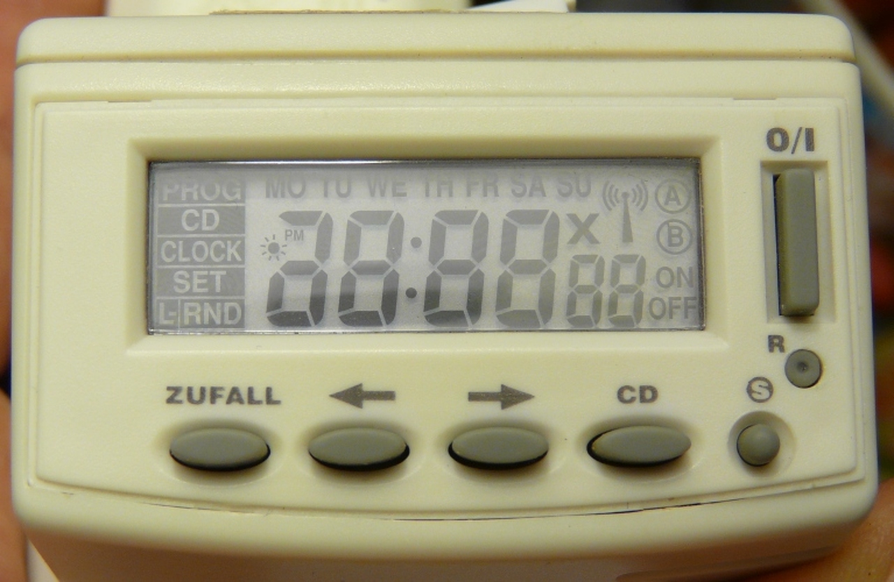

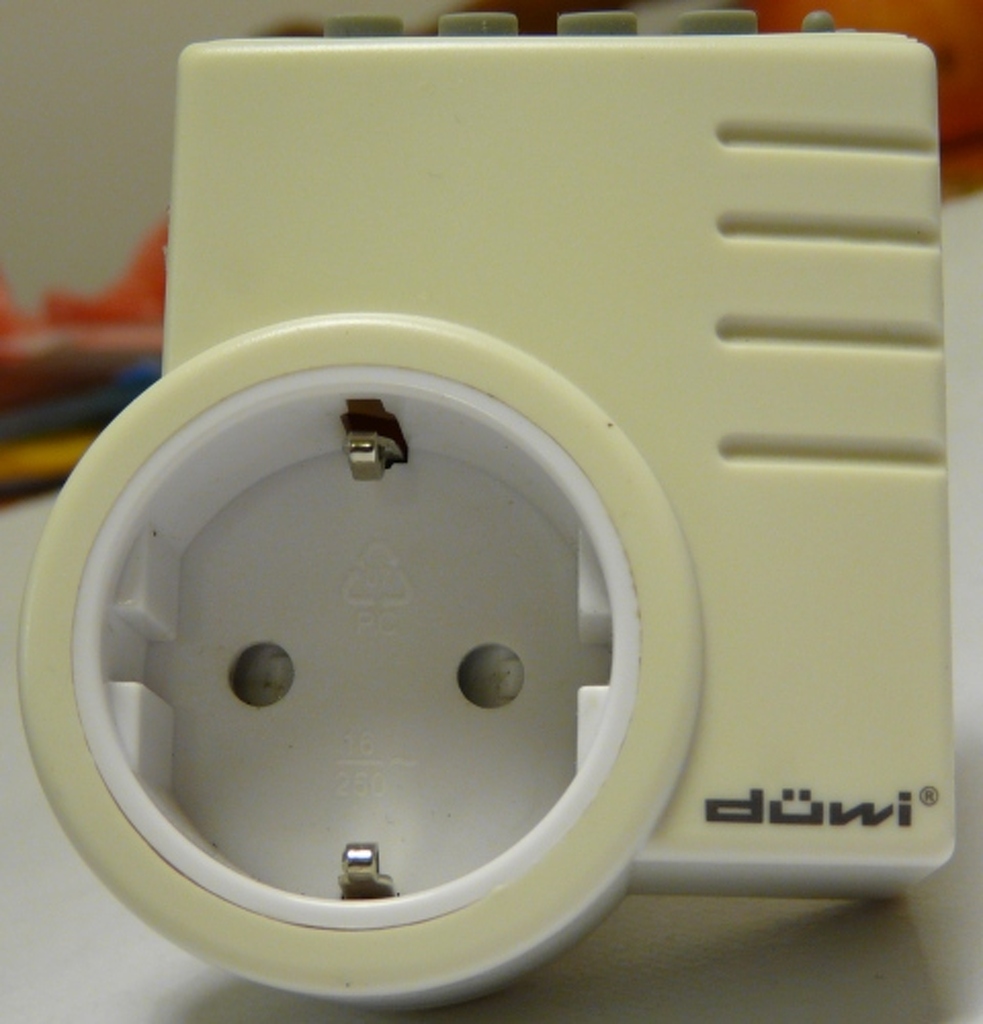

Kaptam egy kapcsolóórát, de használati utasítás nélkül. A nagyobbik baj, hogy a gúgli sem volt a barátom, nem találtam hozzá semmi leírást. Nehezítette a dolgomat, hogy a készülék hátuljáról vagy már lekopott a típusjelzés, vagy nem is volt rajta korábban sem. Ráismer valaki, tudtok esetleg használati utasítást hozzá?
