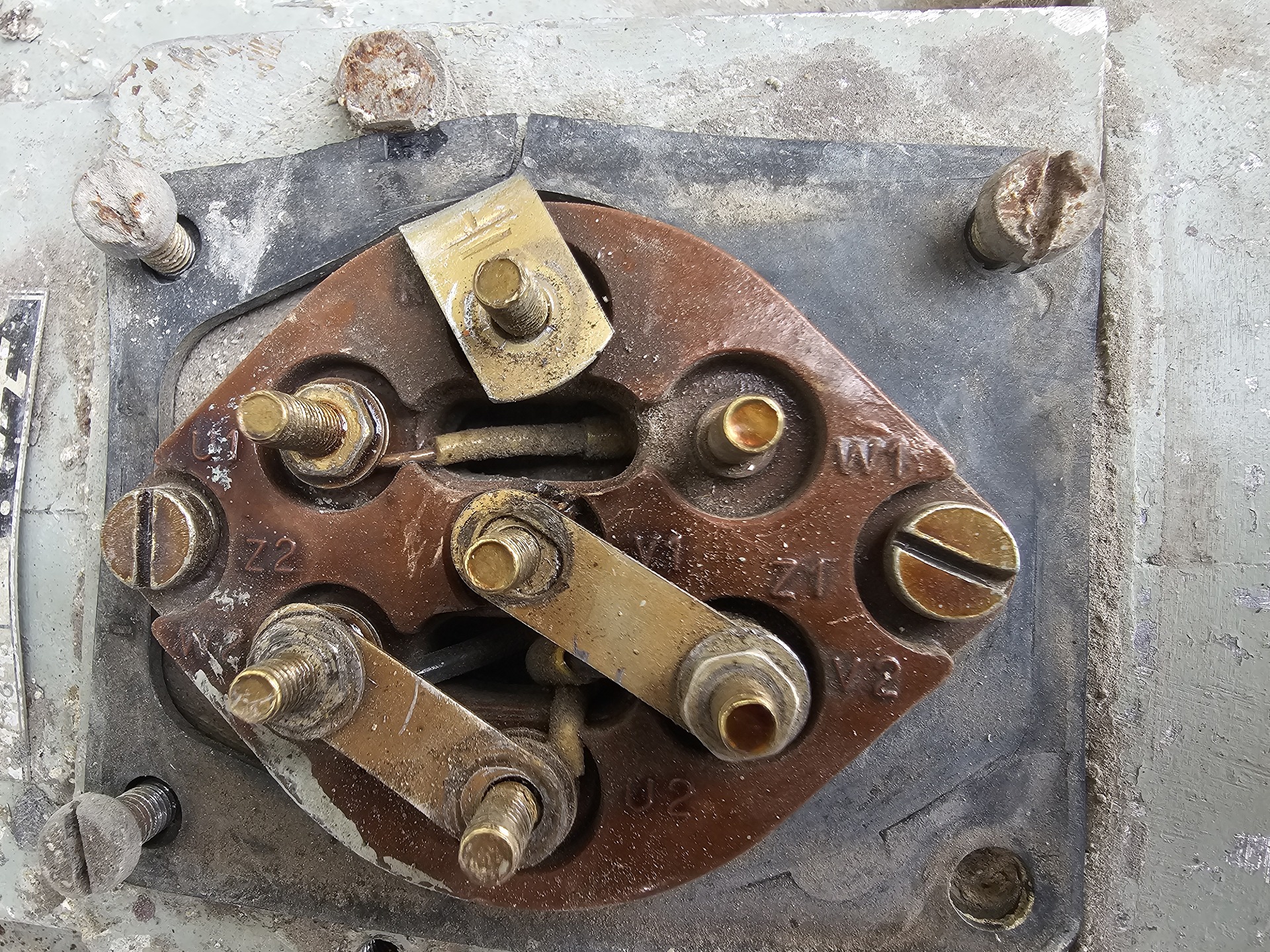

(#) Thomas10100 válasza VIM hozzászólására (») Szept 14, 2025 /
Szia,
Szétszedtem a vezetékeket, most így a képen jó helyen vannak a lemezek?
A kondenzátor a kettő lemez közé megy?
A betáp egyik az u1re, másik az u2es lemezre?
Köszönöm
(#) Thomas10100 válasza Thomas10100 hozzászólására (») Szept 14, 2025 /
Így, forgásiránynál minkettő lemez elfordul. Vezetékek meg maradnak?
(#) VIM válasza Thomas10100 hozzászólására (») Szept 14, 2025 /
A kondenzátor barna szálát az U1-re kellene kötni nem az U2-Z2 közösítésére.
Így talán érthetőbb lesz.
Köszönöm
