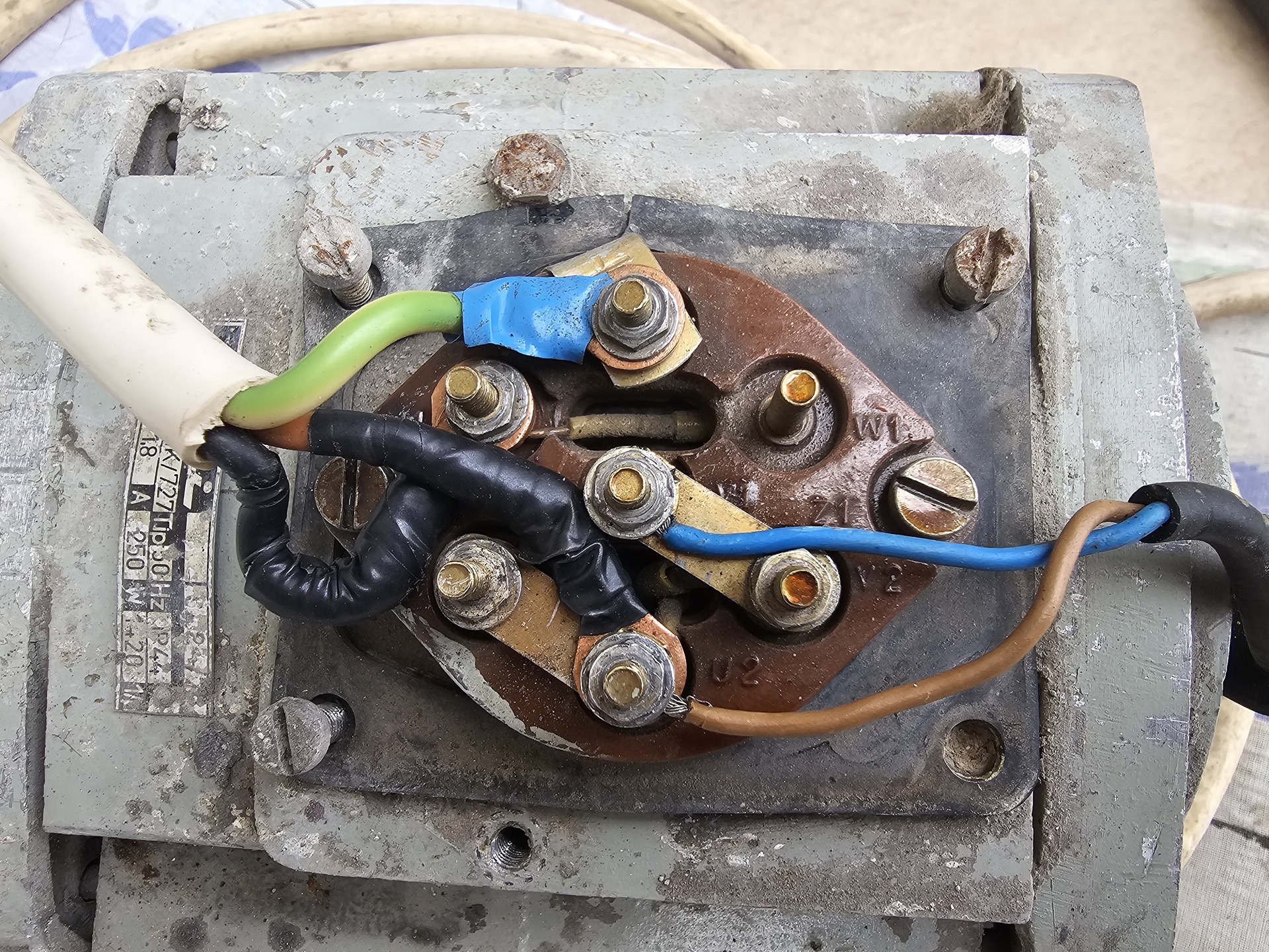

A 112 elnéztétek, mert csak 12µF gyárilag. (400-450V)
Igen, elnézték. Elhozták, én nem tudom honnan jött a 112 amúgyse
Szia,
Szétszedtem a vezetékeket, most így a képen jó helyen vannak a lemezek?
A kondenzátor a kettő lemez közé megy?
A betáp egyik az u1re, másik az u2es lemezre?
Köszönöm
Így, forgásiránynál minkettő lemez elfordul. Vezetékek meg maradnak?
A kondenzátor barna szálát az U1-re kellene kötni nem az U2-Z2 közösítésére.
Így talán érthetőbb lesz.
