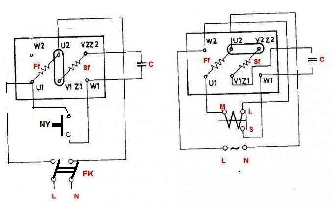

(#) Atti128 hozzászólása Jún 1, 2025 /
Bekötési segéd
Egy OZF 90L-2nd motort hoztak nekem.
A w2 v2z2 közt 11ohmot mérek ( segéd fázis)
Az U2 z1v1 közt 1.6 Ohm van ( fő fázis).
Úgy néztem 100 mikros kondenzátor kell hozzá.
De mit hová kellene kötni? Relét nem szeretnék rakni, inkább nyomó gomb ( az van itthon).
(#) VIM válasza Atti128 hozzászólására (») Jún 2, 2025 / 2
Szia! Kösd be ezek szerint DE ügyelj, hogy akkor a főfázis és segédfázis kivezetések a rajzon megadott pontokra kerüljenek bekötésre és akkor könnyen lehet forgásirányt cserélni az áthidalással.
(#) Thomas10100 hozzászólása 12:20 /
250w imi kondenzátor
Ismerős kondenzatort cserélt, de rosszul lett bekötve.
Hogy van a bekötése ennek a 250w imi motornak?
Indító gomb nélküli és 112µF kondi volt rajta ami eldurrant, de egész eddig ment vele.
Ha ez nem jó érték akkor mekkora kell rá?
(Igen a képen a fázis null a van a lemezen, másik kettő a kondenzátor)
Köszönöm
(#) Alkotó válasza Thomas10100 hozzászólására (») 13:33 /
A fehér kábel barna és fekete vezetéke (ami elvileg a betáplálás) látszólag rövidre van zárva az átkötéssel. Biztosan így akartad?
(#) Thomas10100 válasza Alkotó hozzászólására (») 14:16 /
Tudom hogy így van, azért is írtam bele a végén. És tudom hogy így rövidzár, de másik képem nincs róla.
(#) erbe válasza Thomas10100 hozzászólására (») 15:36 /
250 W-os motoron nem lehet 112 µF-os üzemi kondenzátor, csak indító. Állandóra rákötöd, garantált a durranás vagy leég a motor.
16-25 µF közötti érték lehetne üzemi kondenzátor. Pontos értéket adatlapból lehet nyerni.
Akad itt hozzáértő, akinek megvan a táblázata.
Relés, indítókondenzátoroshoz írnak 40-50 µF-ot.
Próbáld megtisztítani a adattáblát. Az OZ7... mezőben lévő pontos felirat kellene.
A hozzászólás módosítva: 15:40
(#) VIM válasza Thomas10100 hozzászólására (») 16:41 /
Szia! A barna szálakat az U1-re (kondenzátor és a fázis szála) a kondenzátor nekem 16µF/400V van megadva ehhez a teljesítményhez és mivel "K" jelölése van állandó üzemi kondenzátoros a motor.
(#) Thomas10100 válasza VIM hozzászólására (») 16:49 /
Szia,
Pedig állítják hogy az u1 üresen volt és csak a kondenzátor 2 vezetékét vették le. Anya sincs plussz.
De szerintem is kell az u1, hisz odamegy a motorból vezeték
Köszönöm
(#) VIM válasza Thomas10100 hozzászólására (») 18:13 /
Szia! Ha egyszer tekercskivezetés van oda kihozva és ráadásul a főfázisé U1 (a másik az U2) akkor oda kellene kapcsolni a hálózati feszültség egyik vezetékét ha már a másikat a közösített pontra kötötte a "szerelő". Z1-Z2-re van kihozva a segédtekercs kivezetései és ha forgásirányt kellene fordítani akkor az U1-U2-n marad a tápfeszültség (a kondenzátor is a helyén marad) és az áthidalások Z2-ről V1-re fordul és V2 az U2-re fordul.
A hozzászólás módosítva: 18:14
(#) Thomas10100 válasza VIM hozzászólására (») 21:31 /
Igen, én sem értettem miért így van bekötve és a lemezt se vették észre hogy így zárlat van.
Holnap átkötöm mert elhozták a motort.
Köszi a segítséget
