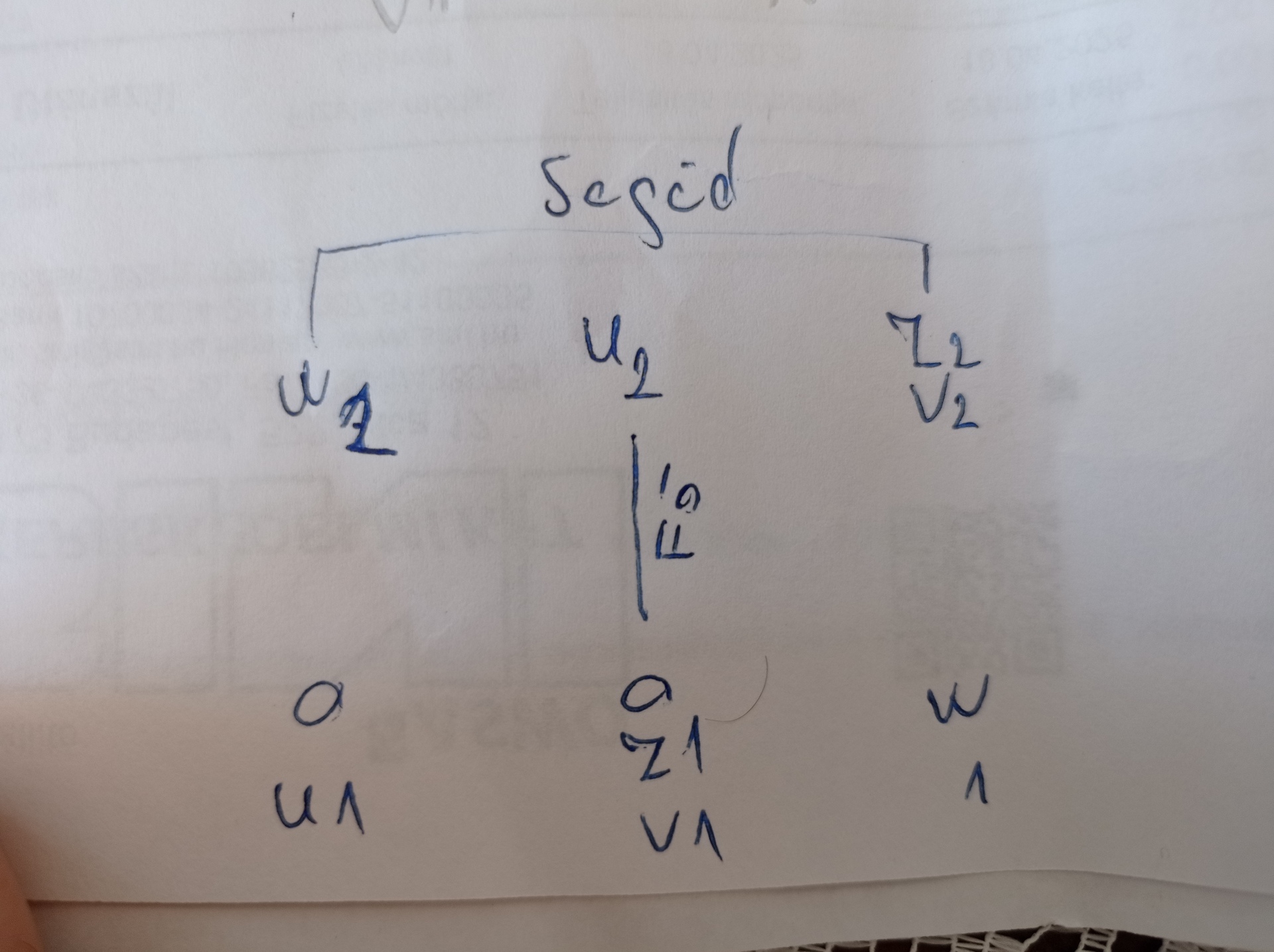

(#) Atti128 hozzászólása Jún 1, 2025 /
Bekötési segéd
Egy OZF 90L-2nd motort hoztak nekem.
A w2 v2z2 közt 11ohmot mérek ( segéd fázis)
Az U2 z1v1 közt 1.6 Ohm van ( fő fázis).
Úgy néztem 100 mikros kondenzátor kell hozzá.
De mit hová kellene kötni? Relét nem szeretnék rakni, inkább nyomó gomb ( az van itthon).
(#) VIM válasza Atti128 hozzászólására (») Jún 2, 2025 / 2
Szia! Kösd be ezek szerint DE ügyelj, hogy akkor a főfázis és segédfázis kivezetések a rajzon megadott pontokra kerüljenek bekötésre és akkor könnyen lehet forgásirányt cserélni az áthidalással.
