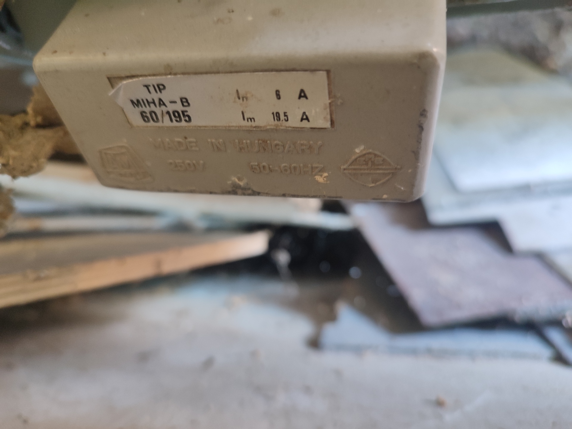

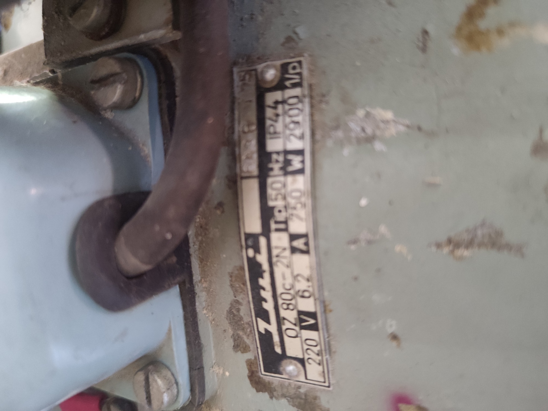

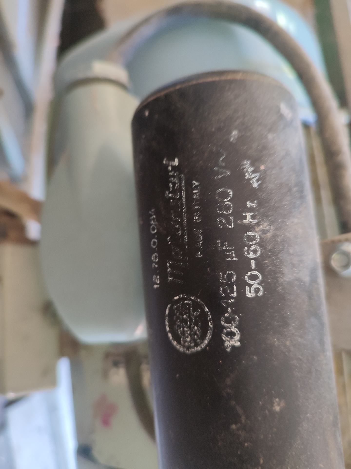

(#) hapro hozzászólása 14:17 /
MIHA relé kérdés
Van egy ilyen a képen látható 750W-os IMI villanymotorom. Hibátlanul működik, és a napokban csapágyaztam meg, szóval azt szeretném, hogy még sokáig működjön, de olvasva utána azt látom, hogy a gyenge pontja a MIHA relé. Csak preventív jelleggel érdeklődök, ha esetleg ez az indító relé bemondja az unalmast...láttam itt egy kvázi blokk ábrát róla, és az alapján kérdezem, hogy jól gondolom, hogy valamiféle áramfigyelést kellene megvalósítani, és ha az átfolyó áram lecsökken egy szint alá, akkor a mágneskapcsoló meghúzott NC érintkezője lekapcsolja majd a kondenzátort?
Ha így működik, akkor ezt valamiféle sönt ellenállásos feszültség érték leolvasással, komparátorral lehetne indítani-lekapcsolni a mágneskapcsolót?
Vagy túlgondolom? Egyáltalán valami ilyesmiről lenne szó? Valaki épített már ilyesmit akinek bekrepált ez a reléje? Nyomógombokkal nem szeretnék szórakozni ha már építek valamit, akkor az legyen klasszul megépítve.
Egy faesztergán használom már évek óta, és egyébként mennyire jellemző ennek a relének a tönkremenetele?
Ez volt az alap ötlet, a MIHA vázlata
(#) petya0 válasza hapro hozzászólására (») 14:35 /
Lehet kapni reléket (zotek.hu) nem olcsó.
U itt van kondi ami lekapcsolja magát szintén nem olcsó.
Vagy beépítesz egy kismegszakító méretű állítható időzítőt 2-3 másodpercre beállítva, relé kimenetű.
Ezeket 5e ft körül kaphatók használtan.
Csak a kondira párhuzamosan kell kötni egy 100kohm-os ellenállást hogy kisüsse két indulás között a kondit.

Én valamikor ezt a relé kérdést így oldottam meg. Egy másodperc kiosztású (1-5-10-15mp) időzítő ami 230 voltos és munkaáramú azaz induláskor már a zárt állásból kiindulva telik az időzítés.
(#) hapro válasza petya0 hozzászólására (») 14:55 /
Köszi. Igen látom az árakat...Gyakorlatilag ha vennék egy elektronikus megszakítású kondit, meg egy indító relét náluk, az pont annyiba kerülne, mintha vennék használtan egy ugyanilyen IMI motort.
De mindegy is, a lényeg, hogy indító relé kapható náluk. Amíg van, és majd ha szükséges lesz addig valószínűleg nem vacakolok majd építgetéssel. Olvastam, hogy pont ugyanazt csinálja mint a gyári.
