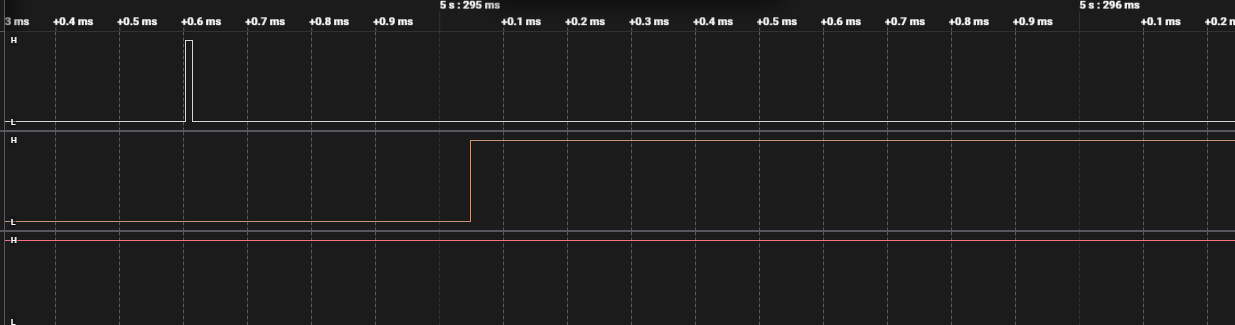

(#) treshold hozzászólása Jan 21, 2024
Segítséget kérnék az alábbiakhoz:
PIC18F16Q40-nél nem sikerül a megszakítást megírni Asseblyben.
Ez egy új generációs PIC és nem találok rá még hasonló minta progit sem
MPLAB X IDE V6.15-öt használok.
Feladat:
Alaphelyzetben 13. láb, LATB,4 kimeneten LED1 villog. (EZ MŰKÖDIK)
Ha a 17. láb INT2-re impulzus jön, akkor a 16. láb LATC,0 kimeneten LED2-nek világítania kell (megszakításba ugrás) majd villog tovább LED1.
A megszakításba ugrás nem működik.
