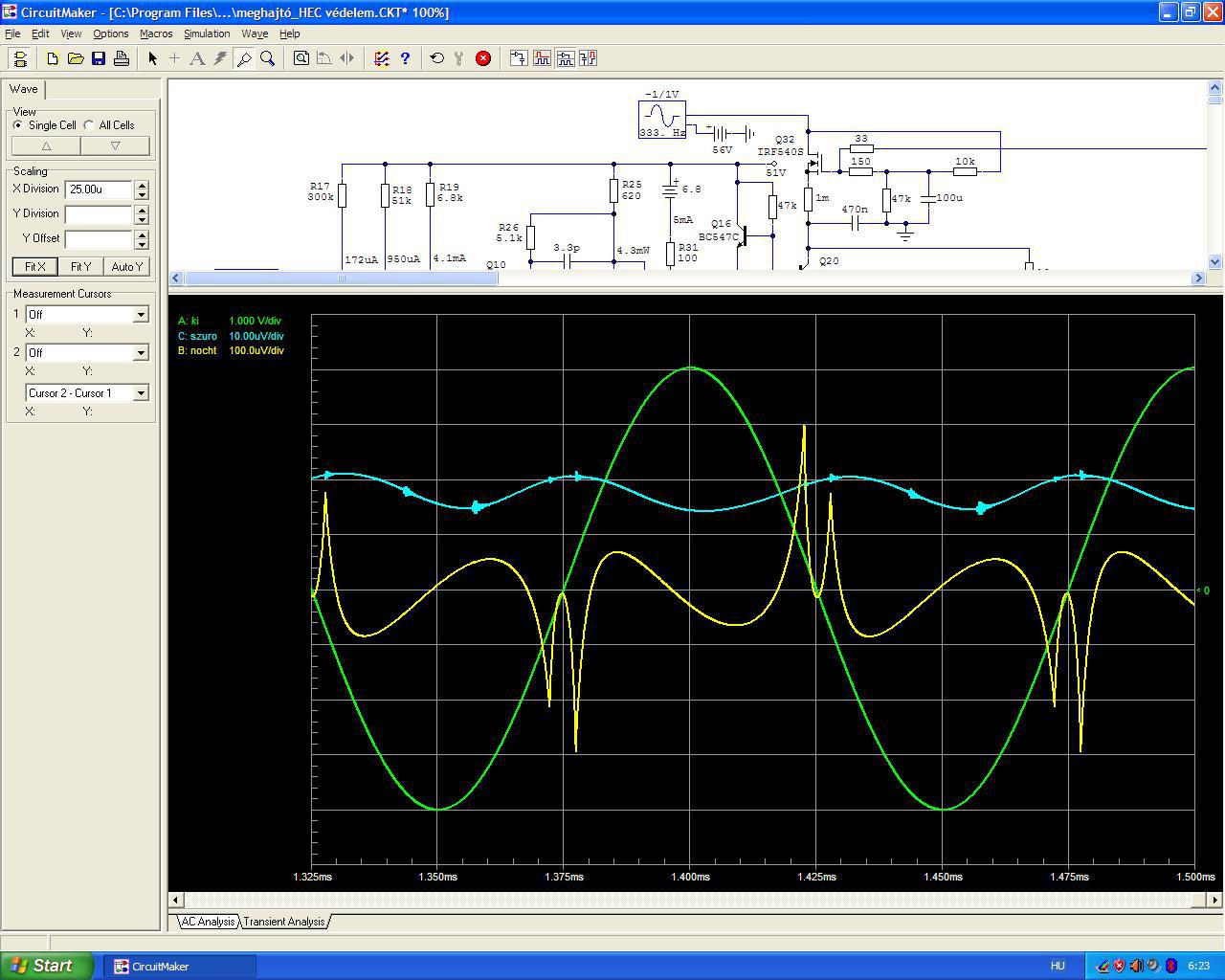

Újra HEC. Aludtam rá még néhányat, hogy tovább ülepedjenek a dolgok. Sokat hallgatom újabban a láncom, minden este 2-3-4 lemezt beteszek háttérzeneként... figyelek is rá meg nem is. Néha leülök elé, de inkább csak akkor ha tesztelek valamit. Összességében elégedett vagyok a hangjával, de hallom a hibáit is. Nem a világ legjobb erősítője, de most jól együtt van benne minden. A "Burgum" több, mint egy éve szól módosítás nélkül. Egyszerűen nem merek belepiszkálni, mert félek, hogy elrontom. Újra építem, de mindent meghagyok benne amiről úgy érzem, hogy jó ahogy most van.
Tehát marad a HEC apró "finomításokkal" és majd jobb alkatrészekből lesz. Marad a feszültségerősítő fokozat alapkapcsolása, de beleteszem a Hawskford kaszkódot a VAS-ba és kiegészül a HEC bemenete (illetve a VAS kimenete) egy emitterkövetővel. Ezzel a két módosítással kb. 40dB-lel csökken a feszültség erősítő fokozat torzítása. Az előerősítővel játszadozva azt tapasztaltam, hogy a bemenettől a kimenet felé haladva egyre kevésbé vannak hatással a hangzásra a jobb alkatrészek. Tehát a bementi impedanciaillesztőben minden apró módosítástól drasztikusan változik a hangkép, míg a második fokozattal, vagy a kimeneti fázisfordítóval már akármit csinálhatok, ugyan úgy szól (persze ez így most le van sarkítva kicsit, de érdemes figyelni rá). Ezt szem előtt tartva, a végfok legfontosabb fokozatának is a bemeneti impedanciaillesztőt gondolom. Most lehet, hogy hülyeséget írtam, de így érzem. Megérzés. De lehet, hogy tévedek. Minden esetre ezt a 3 tranzisztoros jFET bemenetű fokozatot egyáltalán nem fogom elpiszkálni. Vagy csak kicsit : ) Most egy kis szimulációval egybekötött tudálékoskodás. Volt néhány fogalomzavar a fejemben, de már kezd kitisztulni a kép. Azért nem annyira egyszerű dolgok ám ezek, eléggé bele kell ásnia magát az ember gyerekének, aztán már hót egyszerű... de ez mindennel így van. Talán attól lesz első látásra bonyolult egy visszacsatolókör analízise, hogy háromféle megközelítésben szemlélhetjük. Nyílthurokban, zárthurokban és önmagában csak a hurokerősítést. A nyílthurkú erősítés Bode-jában nem látjuk a zárthurkú erősítést. Ezt oda kell képzelni. A valóságban/gyakorlatban tudjuk mekkora, mert meghatározzák a visszacsatolókör ellenállásainak arányai. Tehát be lehet rajzolni utólag a Bode-ba. Ez a legáttekinthetőbb és egyben a legáttekinthetetlenebb Bode, de mindent (is) jól megmutat. A hurokerősítés Bode-ja a legegyszerűbb. Ez csak a visszacsatolási tényezőt mutatja és a fázis- illetve erősítéstartalékot. Ennyi a legtöbb esetben elég a stabilitás vizsgálatához. A visszacsatolt (zárthurkú) erősítés Bode-ja (mondhatni) teljesen haszontalan. Akkor van jelentősége, ha "bele akarunk nézni az erősítő belsejébe". Ekkor látjuk, hogy a frekvencia és a kivezérlés függvényében mekkora feszültségszinten, mekkora relatív áramváltozással dolgoznak az egyes fokozatok. Ez persze nagyon fontos torzítás- és minden egyéb szempontból. Régebben felmerült ezzel kapcsolatban egy kérdés - egy dilemma -, hogy zárthurokban meghaladhatja-e egységerősítési frekvencián a fázistolás a -180 fokot. Meg. Minden további nélkül. A hurokerősítés Bode-je a mérvadó a stabilitás-vizsgálathoz. Idézet: Amikor az erősítő stabilitására a közvetlen ( kimeneti szűrőtag előtt ) kimeneten vizsgált négyszögjel túllövéséből következtetünk, akkor valójában a visszacsatolt erősítő zárthurkú frekvenciamenetének a legfelső tartományát, a zárósáv karakterisztikáját, mint egy alulátersztő szűrőt vizsgáljuk. Ha pl. kiemelés van itt, az túllövést okoz a négyszögjelben. „...A visszacsatolt (zárthurkú) erősítés Bode-ja (mondhatni) teljesen haszontalan....”

Azért még néhány villámszimulációt kiteszek a torzításról, ha már belekezdetem ebbe az egészbe, de ezt inkább csak játszásiból.
Azzal a "kettős-tüskével" továbbra sem tudok mit kezdeni és kicsit el is vagyok bizonytalanodva, hogy vajon füllel érzékelhető-e 10 kHz ötödik felharmonikusa, ha az -80dB-lel van a jelszint alatt. Ha maradok az eddigi álláspontomnál - és tartom magam ahhoz a kijelentésemhez, hogy minden "apró" tranziensre érzékeny az ember füle - akkor igen. Tehát valahogy tovább kellene csökkenteni, ha eltűntet nem is lehet.

Egyébként is, nekem bőven elegendő THD ( Tina kalkuláció ) szempontjából az alábbi értékek, melyeket egy egyszerű alapkapcsolás is hoz ( tüskék nélkül ): 1.: Pki= 1880W - 1Ohm - 1kHz - 0,00043% 2.: Pki= 1880W - 1Ohm - 10kHz - 0,0034% 3.: Pki= 52W - 4Ohm - 1kHz - 0,00008% ( kompozit-, beágyazott visszacsatolás ügyben pedig: https://www.analog.com/media/en/analog-dialogue/volume-53/number-3/...on.pdf ) A hozzászólás módosítva: Dec 13, 2023
Nem tudom kinek mi a tapasztalata, de a szimuláció nagyon sok mindenre jó, pl. ha jó a modell, akkor ugyanazt látom a megépített panel esetében az oszcilloszkópon mint a szimulációban.
Viszont a THD mérésre ez nem igazán teljesül, lehet sokkal jobbat, és sokkal rosszabb értéket is kapni, a valódi, gyakorlatban megépített áramkörön mért értékhez képest. Erős a gyanúm, hogy a berakott szimulációs eredményeket valóságban esetleg meg sem közelítené az áramkör... A hozzászólás módosítva: Dec 13, 2023
Idézet: Igen, ez könnyen előfordulhat, már csak azért is, mert maga a megmérése is eleve problematikus.„Erős a gyanúm, hogy a berakott szimulációs eredményeket valóságban esetleg meg sem közelítené az áramkör...” Az áramkör valós kivitelezése újabb parazita elemet hoz be, és újabb parazita mechanizmusokat. Minél nagyobb teljesítményű és fizikai kiterjedésű egy ilyen áramkör, annál többet és erőteljesebbet. pl. ekkora áramoknál már csak pusztán a vezetősávokban, vezetékezésben folyó áramok indukciója okozta becsatolódás növelheti torzítást x10...x100 vagy még nagyobb értékkel. A szimuláció - és nyilván igyekszünk a legjobb modelleket használni - arra lenne jó, hogy az alapvető működés hibáit minél inkább ki tudjuk küszöbölni, az adott áramkört optimalizálni, áramkörökben rejlő potenciált megismerni, stb. Nyilván, ha jók a modellek, jó a szimuláció, akkor a legalacsonyabb torzítású, legstabilabb áramkörrel érdemes belefogni a megépítésbe, avagy folytatni a szimulációt várható parazita elemek hozzáadásával. A hozzászólás módosítva: Dec 13, 2023
És ez, hogy tetszik? : )
Klassz, bár kérdés, hogy mi a cél?
Ha esetleg az én szimulációm akarnád reprodukálni a saját programoddal, akkor ugyanazokat a félvezető modelleket ( típusokat ), munkapontokat kellene használni. Az én szimulációm (Tina) szinte mindegyik tranzisztora Cordell féle spice model ( https://www.cordellaudio.com/book/spice_models.shtml ). Ezek mellesleg elég jól hasonlítanak a fizikailag is nálam levő példányokra, legalábbis erősítés, Ube tekintetében. Amit BF422/423-nak vettél 5mA-rel, azok nálam BC547C/557C tranzisztorok 500 fölötti erősítéssel 8-9mA körüli Ic árammal. Itt is lényeges - a majdani megépítés miatt - hogy minél inkább hasonlítson a modell és a valós alkatrész. És nyilván, az én szimulációm erősen a használt modellekhez optimalizált, "kimaxolt", paraméterek szempontjából. ( ez már szimuláció témakör ) A hozzászólás módosítva: Dec 13, 2023
Szerintem kisebb az eltérés a két szimuláció között, mint amekkora különbség lesz a TINA és a gyakorlatban megépített végfok között.
Nem reprodukálni akartam a kapcsolásod, csak megnéztem nálam mit mutat CM-ben szedett-vedett tranzisztorokkal.
