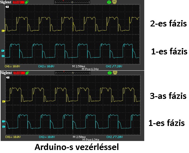

Most sikerült végre elindítanom már a motort az eredeti vezérlővel, de arduino támogatással, ezt sikernek könyvelem el. Nem volt egyszerű párszor azt hittem kinyírtam a FET-eket, mert motor nélkül is zárlat volt, kiderült, hogy rosszul vezéreltem ismételten a FET-eket, majd a BEMF áramkörnél amit csináltam rosszul kötöttem be a dolgokat, illetve gondolom a hőmegfutás /forrasztás/ miatt kinyírtam pár 2k2-es smd ellenállást is... Találtam egy BEMF vezérlésű arduino programot, ezt sikerült hellyel közzel összerakni, és már elindul a motor, bár alacsonyabb fordulatszámon elég sok áramot vesz fel, illetve lehet az is közrejátszik, hogy a labortápom bár 5A-es, de max áramkorlát mellett be be villan néha. Nem is bírja rendesen az induktív fogyasztókat. Csatolok 1 képet a fázisokról most, nem tudom mi a következő lépés. Üresjáratban olyan 2, 2.5A-ert fogyaszt kb 18V-on, szerintem ez sok és szerintem gyengécske is, bár nagy fordulaton nem mertem lefogni. Nem tudom, hogy a vezérlés buta, vagy valami még hibádzik.. ![]() Ezt a programot használtam kis módosításokkal. A hozzászólás módosítva: Jún 25, 2022
Rendes FET meghajtás nélkül soha nem fogsz elérni semmi értelmes eredményt. Ha N-Fet-eket használsz, a felső FET sosem fog kinyitni. Ha a felső oldalra P-FET-eket használsz, azoknak is kell minimum egy tranzisztoros szintillesztés, ami gondolom hiányzik. Ehhez jön hozzá az összenyitás és a gate kapacitás feltöltés, -kisütés lassúsága (gondolom van valami 47-100ohm sorosan a 10-20mA-t tudó kimenettel sorosan...). Szóval még a próbálkozás is felesleges, amíg nincs FET meghajtód.
Ha a FET meghajtás tökéletes lesz, ezzel a kis Arduiono-s programmal akkor is közel ilyen magas áramot fog felvenni. Ez a progi szerintem arra készült, hogy bemutassa a működési elvet, de a gyakorlatban kevéssé használható.
A program szoftveresen kapcsolgatja a FET-eket, így lassú. A gyorsabb vezérléshez hardveres PWM kellene. Ekkor tudná kapcsolgatni az éppen aktív fázist ki-be, amivel terhelés nélkül csökkenthetné az áramfelvételt. Tehát jelenleg az éppen aktív tekercsre folyamatosan feszültséget kapcsol, így 1/6 periódus időnyi, felfutó áram folyik a tekercsen, amit csak a tekercs ellenállása és induktivitása korlátoz. Ha még ebben az 1/6 periódus idő alatt is tudná ki-be kapcsolgatni a tekercsen folyó áramot, akkor a PWM kitöltésével lehetne az áramot, ezzel együtt a nyomatékot is visszavenni. A másik probléma, hogy figyeli ugyan a BEMF jelet, de azt elég primitíven teszi. A BEMF jel nagyon zajos, amit valahogy csökkenteni, szűrni kellene. A forgatás így is megvalósulhat, de nem tökéletes, mert a zaj miatt nem pontosan a kellő pillanatban kapcsolja át a FET-eket. Csökken a nyomaték, melegszik a motor.

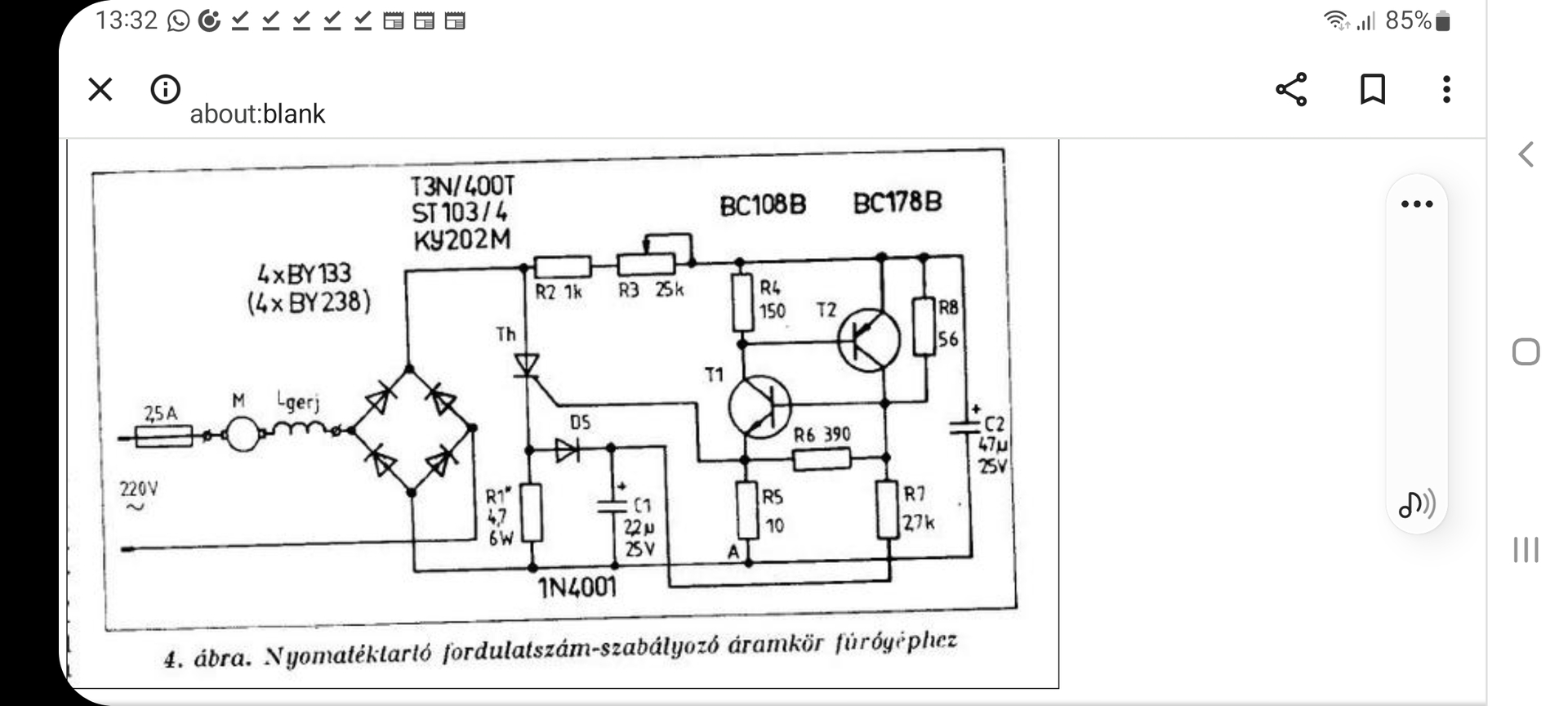

Egy ismerősöm kért meg egy 4 vezetékes (3fázis+csillagpont) BLDC mikromotor tápjának a javítására. Elfelejtette mondani, hogy valaki már próbálta javítani, össze volt barmolva, javíthatatlan állapotban. Nincs a motoron Hall elemes figyelő a vezérléshez, csak a csillagpont van kivezetve. Rendeltem egy max 50V-ról működő (a pufferen 43V van) BLDC vezérlőt. A fordulatszabályozás gyönyörűen szabályozható potival 0 és 5V között, vagy PWM-el, nem melegszik, 40 ezret bír a motor (fogtechnikai), gyönyörűen pörög. A kérdésem, hogy hogyan lehetne könnyen megoldani, hogy terhelésre ne essen nagyon a fordulat. Gyárilag, ha jól láttam, úgy oldották meg, hogy a motorral sorba rakott ellenálláson figyelik a feszültségesést, és ha terhelésre ez megnő, akkor a 43V táppal sorba rakott MOSFET szélesebb PWM jelet kap, megemeli a feszültséget, ami a 3 fázisú hidat táplálja, amire kompenzálódik a nyomaték. Csakhogy ezt biztosan egy mikrokontroler vezérli, amihez viszont én kevés vagyok. Hogyan lehetne ezt a nyomaték kompenzálást, a FET vezérlését egyszerűen megoldani? A Rt újság 1983. decemberi számában volt egy hálózati fúrógép nyomatéktartó szabályozására egy egyszerű kapcsolás (melléklet). Ezt talán itt is lehetne alkalmazni? Persze úgy, hogy a rajzon, a motor helyébe a 43V-os puffer trafójának a primerjét tenném. És ebből PWM jelet kellene előállítani a FET részére. Vagy lenne valami más megoldás? Köszönöm
Azért egy cseppet se zavarjon, hogy a rajzodon egy kefés soros (univerzális soros) motor van, aminek lehet a fordulatszámát PWM -el szabályozni.
Az elmondásod szerint pedig háromfázisú (valószínűleg) szinkronmotor, csillag kapcsolásban. A BLDC motorok is elektronikus vezérlésű háromfázisú szinkron motorok. A fordulatszámot a meghajtó feszültség frekvencia változtatásával, a nyomatékot, a motoráramot PWM szabályzóval állíthatod. A motoráram vezérléséhez szükséges jelet a csillagpont, és a föld közé kötött kisértékű ellenállásról veheted le. A hozzászólás módosítva: Dec 7, 2023

Igen, tudom, hogy az a rajz soros motorhoz való, ez pedig, mint írtam 3 fázisú gép.
Csak felmerült bennem, hogy valami hasonló megoldásról lehet-e szó. A3 fázisú gépen a csillagpont és a föld közötti feszültség, mint tachogenerátor jel a fordulattal arányos, így a fordulattartás vezérlésére szolgál, ezt tudom. De próbálva ezt a gépet a beszerzett 3 fázisú vezérléssel azt tapasztaltam, hogy a vezérlő egység tápjának az emelésével is változik drasztikusan a fordulat, hasonlóan, mint a soros motornál, nem csak frekvencia függő. Azt is próbáltam, hogy szétválasztottam a gyári vezérlés tápjait. A vezérlő jel elektronikája kapott fix 12V-ot, míg a 3 fázisú FET hidat külön, változtatható DC tápról hajtottam meg, amelyet 10V-ról indítottam. Beállítottam a fordulatvezérlő potin 5000-es fordulatot, majd a híd tápját lassan emelve 20-25V-ig, a fordulat felemelkedett 24-25000-re. Nekem csak az kellene, hogy mondjuk egy 10000 fordulaton terhelésre ne essen a fordulat 6-7 ezerre, hanem a híd tápját emelje meg annyival, hogy terhelve kb 10 ezer körül maradjon. A soros motor szabályozója pont ezt csinálja, valami hasonló egyszerűvel szerintem megoldható lenne, nyilván a gyári táp közelébe sem érnék, de az árában sem (kb.200ezer a gyári táp) A tachofeszültséggel való fordulatszám tartásra van valami konkrét kapcsolásod? Az segítség lenne. Köszi
