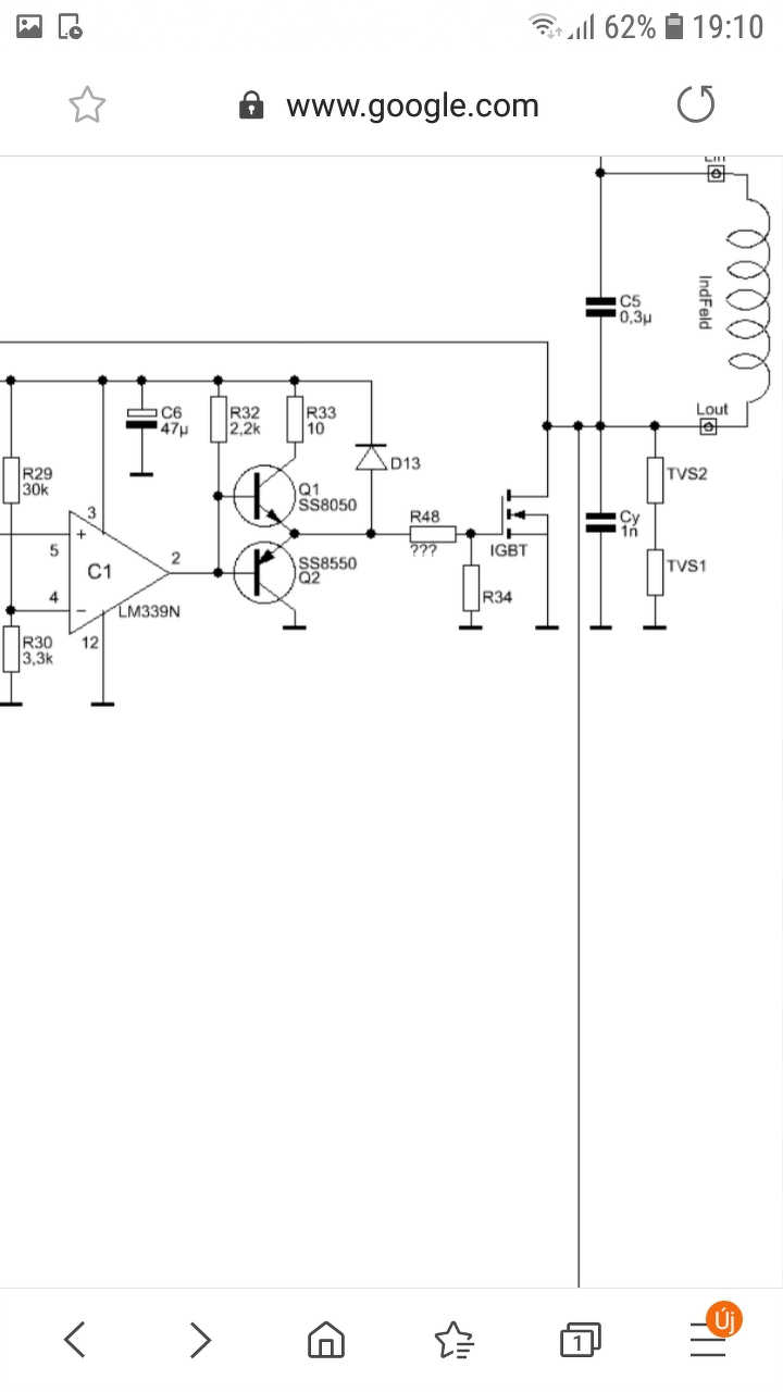

(#) nagyzsak hozzászólása Aug 22, 2019 /
Üdv mindenki. R48 értéke miért ???..
És a tvs 1 tvs 2 mi a jó fene ? Köszi
(#) ferci válasza nagyzsak hozzászólására (») Aug 22, 2019 /
R48 lehet pl. 6R8..10 ohm.
A TVS-ek szupresszor diódák, a kollektor feszültségcsúcsait törik le, elnyelik az energiát.

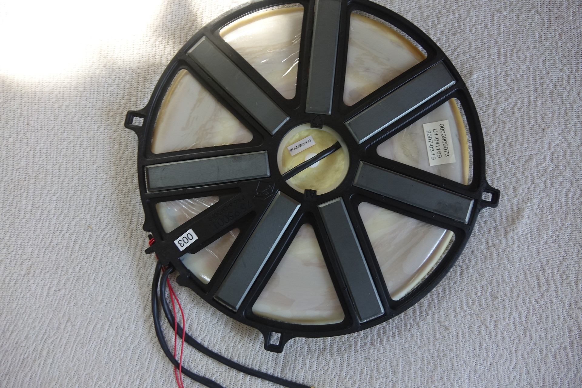

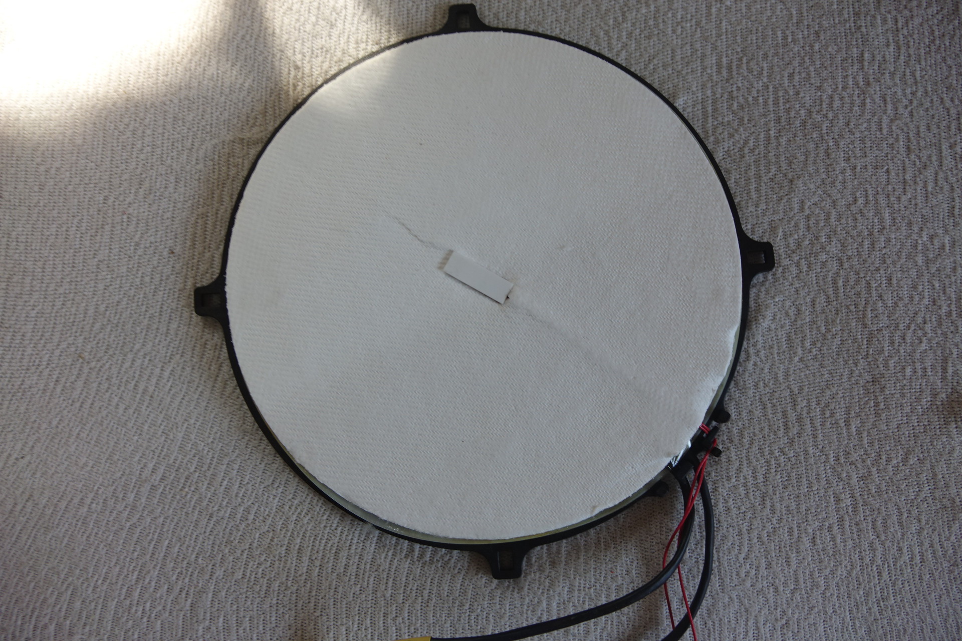

(#) Zoltan1970 hozzászólása Aug 27, 2019 /
Üdv indukciós lapot hogy tudnám tesztelni hogy jó-e? AEG lapról van szó.Tönkre megy ez egyáltalán?
(#) ferci válasza Zoltan1970 hozzászólására (») Aug 27, 2019 /
Megméred az induktivitását, hány uH.
Megtáplálod 30-50 kHz-en legalább 10-20 volttal és méred az áramot, aztán számolj.
Az érzékelőt pedig melegítéssel, hogyan változik.
Megmértem egy kisebb és nagyobb lapot.
kW érték nincs, mert kiszerelt volt csak, ohmot meg felesleges mérni, max 4 vezetékes módszerrel.
18 cm átmérő, 66 uH, méréskor nem kell "belenyúlni", csak két oldalon kell tartani.
15 cm átmérő, 62 uH. Természtesen kis eltérés lehet műszertől függően.
Ezekben sorba volt kötve egy 130 és 140 fokos hőbizti és mindkettőben külön egy-egy "1N4148" formájú 80 kohmos NTC.

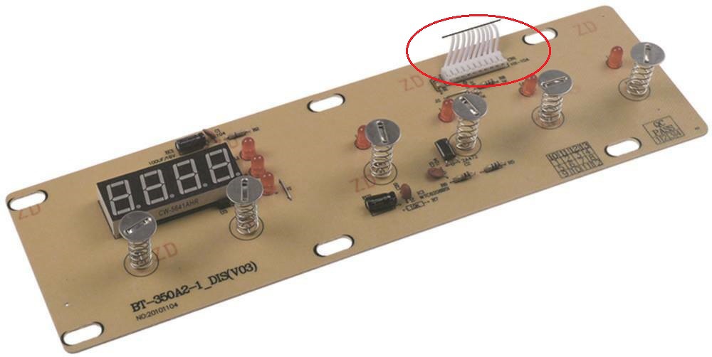

(#) vfd ora hozzászólása Szept 22, 2019 /
Egy kis segítséget kérnék.
Van egy indukciós lapom, ami tönkre ment. Sajnos kifutott a víz az edényből, de mire észrevettem egy csipogás után leverte a bizosítékot. Ez után már nem lehetett bekapcsolni. Szétszedve különösebb károsodást nem látni, de a bizosíték kiégett benne. Sajnos 10A-es nem volt kéznél, csak 8A-es ami bekapcsolás után újbol leverte a biztosítékot. Elképzelhető, hogy alapjáraton is kell a 10A-er biztosíték fútés nélkül, vagy tönkrement az IGBT?
(#) vfd ora válasza vfd ora hozzászólására (») Szept 23, 2019 /
Köszönöm, de már nem aktuális!
Utánna olvastam a hozzászólásokhoz, és arra a megállapításra jutottam, hogy az IGBT-t és a diódahidat kicserélem, illetve a 10A-es biztosítékot.
Az új alkatrészekkel özeszerelve a készülék üzemel!

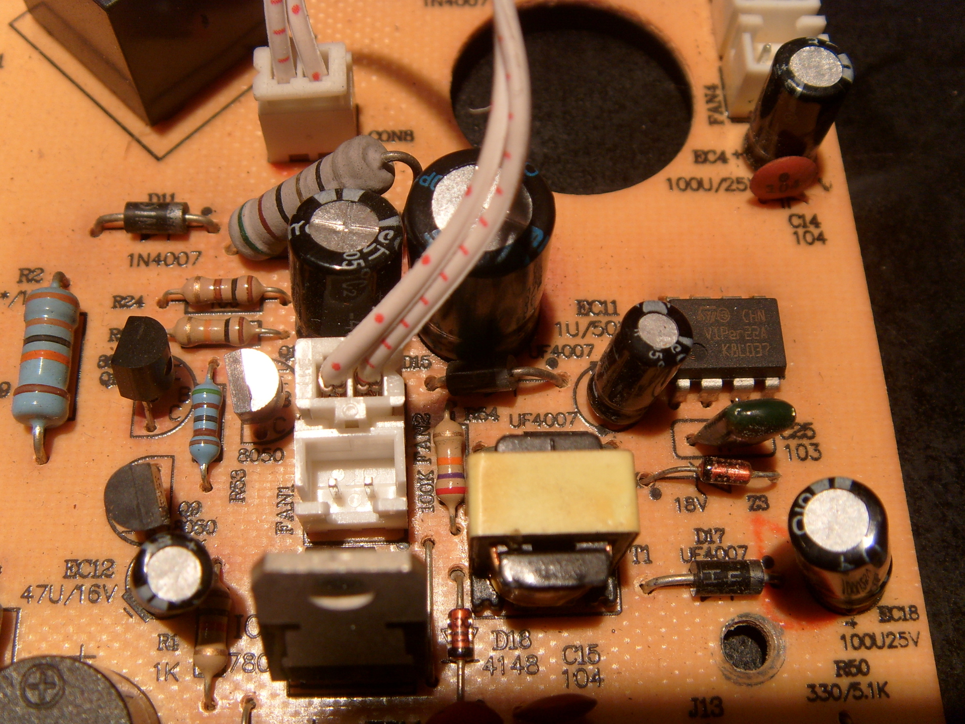

(#) vfd ora hozzászólása Okt 19, 2019 /
Segítséget kérnék.
Van egy Horeca GIC 2035 indukciós lap, ami nem működik.
Bedugott állapotban halk kattogást hallani, de semmire nem reagáll, a ledek nem világítanak, majd abbahagyja a kattogást is.
Viszont ha mágnesezhető edényt rakok rá, és úgy dugom be a hálózatba, akkor végtelenségig produkálja ezt a halk kattogást, de továbbra sem lehet bekapcsolni, és semmi sem világít a vezérlő panelen.
Esetleg van e leírás a szalagkábel lábkiosztásáról, ami a vezérlőpanelhez megy?
Vagy hol keressem a hiba okát?
A segítséget előre is köszönöm!
A hozzászólás módosítva: Okt 19, 2019
(#) Sebi válasza vfd ora hozzászólására (») Okt 19, 2019 /
A szalagkábel a processzorhoz megy, semmi köze a hibához. Keress a panelen egy VIPER12 vagy hasonló kapcsolóüzemű DIP8 tokos táp IC-t, annak környékén haldoklik valamelyik elko.

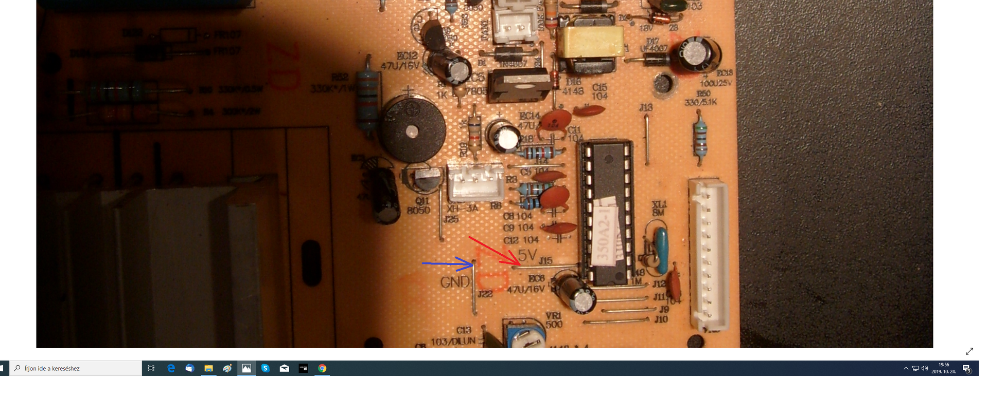

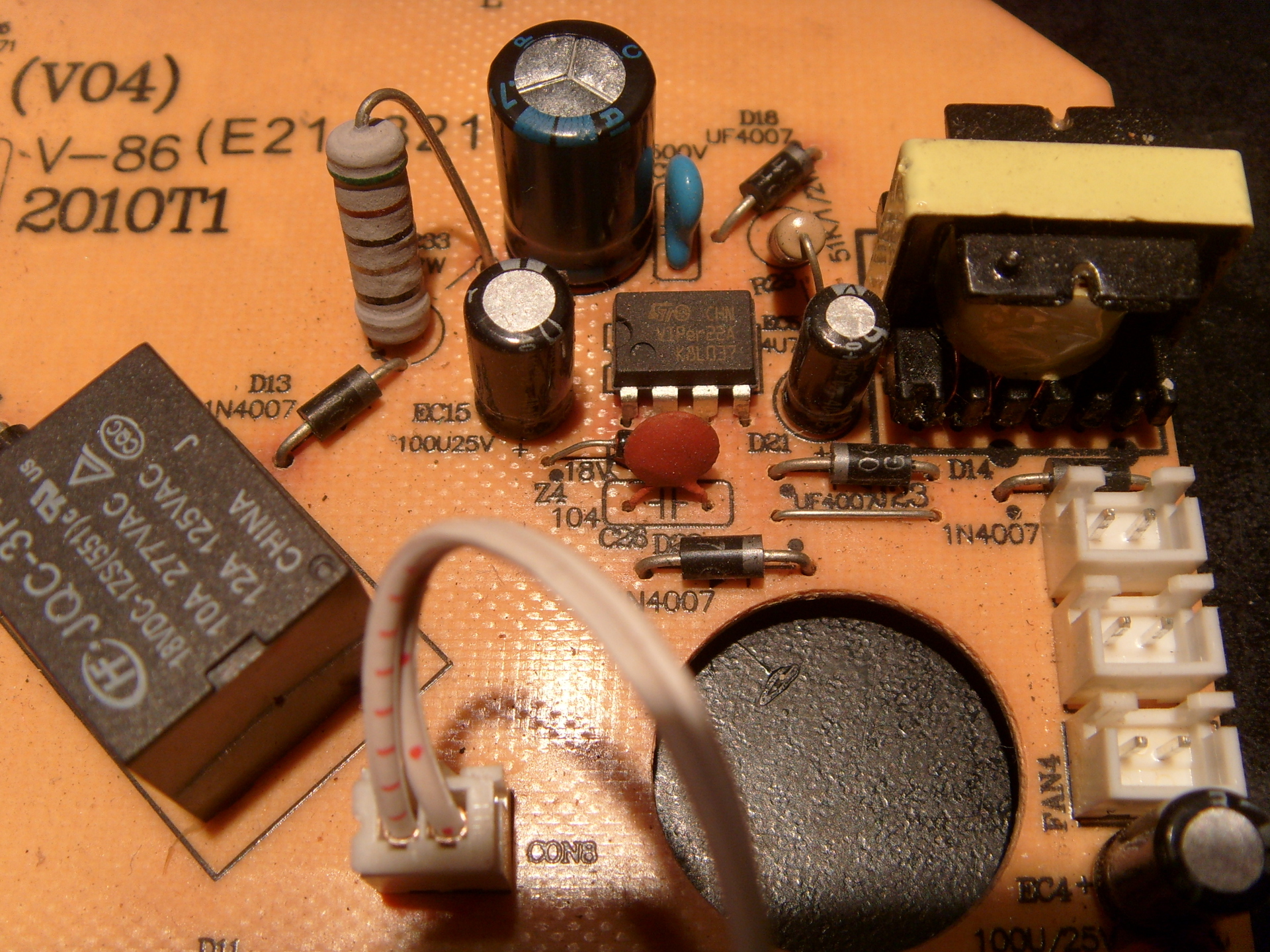

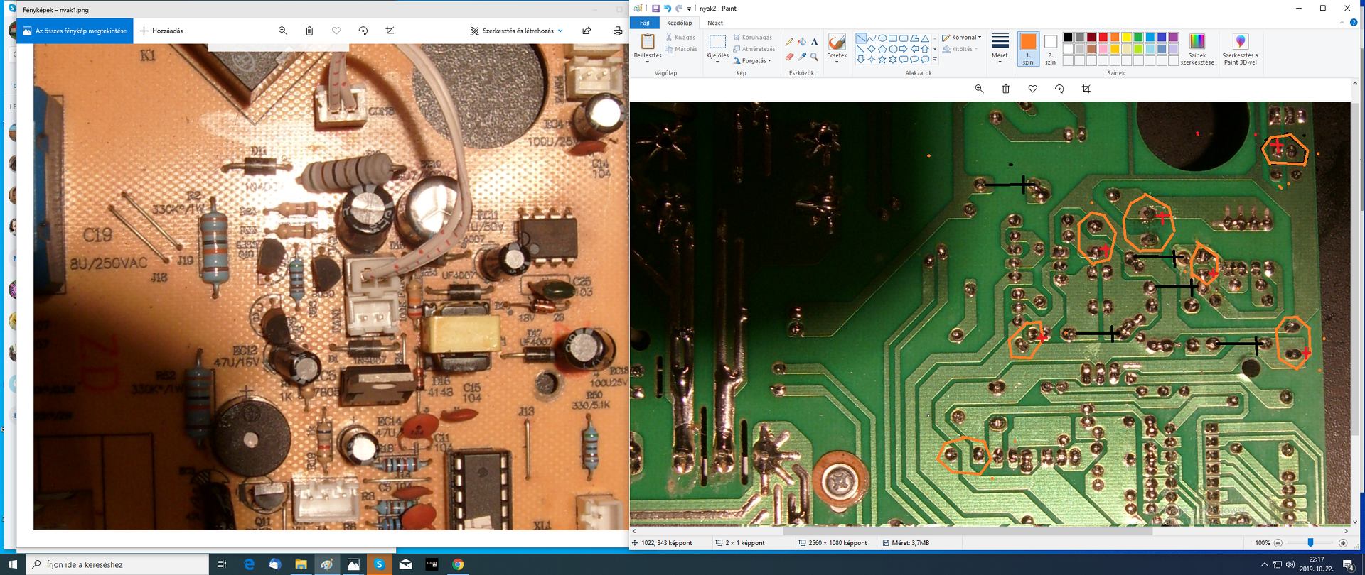

(#) vfd ora válasza Sebi hozzászólására (») Okt 21, 2019 /

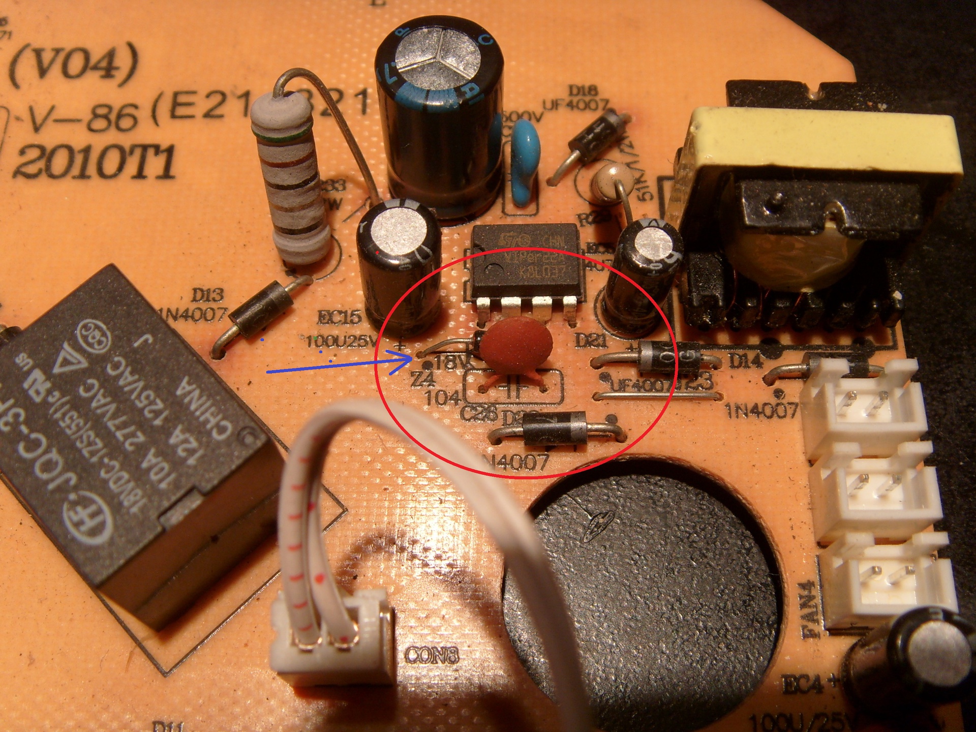

Szétszedtem a készüléket, és két VIPER22A részt is találtam benne.
A második egységnél lévő 4,7mF 400V-os kondi gyanúsan nézett ki, ezért kiforrasztottam, mérve nem volt kapacitása. Ezért mind a két egységnél cseréltem ezt a kondit, de a hiba maradt.
A többi kondit műszerrel mérve, megfelelő értékeket mutat. Van még a második egységnél egy L 7805-ös 5V-os stab IC, lehet hogy ez is megadta magát.
A hozzászólás módosítva: Okt 21, 2019
(#) Sebi válasza vfd ora hozzászólására (») Okt 21, 2019 /
Ez egy olyan panel, aminé rájöttek,hogy kevés az egy (vagy kettő) ventilátor a hűtésnek. Ezért a fő táp (bal oldali képen) egyik csatlakozójára egy relét dugtak és ez indítja (230V-ról) a második tápot, ami csak a plusz ventilátorokat táplálja. (Ha jól látom és jól emlékszem) Tehát a bal képen láthatónál kell keresni a hibát, amíg ez nem ad 18V körüli feszt, addig semmi nem megy A 7805 is erről mehet, tehát nem valószínű a hibája.
A kattogós, pulzálós üzemmód a védelem működésére utal,ez lehet egy zárlatos szekunder oldali dióda is (vagy bármi a szekunder oldalon).
Nem tudom milyen gyakorlatod van, de én ilyenkor megpróbálom a szekunder oldalt megkínálni 500mA áramkorlátos labortápról 15V-tal. Ha más hiba nincs akkor a processzor elindul, van kijelzés.
Az jó megoldás lenne, hogy a 18V-os zénernél adok neki +15V-ot, és a testen pedig a negatívot?
Vagy inkább a VIPER22A 4-es lábára adjam a +15V-ot?
Így kapcsolási rajz nélkül nem olyan egyszerű.
A képen jelöltem az ötletem.
(#) Sebi válasza vfd ora hozzászólására (») Okt 22, 2019 /
Összecseréltem a két képet, a JOBB oldali a fő táp. A kimenete a két kis csatlakozó amibe a rövid kábellel - szerintem - a fekete relé tekercse csatlakozik.
Valamennyire követned kell az áramkört a polaritás megállapítása végett. A kimeneten nincs zener, de van elko, ami irányt mutat.

(#) vfd ora válasza Sebi hozzászólására (») Okt 22, 2019 /
A diodákat kilehet mérni a nyákon, vagy csak kiforrasztva derül ki hogy melyik a hibás?
Mivel együtemű és Schottky diódás egyenirányítás van, a mérés ritkán egyértelmű kiforrasztás nélkül, de a zárlat többnyire kimutatható. A nyitófesz 250mV körül normális.
Ezek az UF 4007 diódák lennének, mert ebből 3db van a képen. Mind két irányban zárlatot mutatnak!
(#) Gafly válasza vfd ora hozzászólására (») Okt 23, 2019 /
Ha az egyik felét kiemeled, akkor egyértelműen tudsz mérni.
Nem kiváltható az 1N4007-el!
