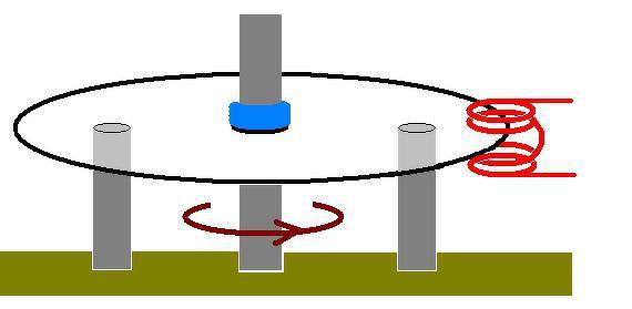

(#) pisti89 válasza ferci hozzászólására (») Feb 7, 2021 /
Feléled a téma.
Alapvetően igaz, de ha többen írkálnak akkor jutunk is valamire, ha csak én írok és nem jön válasz, akkor lecseng...
Valami hasonlóra gondoltam.
Nyilván nem kell eget rengető teljesítmény hozzá.
Eddig Disszuval melegítettük ki.
Nem az egész tárcsát kell melegíteni, hanem csak a vidialapkát, mert épp elég ha csak az ezüst kötőanyag megolvad, a tárcsának nem kell megfolynia...
Ha jól saccolok akkor heti 0,5-1kg-ot ki tudnék nyerni (1 korongon kb 70gramm van)
A heti 0,5kg éves szinten nem kevés anyag.

(#) ferci válasza pisti89 hozzászólására (») Feb 7, 2021 /
Én se az egész tárcsára gondoltam, hanem "lépésenként" beforgatni " az aktuális részt.
Egy 4-6 cm ármérőjű tekercsbe csak befér 1 "fog" ?
Aztán ha már mozoghat, le is pottyanhat a függőleges tekercs alá ( addig stop, majd start ).
A hozzászólás módosítva: Feb 7, 2021
Igen, ilyesmire gondoltam.
Kérdés, hogy milyen készülék lehet alkalmas a célra?
(#) ferci válasza pisti89 hozzászólására (») Feb 7, 2021 / 1
Így csinálnám nagyjából.
Azt már írtam, 1 kW biztos kellene és az nem nagy szám, majdnem alap..
Aztán hol veszel vagy ki csinálja meg, az más kérdés - csupán a tekercs kiképzés a lényeg.
Persze meg lehetne próbálni csak a fog FÖLÉ tartva és majdnem érintőlegesen.
Forgatni nyugodtan lehetne kézzel is, fogról fogra, stb.
Az alap ötletem szinte ugyanez volt, csak sose használtam ilyet, így kellett egy tapasztaltabb ember véleménye is.
Maga az 1kW nem okoz gondot.
Javítottam már elektroncsöves Ipari (fogászati) öntőgépet az kb 6kW volt, centrifugával...stb
Akkor hajrá.. a mechanika a lényeg, hogy ne kelljen állandóan pozícionálni.
Még lenne pár kiegészítés, de ha már sikeres a "kipotyogtatás", arra ráérsz már.

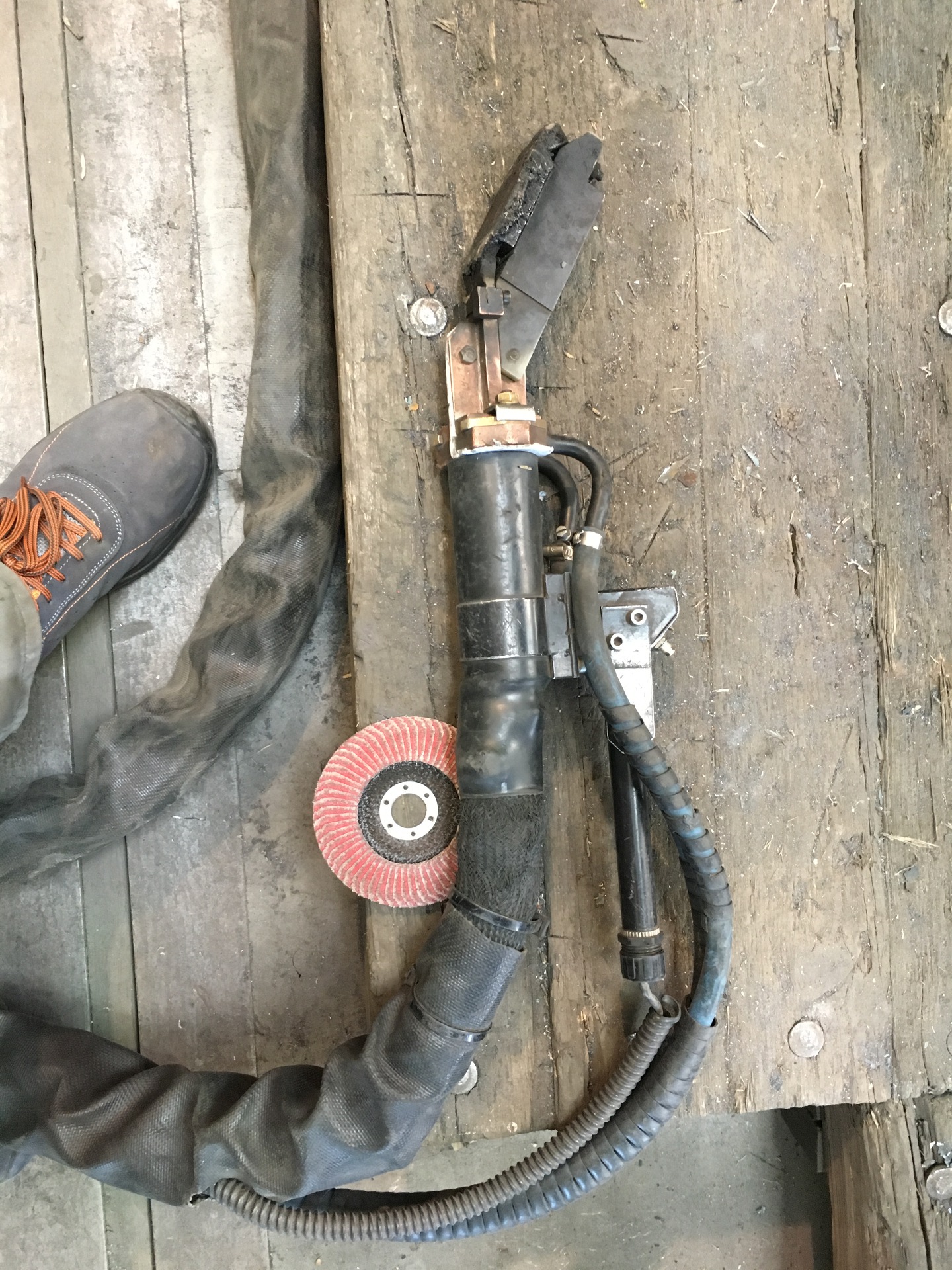

(#) csavarkulcs hozzászólása Ápr 14, 2021 /
Szeretném befejezni a több éves projektem.
Valami hasonló melegítőt szeretnék mint ami a képen van, ezt a swarciban használtuk, 10kwos.
A kábel védőcsöve egy 3colos tűzoltó tömlő.
Egy ilyen mozgatható szeretnék, nem baj ha nagyobb, nehezebb, csak egy berohadt csavart ki tudjak szedni vele.
Nem szedtem szét nagyon ami a képen van, de ami biztos hogy a fej vasmagos, és vizhuteses az egész.
Nem tudom hogy milyen kábelen lehet elvinni 10 méteren ekkora teljesitmenyt? Koax? Van itthon rádióadó koaxom, a közepe kb 2mm huzal van, de az édeskevés ide. Talán egy fémhálós csőben lehetne belehúzni egy hegesztő kábelt, és az leárnyékolná. Vélemény?
Vagy inkább a pisztolyban csináljam a nagy frekvenciát?
A teljesitmenyt egy régi 10kW hegesztőtrafó biztosítaná.
Az eredeti gép amit használtunk kb akkora volt mint egy kisebb hűtő.

(#) erbe válasza csavarkulcs hozzászólására (») Ápr 16, 2021 /
Ez nem indukciós hevítő. Ha nem csak a fogót mutatnád, hanem a gépet is, jó lenne az adattáblája is, abból többet tudnánk. A nagy semmihez nehéz hozzászólni. Valószínűleg még senki nem látott ilyent, aki ezt a fórumot olvasgatja.
(#) csavarkulcs válasza erbe hozzászólására (») Ápr 17, 2021 /
Ez a fejegység ez melegít. Adattablát nem tudok, mert már nem vagyok ott. Igazából az érdekelne hogy hogyan lehet elvezetni a magas frekvenciát 10m-t hogy ne legyen káros.
(#) Egri Frédi válasza csavarkulcs hozzászólására (») Ápr 17, 2021 /
Biztos vsgy benne, hogy ez az "izé" nagyfrekvencián ment ?
A "berendezés " méretei engem inkább egy ponthegesztőre emlékeztet. Annak is - az ipariaknak - vízhűtéses a feje. Az meg, hogy egy kisebb hűtő méretű volt az eredeti - amit láttál - nos, manapság ezen a területen fokozottan igaz, hogy: nem a méret a lényeg !
Ha már van egy 10kW -os átalakítható hegesztőtrafód, miért nem egy "ponthevítőben" gondolkodsz. Sokkal egyszerűbb a megvalósítása, mint 10 kW -ot 50 kHz -en 10 m -re elvinni.
Én dolgoztam ipari indukciós edző berendezés használó cégnél. Ott a tápegység/vezérlő berendezés az "edző" mellé - azzal egybeépítve volt telepítve.
Ha ehhez való vízhűtéses fogót nem tudsz venni/szerezni, akkor szerintem azt lesz a legbonyolultabb összehozni.
Feltételezem nem napi 3 órában akarsz berohadt csavarokat bontani, hanem alkalomszerűen 2 - 3 db. -ot. Ehhez a túlmelegedés veszélye nélkül bőven elég 2 x 25 mm2 rézkábel. Ezen 2 - 3 mp. -ig 2-300 A is simán átmehet. Ekkora áram, ennyi idő alatt egy M8 -as csavart képes felizzítani ...

(#) csavarkulcs válasza Egri Frédi hozzászólására (») Ápr 17, 2021 /
Biztos hogy nagyfrekis volt, hallottam a fiatal füleimmel a sípolását amikor a gombot megy nyomtam. Nem kellett hozzá érinteni a vas hoz. Van róla video is.Bővebben: Link
Mennyire lenne bonyolult a fejegységben megcsinálni az elektronikát?
Szeretném használni vas melegitesere egyengetés, kovacsolás céllal, és anyákat leszedni...
(#) bandika válasza csavarkulcs hozzászólására (») Ápr 18, 2021 /
Idukciós hevítő un. "kézitrafója" és az induktor van a képen, vízhűtéssel ellátva, a hozzávezető "anakonda" egy részével. Freki 2-15 kHz között szokott lenni anyagtól és behatolási mélységtől függ. Ezt IGBT-s inverterrel állítják elő, az előbb említett kézitrafó primerje és jó izmos kondi (általában az is vízhűtéssel) alkotja a rezgőkört.
