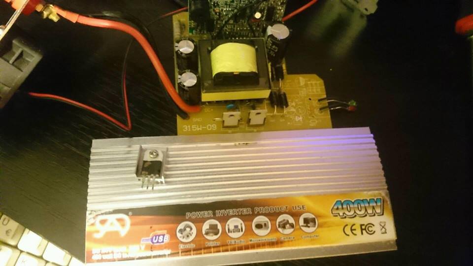

Sziasztok! Egy 24/230V inverter került hozzám miben egy kis stabilizátor megadta magát ,szó szerint felrobbant de a darabja nincs meg bent valószínű kieshetett.. Nem tudom milyen feszültségű lehet ennek az inverternek a vezérlés feszültsége ..5 vagy 3,3V netán több?? Nem találok rajzot hozzá..Valaki esetleg tudna valami okosságot megköszönném!
A hozzászólás módosítva: Feb 18, 2018
(#) ferci válasza patexati hozzászólására (») Feb 18, 2018 /
Első lépcsőben nézd meg, hány voltos elkók vannak a ki-és bemenetén.
Utána nézz körül, mitől mehetett tönkre: valami zárlat a kimenetén pl.
A pontos típusa se ártana az inverternek.
Hol volt a stabilizátor? A bemenő részben, vagy a szekunderben valahol..
Milyen áramkör ment róla? IC, stb...
(#) patexati válasza ferci hozzászólására (») Feb 18, 2018 /
Szia! Ez a stabilizátor a vezérlőt táplálja a 24V bemenetről! Megnéztem labortáppal a vezérlő 3,3 V-on is sípol már de a led csak 5V-nál világít rendesen.. Viszont 12V ventillátor van bent és az is erről megy minek meg keveslem az 5 V feszültséget.. más minden jónak tűnik a főáramkörben ,lemértem.. Valamiért ez elrobbant..Valószínű túlmelegedett..Típos az van mi a képen semmi nincs róla más..Elkók 25V..
(#) patexati hozzászólása Feb 18, 2018 /
saiaodi201228 Q82-D EZ van a vezérlőpanelen mi külön egység..
Akkor elképzelhető, hogy 7812 volt. IC mi ment róla?
Tl494C van kettő meg egy 324..Nincs bent mikrokontroller ezek szerint..
Annak kell a 12 volt biztos...
Labortáp > 50...100 mA áramkorlát és nézd, hány voltnál mi melegszik, amikor határol.
Nem melegedett.. Beteszek egy MC7812C-t az bírja remélem..
Esetleg fordított táp rákötés nem volt?
Nem azt mondta a haver felpörgött a venti bent.. Elég rossz helyen van ez bent most öszzerakom frankón felpasztázva a feteket is.. Amúgy elindult de nem terheltem csak egy pár másodpercet mert nincs összerakva még! Köszi!!

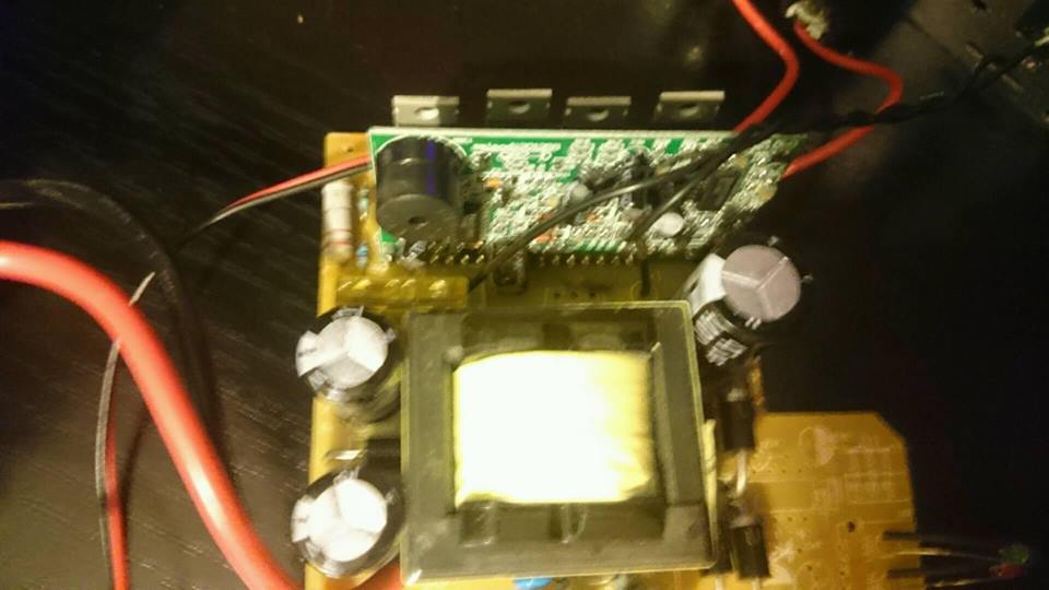

(#) Szasza9668 hozzászólása Júl 18, 2018 /
Hozzám került egy autós inverter ami állítólag 24V kapott 12V helyett. Égés nyomokat találtam pár FET-nél amiket cseréltem. Kondik, diódák, ellenállások rendben vannak. Van benne még egy mikroprocesszor is. Sajnos így sem működik. Elindulás után 2 másodperccel világítani kezd a hiba led. A kimeneten nincs is feszültség. Merre induljak el?
A hozzászólás módosítva: Júl 18, 2018
(#) Peter65 válasza Szasza9668 hozzászólására (») Júl 18, 2018 /
Fetmeghajtó áramköröket leellenőrizted? Gyakran meghalnak a fetekkel együtt. Illetve minden áramkör, ami dirketben rajta van a 12V-os ponton, esélyes, hogy tönkrement.
(#) Szasza9668 válasza Peter65 hozzászólására (») Júl 18, 2018 /
Meglesem!
(#) Szasza9668 válasza Peter65 hozzászólására (») Júl 19, 2018 /
Meglestem a kérdéses alkatrészeket. Sajnos 6 db tranyó elszállt, ami nem lenne baj de nem találok olyat sehol sem. Gazdaságilag nem éri meg a javítás. Köszönöm!

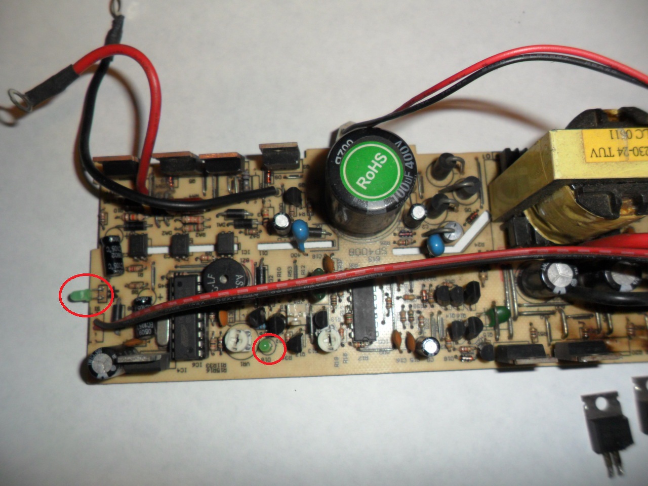

(#) Kari55 hozzászólása Márc 15, 2019 /
Hoztak javításra két 12vdc to 230vac power invertert, az egyik bekapcsol, (zöld led világít) de a piros is, és a ventilátor sem pörög (nincs meg a 12v).
Szétszedtem és van benne 4db IRF840-es N FET, amit kiforrasztás nélkül próbáltam vizsgálni, és ebből kettőnek mind a három lába kicsipog.
Lehet ezekkel a baj, vagy forrasszam ki és úgy próbáljam?
Köszönöm előre is!
(#) Bakman válasza Kari55 hozzászólására (») Márc 15, 2019 /
Igen.
(#) Kari55 válasza Bakman hozzászólására (») Márc 15, 2019 /
Megtörtént, így is azt prdukálja, ugyhogy csere lessz.
(#) Kari55 válasza Bakman hozzászólására (») Márc 17, 2019 /
Megtörtént a csere, jó lett, de csak 24 vdc-ről működik.
Lenne még egy kérdésem: az IRF740 helyett használható az IRFZ48?
Ez a másik inverterben van, és ebben is zárlatos az IRF740-es FET.
Köszönöm előre is!
