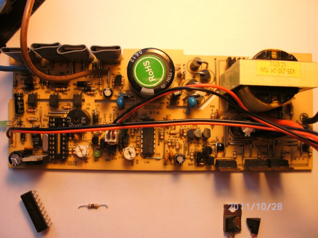

Azt szeretném megkérdezni, hogy van egy javításra váró Intelligent AC-DC 400W 24V inverterem:
http://rcpilot.hu/gall/egyeb/2382/20111028113517/ac_dc_inverter.html
http://www.dc-ac.com/pr_m_sp400.htm
Kipróbálásához szükségem lenne 24V-os áramforrásra. Működne a következő dolog?:
Van egy átalakított 16A 12V PC táp, erre kötnék egy 3500mAh, 12V szivargyújtóról működő univerzális (15-16-18-19-20-22-24V)laptoptöltőt, amit 24V-ra állítok. Erre kötném az invertert.
Szerintetek ez megoldható?

Ha nem értesz az elektronikához akkor ne állj neki javítani, mert a végén többe fog kerülni mintha mással javíttattad volna meg. Azt a hókuszpókusz szivargyújtós dolgot felejtsd el ha nem akarsz azokban is kárt tenni. Ilyesmit áramkorláttal ellátott tápegységről kell éleszteni pontosan azért, hogy az esetleges további meghibásodást elkerüljük.
(#) Ge Lee válasza Ge Lee hozzászólására (») Okt 31, 2011 /
Ennél speciel azzal kezdeném hogy megnézném van-e egyáltalán valami a mikrokontroller kimenetein miután leválasztottam róla a feteket, ami elég karcsúnak tűnik a 230V-hoz, de egy rajz alapján többet lehetne mondani.
(#) DJ Tacki válasza sneci1977 hozzászólására (») Okt 31, 2011 /
Pc tápból nem túl bonyolult átalakítással tudsz csiálni 24V-os feszültségforrást, van is róla cikk itt a HE-n. Az áramkorlátot vagy megcsinálod a cikk alapján elektronikusan szabályozhatóra, vagy jobb híján sorbakötsz egy soros izzót. Egy ilyen "labortáp" a későbbiekben is jó szolgálatot tehet.
Ez az összeállítás nyilván nem alkalmas nagy teljesítményű terheléstesztre, de a vezérlés működőképességét le tudod ellenőrizni.
...illetve legjobb tudomásom szerint ezek az inverterek úgy működnek, hogy először a 24V-ból csinál egyen nagyfeszt (~320V), és aztán ezt kapcsolgatja a kimenetre egy híddal. Első körben megnézném, hogy a középső, feltehetően nagyfeszhez tartozó kondin megvan-e a kb 300-320V.

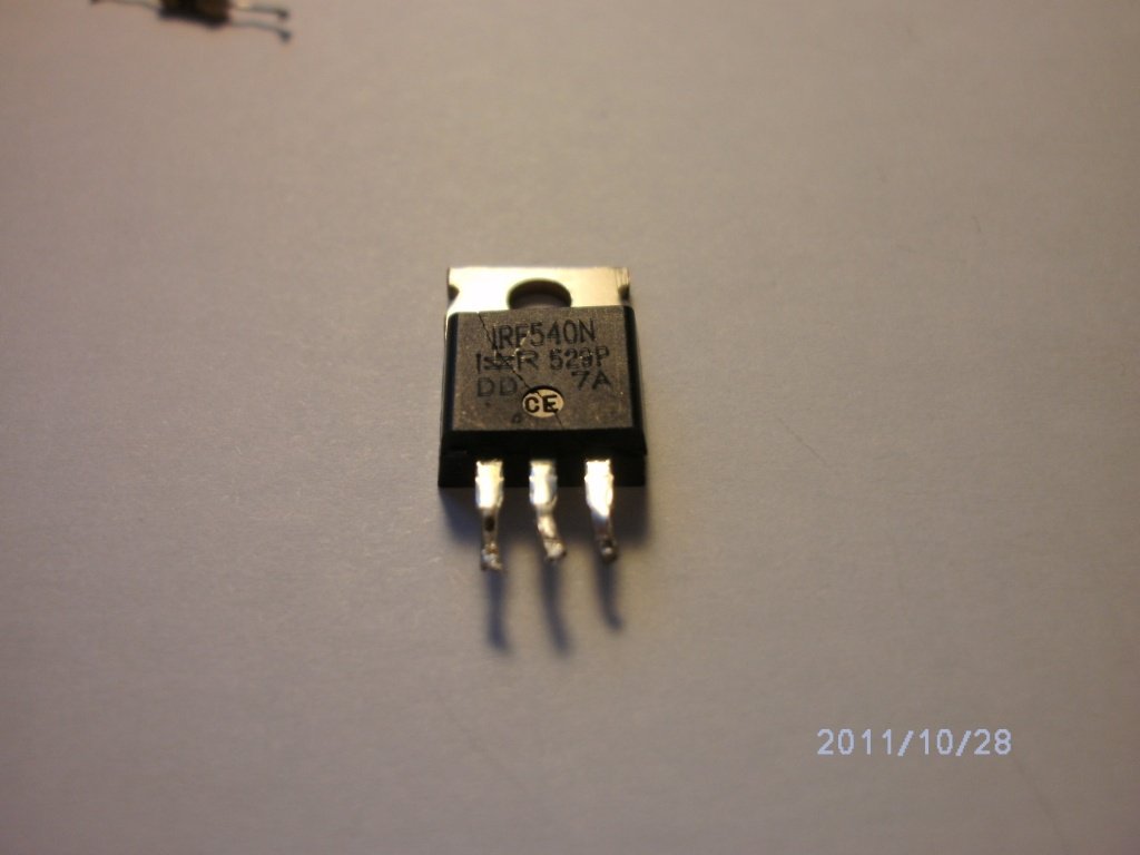

Rendben. Egyelőre még a javításnál tartok. Ami szemmel láthatóan rossz volt azt már kiforrasztottam belőle. Ez egy IRF540N mosfet( http://www.hobbielektronika.hu/forum/files/71/71c40fdfae2c930f47130...5f.jpg), és egy 10R ellenállás( http://rcpilot.hu/users/2382/11473/b_201110281150074777.jpg ).
A többi alkatrészt ki tudom mérni egy dig. multival vagy speciális műszer kell hozzá? Az alkatrészeket a helyükön is lehet mérni vagy ki kell őket forrasztani?
Az elpukkant FET és társai általában okozat, és nem ok. Ha nem találod meg mitől pukkant el, akkor következő alkalommal sem lesz rózsásabb a helyzet.
Az alkatrészek vizsgálatáról Skorinak van egy nagyon jó leírása: Bővebben: Link
Milyen IC-k vannak benne?

http://rcpilot.hu/users/2382/11473/b_201110281209073437.jpg
LM324N
A proci pedig:
http://rcpilot.hu/users/2382/11473/b_201110281144482551.jpg
EM78P156ELPJ-G
Skori leírását már néztem, de nem tudom hogy kiforrasztott állapotban kell mérni vagy a helyükön is jó?
Az EM78P156ELPJ-G egy mikrovezérlő. Ami nem gond, csak fogalmad nem lesz, hogy mit csinál, melyik lábon minek kellene lennie. Az biztos, hogy a fetek vezérléséhez négyszögjel kell, amíg ez nincs meg addig kár továbblépni.
