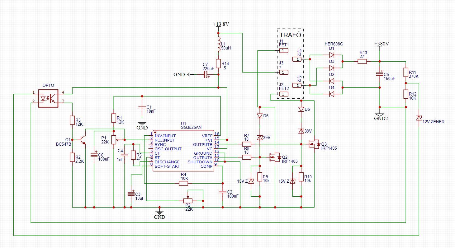

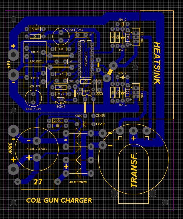

Sikerült működésre bírnom az invertert. Vasmagnak egy "újabb" sortrafó magot használtam. A csévetestet 3D nyomtatóval nyomtattam. Primer: 6+6 menet - 6x0.5mm huzal sodorva Szekunder: 160 menet - 0.5mm huzal Freki: 30Khz Duty: 47% Áramfelvétel: 330mA Kimenő fesz: 390V A 34400µF-et 5perc alatt tölti fel teljesen (az utolsó 60V-on belassúl a töltés). Indulsi áram: 15A vagy több. (a műszerem ennyit írt) Mellékelem a kapcsolást. Rajzoltam hozzá egy nyáktervet is (persze azért is teszem fel hogy ha láttok rajta hibát akkor átrajzolom).

Nagyon sok kapcsolásban látom, hogy elhagyják a push-pull konverter kimeneti induktivitását, így se DCM se CCM módban nem tud üzemelni a konverter. Sajnos így a kimenetet nem lehet szabályozni, vagyis a visszacsatolásnak nem sok értelme van. A kimeneti feszültséget így lényegében csak a transzformátor áttétele határozza meg. Mérted a kimeneti feszültséget különböző bemeneti feszültség mellett?

Miért ne tudna szabályozni? Igazából, itt nincs is szükség korrekt szabályozásra, amire szükség van azt meg tudja, mert a trimmerrel lehet állítani a 300V DC-t, azaz szabályoz. Hogy az áramhullámosság mekkora az sem számít, mert ott az elkó a kimeneten, vagyis az áramjel minden átmenetnél nulla közelében van, majd (talán exponenciálisan?) emelkedik a következő kikapcsolásig. Én csináltam ugyanilyen működéssel teljes hidas konvertert 2kW-ra és az is ment gond nélkül. Nyilván nagyobb zavart termel de az nem mindig számít.

![]() Ha teszel bele induktivitást akkor egyből teljesen máshogy függ működni a cucc. ![]() Ha ilyet terveznél, akkor még azt is el kell dönteni, hogy feszültségmódban vagy árammódban akarod e üzemeltetni a konvertert és a kompenzátort is e szerint kell megválasztani (type II vagy type III). A hozzászólás módosítva: Szo, 19:41
Én inkább úgy mondanám, hogy ha nincs a betáp és a kimenet között valami, ami magára vesz feszültség-idő területet, akkor a kimeneten a betáp jelenik meg, a trafó áttételének megfelelően módosítva. Vagyis a kimeneti kondi a szekunder feszültség csúcsértékére fog feltöltődni. Ha van a szekunder oldalon, az egyenirányítás és a pufferkondi között induktivitás ( vagy akár ellenállás ), akkor a kimeneti feszültség a szekunder feszültség középértékére fog feltöltődni. vagyis, a kimeneti LC-kör egy aluláteresztő szűrőt alkot. Mivel a kimeneten egy aluláteresztő szűrő van, ami középértéket fog képezni, így mód van ennek változtatására a primer oldali impulzusszélesség változtatásával. Ehhez semmi köze nincs annak, hogy feszültség-, vagy árammódban van a szabályozás.
Természetesen ennek a működésnek az a feltétele, hogy folyamatos legyen a fojtótekercsen az áramvezetés és ne telítsen be, különben a kimeneti feszültség a szekunder fesz csúcsértékére fog feltöltődni. Ha a primer oldalba tesszük a fojtót ( pl. a trafóban van szórási induktivitás ), akkor is működik, de a fojtón alapharmónikus áram feszültséget ejt, ez azt jelenti, hogy ez feszültség-idő terület elvész, vagyis ennyivel kisebb jut a kimenetre. Ettől még működik a szabályozás, de nem jön ki belőle az a feszültség, ami a trafó áttételéből adódik.

A szekunder oldalon az induktivitás helyett nem használhatsz ellenállást, mivel az nem tud energiát tárolni. Az induktivitás igaz egy LC aluláteresztő szűrőt képez, de ez csak az egyik tulajdonsága. A másik tulajdonsága hogy a dT periódusban az induktivitás energiát tárol mágneses tér formájában az (1-d)T időben pedig leadja. Ezt nem tudod ellenállással helyettesíteni.
A szórási induktivitás alatt szerintem a mágnesező induktivitásra gondolsz, ami valóban tárol energiát, viszont az inverterekben használt push pull konvertereknél a primer menetszám nagyon alacsony, így az induktivitás is. A flyback konverternél használják a mágnesezési induktivitást energia tárolására. Push-pullnál ez nem tervezési paraméter. Ajánlom a Simplis szimulátort, amit kifejezetten kapcsolóüzemű tápegységek szimulálására terveztek. Vizsgáljátok meg a kapcsolásotokat. Itt az átviteli függvényt is nagyon szépen meglehet vizsgálni, amit pl az LTspice-ban szinte lehetetlen.

A konverterekben, meg akármilyen tekercsekben a rájutó feszültség-idő terület határozza meg a fluxust, ha úgy tetszik az indukciót és ennek kapcsán a menetszámot is. Tehát az, hogy kicsi a menetszám push-pull konvertereknél, semmit nem jelent, nem a trafó keresztági ( mágnesezési induktivitása, vagy inkább impedanciája ) határozza meg a tárolt energiát, aminek szinte semmi köze nincs a kimenethez. Nézz utána, hogy mi a különbség a mágnesező induktivitás és a szórási induktivitás között. Két különböző dolog. Ajánlom, hogy tanulmányozd át a transzformátor helyettesítő képét. Nem ismerem a Simplis-t, Multisimet használok. Mindent lehet vele szimulálni, csak érteni kell egyrészt a programhoz, másrészt az adott áramkör működéséhez. Nem értek az LTSpice-hoz, de nagyon csodálkoznék, ha nem tudna nagyjából mindent. Ezek egy kaptafára készültek, Spice alapúak. A hozzászólás módosítva: Szo, 22:40
