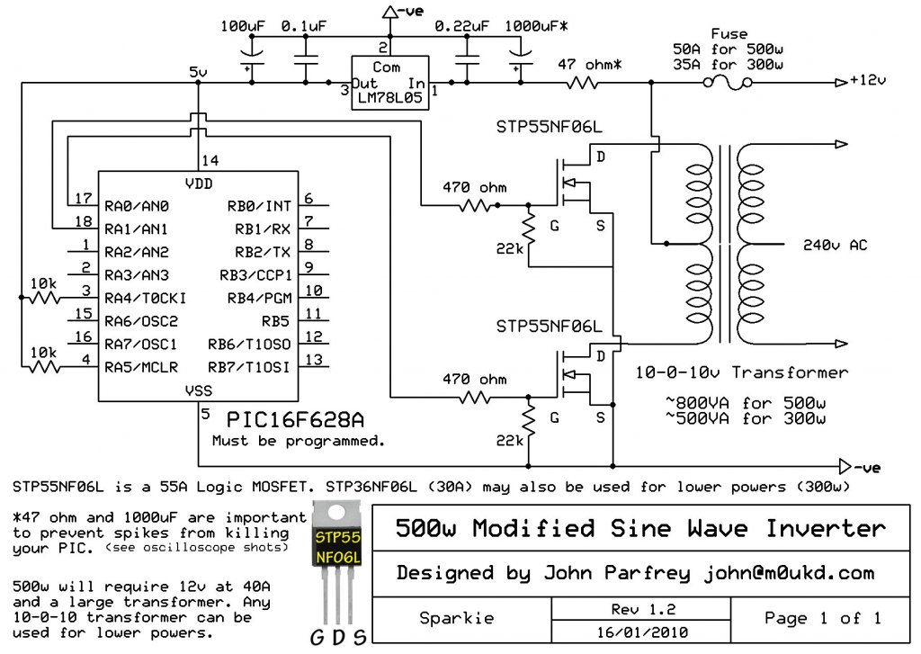

Köszi mindkettőtöknek a válaszokat! A kérdésemet azért tettem fel mert jó lenne építeni egy szinuszos invertert de egyelőre csak az egyszerűbb hálózati frekvenciára méretezett toroidos trafós kivitelre gondolok. A lényege az lenne, hogy előállítok vezérlőjeleket két FET számára, középkivezetéses trafót használva. A szinuszjel felső periódusában "A" FET lenne PWM-el vezérelve míg az alsó periódusban "B" FET. A szinuszhullám egy teljes periódusát egy hullámtáblában tárolt 256 db 8 bites értékkel interpolálnám, ezek a számok képeznék a komparálási szinteket a timer számára. A komparálási szint ~78,125 usec-enként (lényegében ez lenne a timer periódusideje) lenne frissítve, így reményeim szerint jó közelítéssel, 230V 50Hz Vac~ jelenne meg a "szekunder" oldalon (megfelő trafó és DC feszültség esetén). Mi a véleményetek, működőképes ez az elv?

Szerintem ez nem igazán működne az általad említett IC-vel mert az folytonos jelet állít elő, a szinuszos inverterek lényege pedig a kapcsolóüzemű működés. Vagyis a kapcsolóelemek be/ki időarányát változtatjuk. Tehát pl. egy tranzisztor adott ideig vagy teljesen nyitva van vagy teljesen zárva. Pont ilyesmiről van most szó a topikban én is szinuszos invertert tervezek építeni.

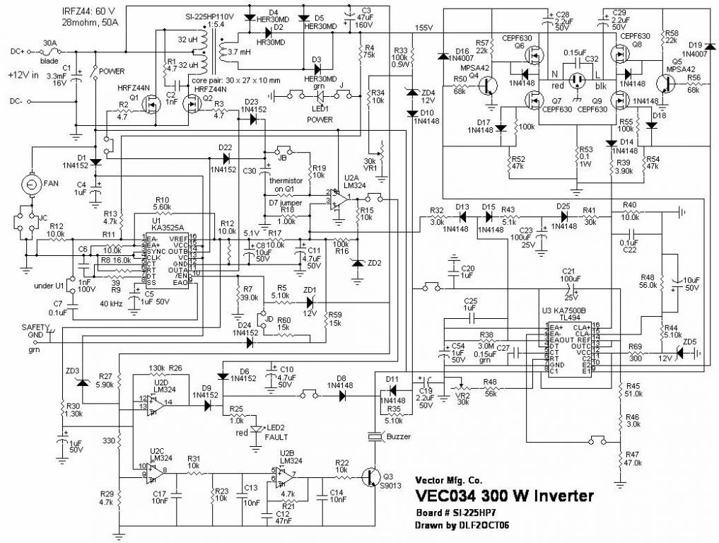

Szia két trafon gondolkodom az egyik a toroid a másik egy régi pc táp vasmagja tekertem már rá proba szinten huzalt de nem tudom egyenirányitani nem tudom mi a gond tessék a kapcs rajz !!! Én ezt az invertert épitetem meg de a végfok nélkül csak az invertert !
Itt van egy, gyári inverter kapcsolás, hátha segít.
A kapcsolásban nagyfrekvencián viszik át a teljesítményt, tehát ferrit magos trafó kell neked. Az eredeti doksi tartalmazza a menetszámokat. Ha attól altérő feszültséget szeretnél, akkor annak megfelelően kellene változtatni rajta. A fényképen látható. hogy kb. mekora vas kell hozzá. Nem értem, hogy miért nem tudod egyenirányítani? Ez a kapcsolás valójában egy DC/DC konverter. Arra van kitalálva, hogy 12V-os DC feszből az erősítőnek +-40VDC-t csináljon. Ez nem 230VAC 50Hz-es inverter.

Nem akartalak lebeszélni a mostani kapcsolásról, csak gondoltam érdekel minden evvel kapcsolatos rajz. Elég sokat lehet tanulni, egyes gyártók fejlesztéseiből. A diódák, amiket használsz a kapcsolásodban, gyors diódák? Mérted a nyitófeszültségeiket?
Le kellene ellenőrizni, hogy a fetek vezérlése rendben van-e. Közel 50%-os kitöltésű vezérelő jeleket kellene mérned a két fet gate-jén, azaz ellenüteműen kell működniük. Szkóppal kellene megnézni, de ha nincs, a gate-n lévő DC középérték feszültségből is nagyjából ki kell derülnie. Szerintem itt lesz a probléma, a TL494 nagyon keskeny PWM jeleket adhat ki valamiért. Ha mégis rendben lenne, akkor valóban a trafóval lehet a gond. A primer és szekunder tekercseknek szoros csatolásban kell lenniük, de azért nekem hihetetlennek tűnik, hogy annyira lazára sikerüljön az a trafó. Fontos, amire weend hívta fel a figyelmet, hogy valóban gyors diódákat használj a trafó után.

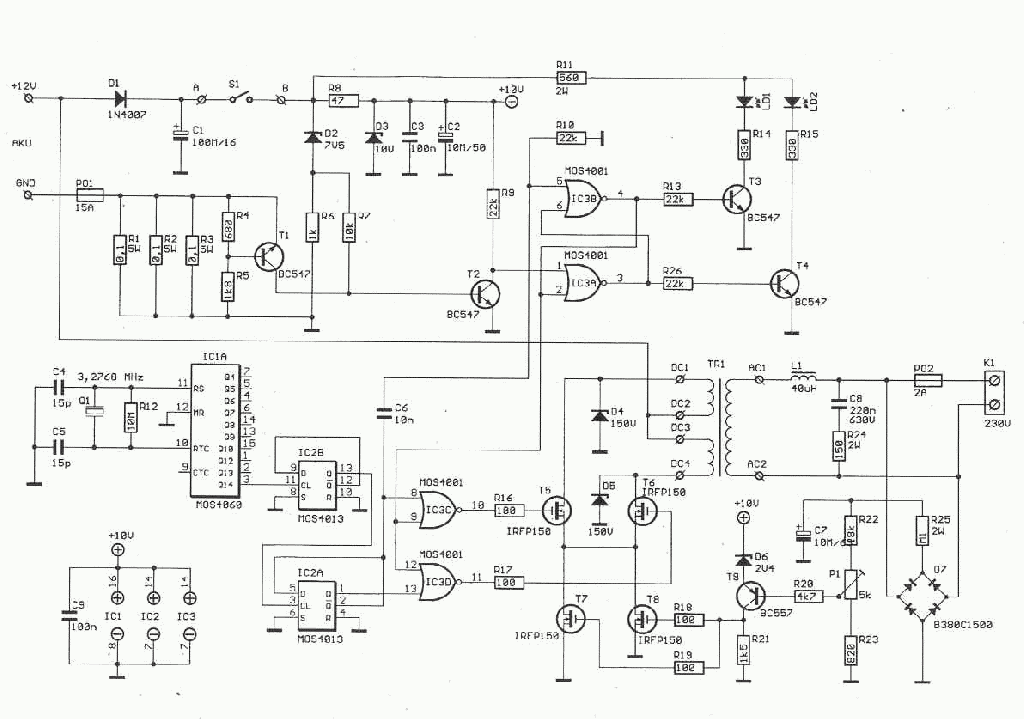

Sziasztok, szeretném a következő invertert megépíteni de nem teljesen értem, hogy a C4 illetve L1 pontosan mi célt, szolgál (és azt, miként) ?
Udv mindenkinek. A minap talaltam ezt a 12/220 inverter kapcsolasi rajzot s vele kapcsolatban erdekelne valami,hatha itt ert hozza valaki. Engem az erdekelne,hogy ezzel a kapcsolassal a halozati 230V jelenleteben lehet e az akkumlatort visszatolteni? ( A FET-ekben levo dioda kihasznalasaval) A masik amit nemtudok,hogy LED 1 es LED 2 mit jeleznek?
Ja es ebben a kapcsolasban 2x9V szekunder kivezetesu trafot ajanlanak. Lehet e hozza 2x12V hasznalni es az mit valtoztatna?
Kevesebb lenne a kimenőfeszültséged.
