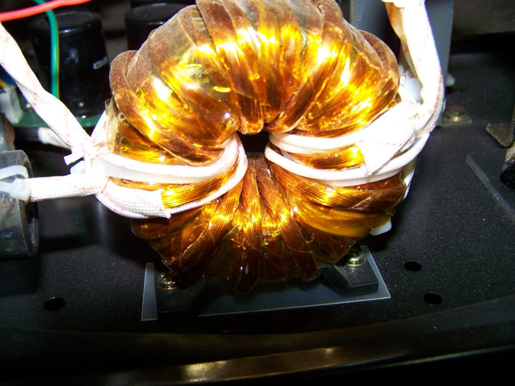

Kb. ehhez hasonló megoldást ajánlottam anno "berobbantam"-nak is vagy van olyan is amikor "enyhén" sodorják össze a szálakat és úgy talán könnyebb tekercselni (lásd a mellékelt kép).
Igen nekem is valami hasonló a tapasztalatom.Ha túl szorosra csináltam a sodratot akkor tekercselés közben mindíg fellazult 1-2 szál.Én ugye toroid formában tekercseltem,dugdostam a sodratot a magon keresztül.Nekem a legtutibb úgy lett,hogy kb fél métert sodortam csak össze a szálakból.Evvel a véggel megkezdtem a tekercselést.Amikor kezdett fogyni az összetekert szakasz akkor megint összesodortam 20-30 centit.Így minden szál szép feszesen áll a magon.Lenne mégegy kérdésem.Ma nekiáltam a főpanel elkészítésének.A kapcs rajzon az IGBT-ken van 1-1 0.5 ohmos ellenállás ez megy egy 4.7 ohmosra .A kettő közt van a 13 voltos zéner.A nyákterven amit használtam a 0.5 ohmosak helyén is 4.7 ohm van és megvan az eredeti 4.7 ohmos is.A fórumban viszont azt olvastam,hogy csak az igbtk-re kell a 3 db 4.7 ohmos és az eredetit ki lehet dobni és átkötni a helyét.Most melyik a legjobb megoldás?Az eredeti gondolom kilőve.Azt olvastam így túl szoros az igbt-k illesztése ami a halálukhoz vezethet.

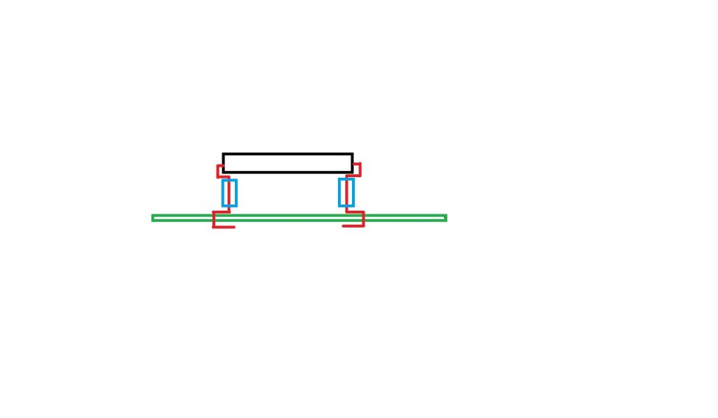

Ahogy mondod,én bent hagytam az ellenállást és oldalanként csak egy zéner van,de tehetsz minden IGBT lábára,semmi akadálya.A panel beültetési oldala van a borda felé,de a 47 ohm/10W a 4,7nF kondik a fólia oldalon vannak,lábuk átdugva a furaton,majd visszahajtva a panel síkjára s utána beforrasztva.A képen nem látszik,de a 47 ohm ellenállás lábain porcelán távtartók vannak,hogy hogyan lehetett megforrasztani (?),mutatom azt is egy skicc rajzon.A panelom ronda,de működik.

Nekem a panelom épp fejjel lefelé van a Te elrendezésedhez képest,mert így estek jó helyre a főtrefó kivezetései.A 47 ohmosom nekem a régi fajta.agy porcelán csőre van feltekerve az ellenálláshuzal,a lábai pedig laposak egy furattal.Ezen átdugtam egy kettes rézdrótot megforrasztottam és ez van a panelba forrasztva.Így az ellenállás a borda fölé fog esni és át tudja fújni a venti is.A kondit én a fólia oldalra tettem és meghalytottam annak a lábát is.Egy szűk centi helyet terveztem a panel és a borda közé mivel az irfd-nek is tettem foglalatot.Így minden fér kényelmesen
