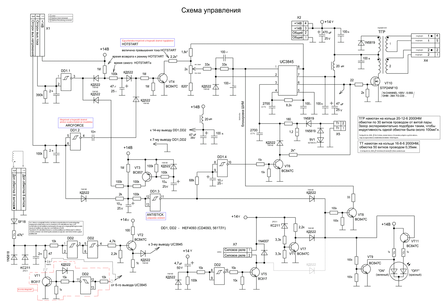

Az egyik Maci kapcsolásban amiben a CD4093 IC van találtam egy hibát, az arcforce áramkörben DD1.2 kapu 4. kimenetére csatlakozik egy 10nF kondenzátor utána egy dióda, itt a gond mert a kondenzátor és a dióda közé kell egy nagy értékű (majd ki kell számolni) ellenállás a föld felé ugyanis a kondenzátor így nem tud kisülni mikor a kapu kimenete L szintre vált.

(#) erdgab válasza GPeti1977 hozzászólására (») Jan 29, 2014 /
Lehet,hogy igazad van,nem tudom,az eredeti rajzon nincs ott ellenállás,mutatom.
(#) GPeti1977 válasza erdgab hozzászólására (») Jan 29, 2014 /
Nincsen de így biztos nem jó.

(#) Temela válasza erdgab hozzászólására (») Jan 29, 2014 /
"... a hozzá nem értőket nem kiröhögni..."
Biztos, hogy kell az 10 nF-os kondi, a többi kapu kimenetén sincs?

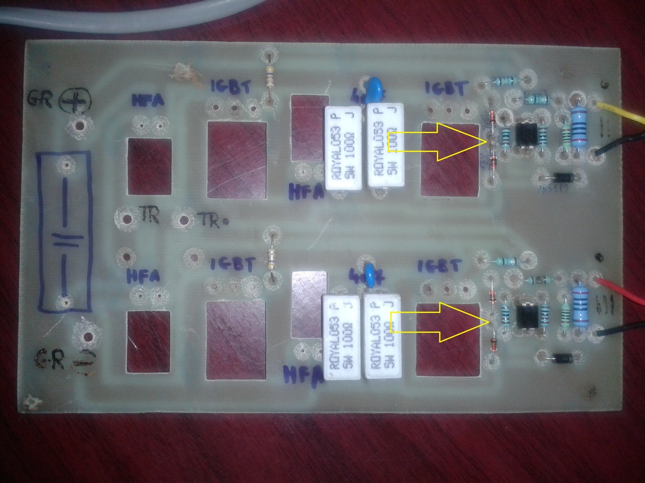

(#) (Felhasználó 46585) válasza detergent hozzászólására (») Jan 30, 2014 /
Rendben. Most forraszd be a II.- és III.- as tekercseket a helyükre. Nem mindegy, hogy melyiket, hova. Ahol az előbbi mérésedben volt a szkóp meleg pontja ( tehát a bemenet, nem a GND! ) az a tekercsvég kerüljön a 4,7 és 200 ohm találkozásához. Természetesen mindkét tekercsnél.
Ezután tegyél egy 20...30 nF körüli kondit a gatemeghajtóban a zenerdiódával párhuzamosan. Ezután kapcsold be és fotózd le a jelalakokat. Természetesen, az IGBT-k még ne legyenek beforrasztva!
(#) detergent válasza (Felhasználó 46585) hozzászólására (») Jan 30, 2014 /
A két kimenetet egyszerre használva ezeket a jeleket mértem. Ők ugyanolyan fázisban vannak. Ez így jó? A mérőcsúcs a nyíllal jelzett helyeken volt. Ezeket fogom beforrasztani az általad jelzett helyre.

(#) pimi9 válasza erdgab hozzászólására (») Jan 30, 2014 /
Ez a rajz már régóta foglalkoztat, mert nekem nagyon böki a szemem a kondi-dióda soros páros. Biztos a szivárgó áram...

(#) Tubi56 válasza GPeti1977 hozzászólására (») Jan 30, 2014 /
Lehet, hogy igazad van, de ez a kapcsolás már meg lett építve, egy pár gép már ezzel az áramkörrel működik régóta és jól. Ettől függetlenül nem zárom ki, hogy kellene oda egy nagyobb értékű ellenállás, bár a nagy értéke miatt lehet, hogy nem csinálna semmit.
(#) GPeti1977 válasza Tubi56 hozzászólására (») Jan 30, 2014 /
Csak senki nem vette észre hogy a funkciója nem múködik, bár ha az orosz dióda (KD522) egy nagy visszáramú ócskaság akkor lehet de mondjuk 1N4148-cal biztos nem.
Nem egyértelmű a számomra, hogy hová is kellene forrasztani azt a kondit. Be tudnád jelölni az egyik képen?
A gatemeghajtó trafó szekunder oldalán levő áramkört nevezzük gatemeghajtónak. Ebből két egyforma van, a két IGBT-nek megfelelően. Ebben az áramkörben van egy zenerdióda. Azzal kösd párhuzamosan ezt a kondit. Az IGBT-k még ne legyenek beforrasztva. A kondi modellezi az IGBT-knek azt a töltését, amit a gatemeghajtó áramkörnek bele kell pumpálnia ahhoz, hogy az IGBT-k bekapcsoljanak.

Akkor ezzel a négy zenerrel egyenként kössek párhuzamosan 1-1 kondit?
Vagy csak az egy oldalhoz tartozó egymással szembefordított két diódára 1-et?
A becsatolt rajzodon nincs szembefordított zener... Miután a nyákodon 2-2 IGBT van párhuzamosan kötve, mindegyik gate és emmitter közé tegyél egy-egy 10 nF-os kondit.
A rajzot meg javítsd ki, tedd be újra, mert így elég nehéz találgatni. Illetve, én tudom, hogy mire gondolsz, de ha az alapján írok valamit, a sok fél információ miatt nem biztos, hogy érteni fogod.

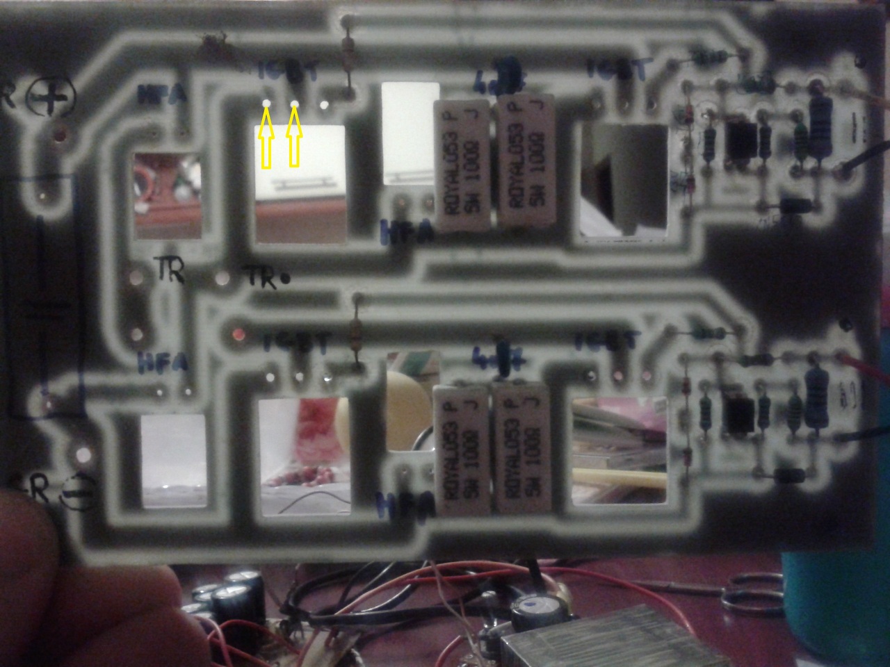

Tehát akkor a sárgával jelölt helyre kell kondi, majd egyformán a maradék háromnál is.
Nem tudom, mit kellene kijavítani és hol.
A hozzászólás módosítva: Jan 30, 2014
Nem. A két szélső lábra kell kötni. A középső láb az a kollektor
Hát amit az előbb írtam. A kapcsolási rajzon egy db BZX... zenerdióda van gatemeghajtónként, a valóságban meg kettő. Például ezt kell kijavítani.
