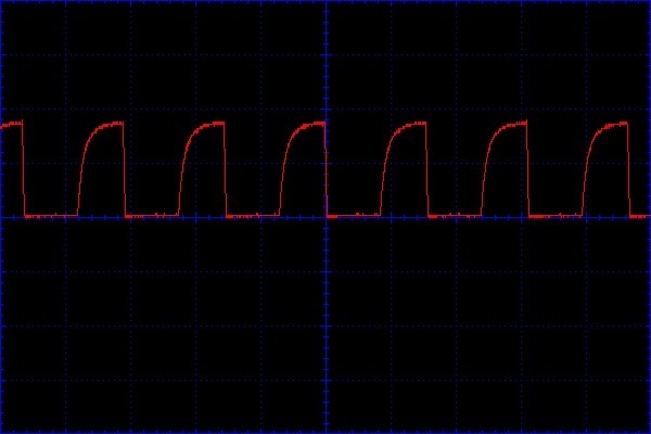

(#) Madand51 válasza detergent hozzászólására (») Feb 6, 2014 /

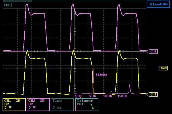

Gábornak igaza van, a gate-n mutatott szkóp ábra rettenetes. Továbbra is arra gyanakszom, hogy a gate meghejtó trafód nem jó. Tudod-e, hogy milyen anyagból van? Tudod-e (vagy tudod-e mérni) az AL értékét? Tubi mért különböző anyagú meghajtó trafókat, ez engem leginkább a porvasra emlékeztet. Azonos méretű E magok között is nagy különbségek lehetnek, pl: a Lomexes E 20 mag N27 anyagból Al=1350, A Ret-nál az EF20-as mag AL=330, a TME-nél 3C90 anyagból AL=1450.
A gaten az első képen láthatóhoz hasonló ábrát kell látnod.
A második képen Tubi mérése a ferrites magon, ami jó,
és a harmadik képen a porvason - ami nem jó.
Üdv. András
(#) Ge Lee válasza Madand51 hozzászólására (») Feb 6, 2014 /
Ha a ferrit teljesítményátvitelre készült, akkor gyakorlatilag mindegy hogy 1200 vagy éppen 2800 az AL értéke. Ha viszont zavarszűrőben volt akkor szinte biztos hogy nem jó, általában az AL-je is 1000 alatt van. Az esetek többségében már a színén is látszik, a fekete vagy sötétszürke helyett ezek világosszürkék. De meg lehet mérni, be lehet a helyére tenni, az a biztos.
(#) Madand51 válasza Ge Lee hozzászólására (») Feb 6, 2014 /
Én pont ilyennel szívtam meg, egy "jó" toroidra tekertem meg a meghajtó trafót, mérés szerint a 25*15*10-es toroid AL értéke kb. 10000 volt. Ebből következtettem (utána) az anyagra, ami nagy valószínűséggel T38 és csak nagyobb frekire (3 MHz-ig) jó. A Lomexes E-20 rögtön jó lett.
Nem tudom, hogy Detergentnek honnan származik az E magja, de lehet, hogy nem jó (pl. PC tápból).

(#) Tubi56 válasza Dozis hozzászólására (») Feb 6, 2014 /

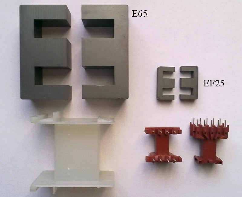

Én azt javaslom, hogy alkalmazz 25mm-es E-I magot 0,5mm légréssel mindhárom oszlopban. Vagy E-E 20-25mm magot légrés nélkül! Amennyiben mód van rá akkor függőleges csévével, mert úgy könnyebb a tekercselés irányát tartani. A pc tápokban levő toroidot használd fel a bemeneti 230V váltó zavarszűréséhez.

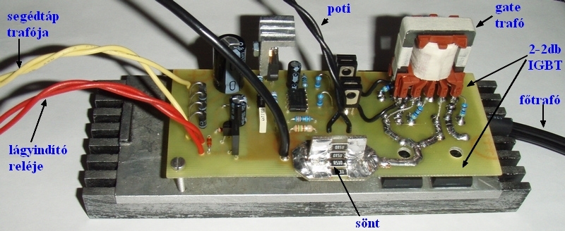

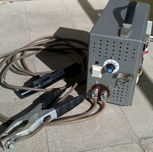

Kértétek többen privátban a képeket, felteszem ide itt meglesz.
- A vezérlésnél a gate trafót a gate ellenállások illetve ellenállás lábak tartják. Lehetett volna kisebb is mint az EF25, de ez volt. A sönt végül nem így lett beépítve, hanem a nyák alsó felén van.

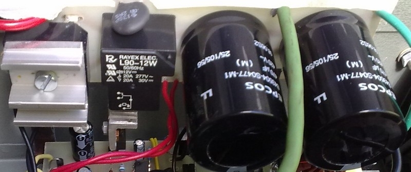

- A betáp nyákcsíkján semmi más nincs mint a graetz, a relé, az NTC, a 2db puffer és az ellenállás ami kisüti őket kikapcsolt állapotban.

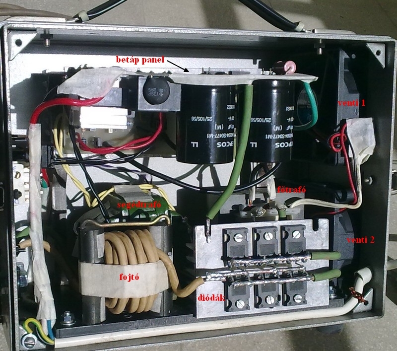

- A fő és a segédtáp trafója, illetve a többi elem egy 4-5mm vastag műanyag lapra van ráépítve, tehát nyomtatott áramkör nincs más csak a vezérlésé és a betápé.
(#) GPeti1977 válasza Ge Lee hozzászólására (») Feb 6, 2014 /
Érdemes meglesni a 3/5 képen a diódák bekötését, ez a megoldás biztosítja hogy az áram eloszlás egyforma legyen a diódákon.
