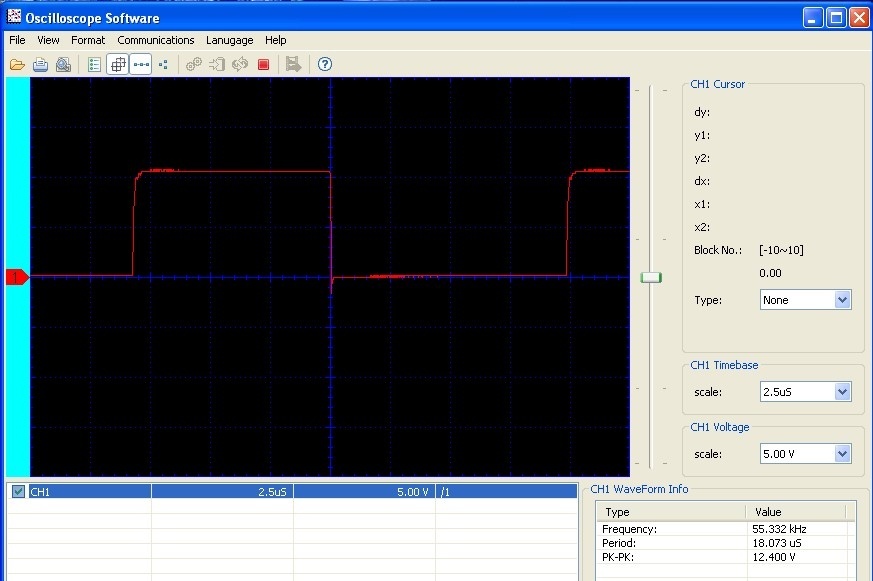

Megnéztem a fő panelodat és a hozzá tartozó paneltervet is,azok egymást fedik és jók.Láttam,hogy később feltetted a vezérlő-meghajtó áramkör tervét (Tubi féle) is,ezt nem néztem végig,mert tudtommal Tubi használta,így jónak mondható.Ennek a vezérlőpanelnak a tápját és 12V állítanám be stabilizátorról táplálva úgy,hogy a stabilizátornak legyen legalább 20% tartaléka.Élesztésnél kivenném a CD4093 icét és az UC3845 kimenetén lévő 2K ellenállást (ami a CD4093 felé megy).A főpanelból kivenném a két szembekötött zénert és helyettük értelem szerint, egy-egy 13V zénert tennék be és itt jegyezném meg,hogy az a hűtőborda kevés lesz a 130A géphez,még a mikro ventilátorral is.A meghajtó trafót az én vagy Tubi leírását szigorúan betartva tekerném meg,minden kivezetést jelölve,lerajzolva pontosan és a legkisebb kétely esetén újra készíteném az elejétől a végéig addig,amíg halálbiztos nem lennék abban,hogy jól van elkészítve,Mi is szenvedtünk vele,ezen áll vagy bukik a gép.Minden trafóbekötést ellenőriznék,akár többször is a rajznak megfelelően.Néztem az utolsó szkóp képedet az IGBT G-E lábán mért jelalakot,nekem egyáltalán nem tetszik,szerintem borzalmas a nyitás és a nyitott állapot is a lezárás meg rettenetes,nem csoda,hogy elhulltak az IGBT-k.Most megkövezhettek,mert nem értek annyira a szkóp képekhez,de akkor is ez a véleményem.Az IGBT-k halálát egyértelműen a vezérlés hibája okozta,nem zártak le.Ennek számos oka lehet,szinte bármi a trafó elkötéstől (akármelyik) egy rossz alkatrészig bármi.Saját tapasztalatból mondom,ha minden pontosan a rajz szerint van elkészítve akkor a gépnek azonnal indulnia kell és nem hullanak a félvezetők,nekem az építésnél csak egy ócska 800 forintos DVM volt,más semmi és minden gépem elsőre indult.Ellenőrizd a paneljaidat,hasonlítsd össze a rajzzal,mérj,fokozatonként éleszd,hallgasd meg a fórumtársak javaslatait,sikerülni fog.

Gábornak igaza van, a gate-n mutatott szkóp ábra rettenetes. Továbbra is arra gyanakszom, hogy a gate meghejtó trafód nem jó. Tudod-e, hogy milyen anyagból van? Tudod-e (vagy tudod-e mérni) az AL értékét? Tubi mért különböző anyagú meghajtó trafókat, ez engem leginkább a porvasra emlékeztet. Azonos méretű E magok között is nagy különbségek lehetnek, pl: a Lomexes E 20 mag N27 anyagból Al=1350, A Ret-nál az EF20-as mag AL=330, a TME-nél 3C90 anyagból AL=1450.
A gaten az első képen láthatóhoz hasonló ábrát kell látnod. A második képen Tubi mérése a ferrites magon, ami jó, és a harmadik képen a porvason - ami nem jó. Üdv. András
Ha a ferrit teljesítményátvitelre készült, akkor gyakorlatilag mindegy hogy 1200 vagy éppen 2800 az AL értéke. Ha viszont zavarszűrőben volt akkor szinte biztos hogy nem jó, általában az AL-je is 1000 alatt van. Az esetek többségében már a színén is látszik, a fekete vagy sötétszürke helyett ezek világosszürkék. De meg lehet mérni, be lehet a helyére tenni, az a biztos.
Én pont ilyennel szívtam meg, egy "jó" toroidra tekertem meg a meghajtó trafót, mérés szerint a 25*15*10-es toroid AL értéke kb. 10000 volt. Ebből következtettem (utána) az anyagra, ami nagy valószínűséggel T38 és csak nagyobb frekire (3 MHz-ig) jó. A Lomexes E-20 rögtön jó lett.
Nem tudom, hogy Detergentnek honnan származik az E magja, de lehet, hogy nem jó (pl. PC tápból).
pc tápokban használatos toroidot használhatok meghajtó trafónak vagy mást javasoltok?
Én azt javaslom, hogy alkalmazz 25mm-es E-I magot 0,5mm légréssel mindhárom oszlopban. Vagy E-E 20-25mm magot légrés nélkül! Amennyiben mód van rá akkor függőleges csévével, mert úgy könnyebb a tekercselés irányát tartani. A pc tápokban levő toroidot használd fel a bemeneti 230V váltó zavarszűréséhez.
