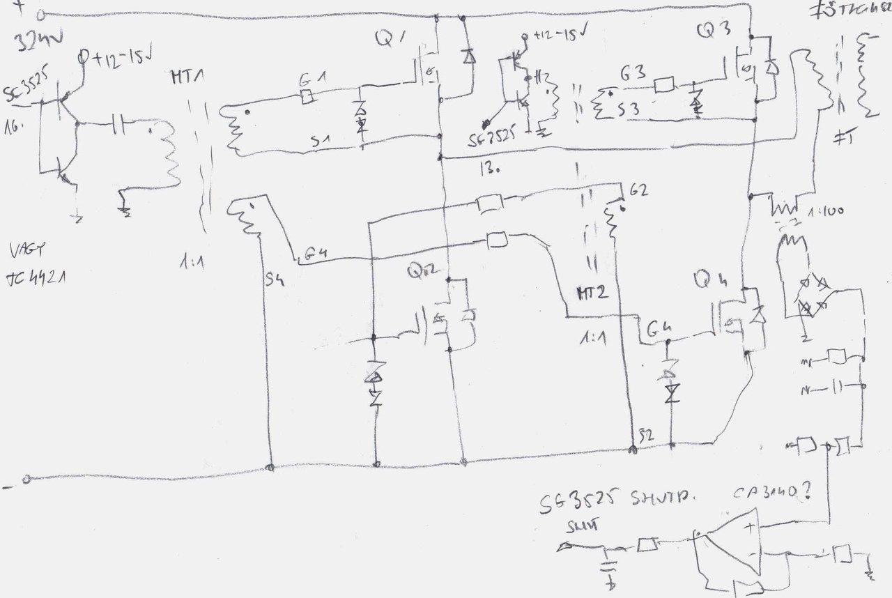

Az Lm393-kat használhatják a BUS feszültség figyelésére a sönt feszültség, hömérséklet stb Az SG3525 vezérlő ezt álltja eő a PWM jelet, amiinek a kitöltése meghatározza a beállíitott áramot.a CA3140 lehet például a söntfeszültség erősítője.
Csatoltam egy elméleti kapcsolást ami lehet a tiédnek is a kapcsolása a főtranszformátor környéke és a FEt-k meghajtásának egyik módja. Ami valószínű, hogy egyezik a tiéddel mert a fényképen is két külön meghajtótranszformátor van. Az SG3525-t vezérlő kapcsolásokat nem mellékeltem mert sokféle megoldás létezhet. Max az Én inverterem idevonatkozó vezérlőjéből tudnék részletet, de sok kapcsolás található a neten azzal az IC-vel.
(#) Johny81 válasza otvenkilenc hozzászólására (») Máj 4, 2017 /
köszi szépen,hamarosan megnézem és jelentkezem...

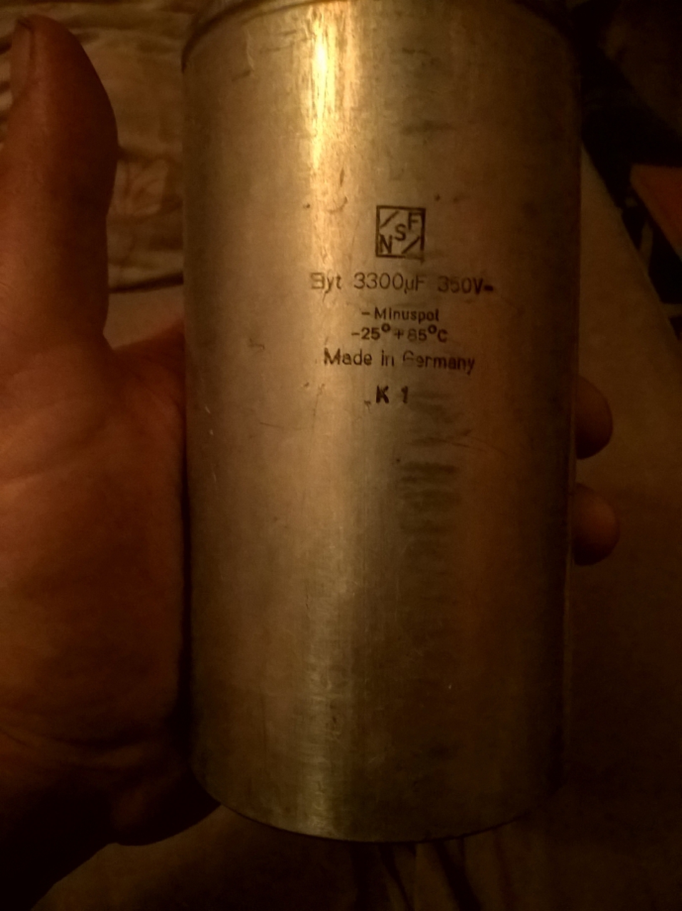

Sziasztok. Kaptam egy méretes kondenzátort, segítségeteket kérném abban hogy, megfelelne e inverteres hegesztő primer pufferének. Adatai: 3300µF - 350VDc. Képeket mellékelek.

(#) fastaction válasza swich hozzászólására (») Máj 26, 2017 /
Szia , Csak a tisztánlátás végett kezdő vagyok . Szerintem nem igazán jó az a kondenzátor , mert :
- új korában is határeset volt a feszültség tűrése ( pufferelt fesz. 320v , de szerintem jutnak rá nagyobb tüskék ) ,
- nagyon régi ,
- kicsit nagy a kapacitása , de ez géptől függ ,
- 65 fokos a hőtűrése , ez kevés ,
- súlyban a gép fele lenne ,
Add el , vagy cseréld el szerintem .
(#) swich válasza fastaction hozzászólására (») Máj 27, 2017 /
Köszönöm válaszod. Én is határesetnek tartottam, akkor túladok rajta.
