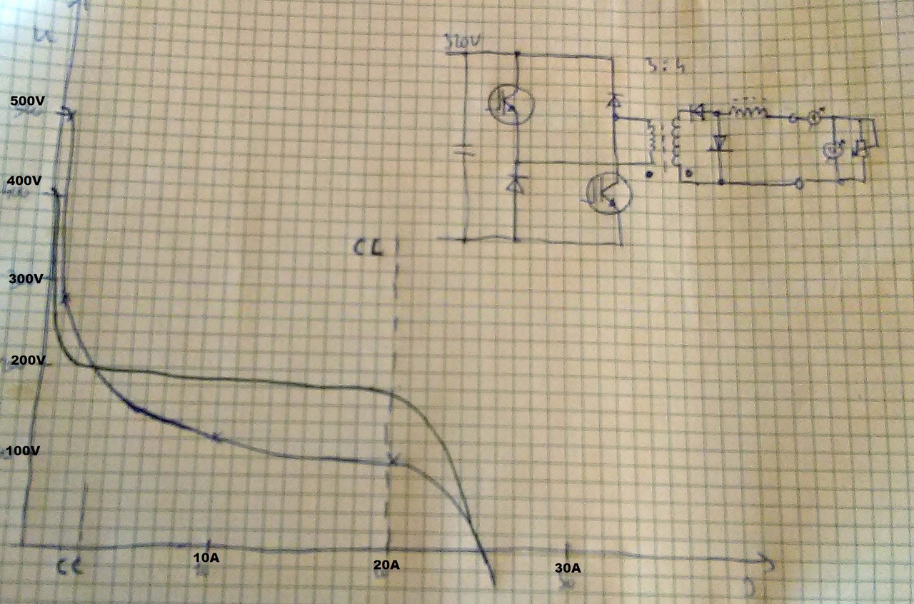

(#) GPeti1977 válasza ati790731 hozzászólására (») Jún 11, 2017 /
Megvan a hiba leesik a feszültség, 200V ról 120V ra 10A terhelés mellett úgy hogy nem lépett be az áramváltó, okát nem tudom mert a trafó szórási induktivitása mindössze 5uH.

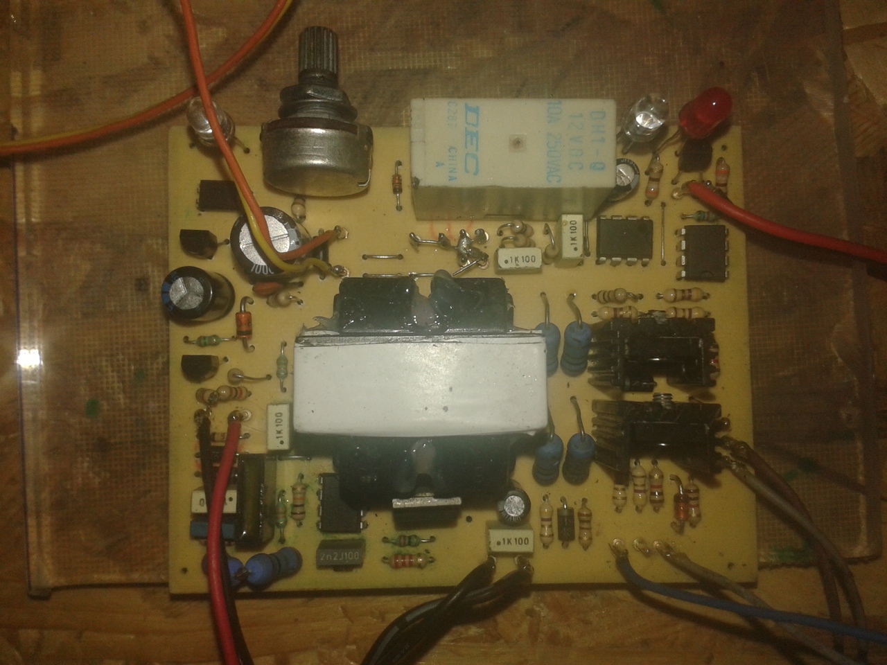

(#) GPeti1977 hozzászólása Jún 11, 2017 / 2
Így hegeszt a végre a CO inverteres gépem mint hallható impulzus üzemben, ez is nehezen jött össze, ez gázzal van 0,6mm huzallal de a 0,8mm huzalt i jól viszi:
CO Inverter
(#) GPeti1977 válasza GPeti1977 hozzászólására (») Jún 11, 2017 /
Körülbelül ilyen a kimeneti karakterisztka, azaz 80V ot elnyel valami fekete lyuk. A fekete amilyennek kéne lennie, a kék meg egy pár pontból megrajzolt.
(#) Ge Lee válasza GPeti1977 hozzászólására (») Jún 11, 2017 /
Nem lenne jobb ehhez a tápom? Tehát nem emeled a feszt hanem mondjuk 1:1 vagy kisebb a trafóáttétel, teszel kondit a végére, és szabályozod a feszt arra a 80V-ra, meg az áramot amekkorára kell.
Közben rájöttem hogy 200V kell, szóval aszerint.

(#) GPeti1977 válasza Ge Lee hozzászólására (») Jún 11, 2017 /
Ez ugyanaz mint a tápod, itt is áramot kell szabályozni a feszültség beáll magától, mint egy elektródás hegesztőnél, csak ugye itt a levegő nyomása olyan 5bar így 100V az ívfeszültség. A kondenzátorok természetesen nem segítenek ,mert azon is csak akkora feszültség lesz mint amit a fojtótekercs kiátlagol, amúgy próbáltam de semmi javulás.

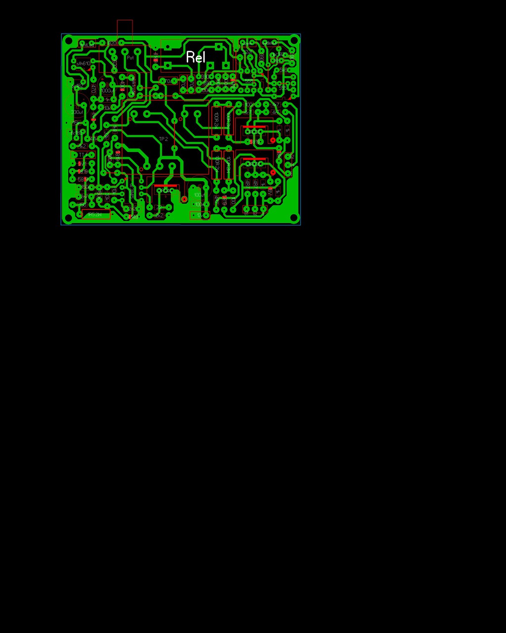

Üdv Mindenki!
Ha esetleg érdekelne valakit , erdgab által közétett inverteres hegetsző(Bocs) kapcsolás vezérlésének a nyákterve, amit jómagam terveztem itt megtalálja! Tesztelt hibátlanul működő!
