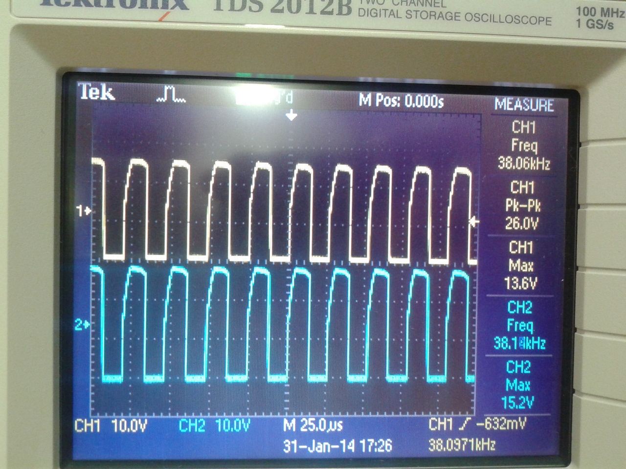

(#) detergent válasza (Felhasználó 46585) hozzászólására (») Jan 31, 2014 /
Beforrasztottam a kondikat IGBT nélkül. Ilyen lett a jel.
(#) (Felhasználó 46585) válasza detergent hozzászólására (») Jan 31, 2014 /
Ajaj... Nem jó helyre tetted a szkópot, igaz, ezt nem írtam le. A szkóp hideg pontját ( krokodil csipesz ) tedd egy IGBT emmitterére, a meleg pontját meg egy gate-re, vagy egy beforrasztott kondira. Gyanítom, hogy továbbra is a szekunder feszültséget mérted.

(#) detergent válasza (Felhasználó 46585) hozzászólására (») Feb 1, 2014 /
A leírásodnak megfelelően újramértem. Ez így jónak néz ki? Ha igen, akkor what's next?
(#) (Felhasználó 46585) válasza detergent hozzászólására (») Feb 1, 2014 /
Hol mértél? Ez olyan, mintha az IGBT-k be lennének forrasztva, a korábbi kondik nincsenek a gate-emmitter között és valami nagyon gyenge sávszélességű a szkópod, vagy valami nem jó a gatemeghajtó trafó szekunder oldala és az IGBT-k között.
A jelek élmeredekségeinek ( fel- és lefutó élek ) sokkal gyorsabbaknak kellene lennie. Nézd át azt az áramkört. A kis FET-ek nincsenek véletlenül fordítva beültetve? Jó a típusuk?
Igen, be vannak forrasztva az IGBT-k. Típusuk:HGTG30N60A4, HFA25TB60. A mérést a G-E lábak között végeztem.
Elvileg jó. A bemérés további részeit olvasd el a topicban. Izzólámpa, vagy változtatható tápfesz kell a nagyfesz bemenetre, valami műterhelés, stb. De ezt én nem tudom leírni, mert én csak a saját eszközeimmel szoktam ilyesmit éleszteni, neked ahhoz jóval korlátozottab eszközeid vannak.

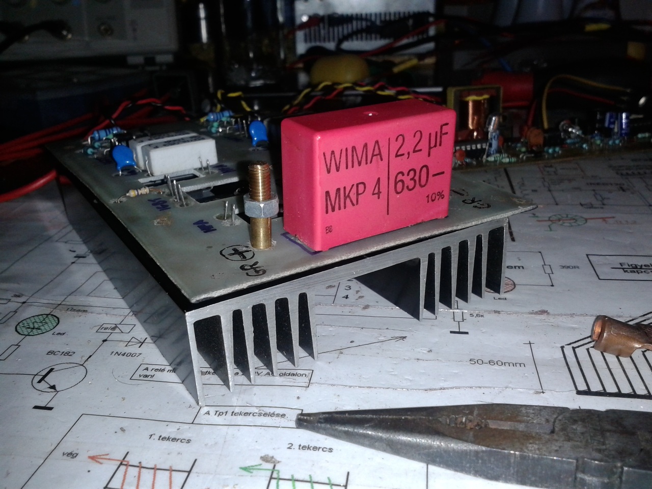

A hűtőborda nálam még mindíg kérdéses, hogy elég lesz-e. Szerinted a képek alapján milyennek tűnik? Még egy mikrosütő ventijét terveztem belerakni.
Ebben az elrendezésben a jobb hővezetés miatt lehet szigeteletlenül felrakni az IGBT és HFA diódákat?
(#) szell69 válasza detergent hozzászólására (») Feb 1, 2014 /
Elég lesz a hűtőborda,de szigeteletlenül egy bordára nem tudod felrakni az alkatrészeket.
