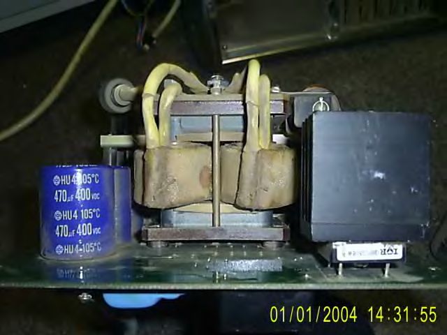

(#) erdgab válasza p_istvan hozzászólására (») Feb 23, 2009 /

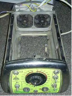

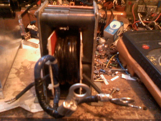

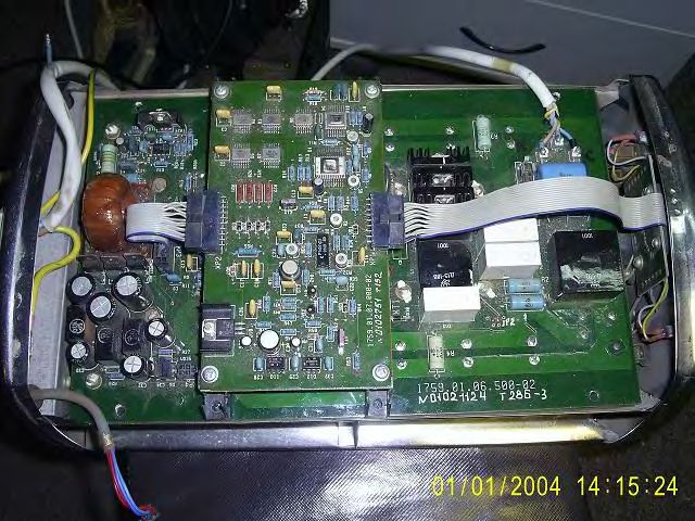

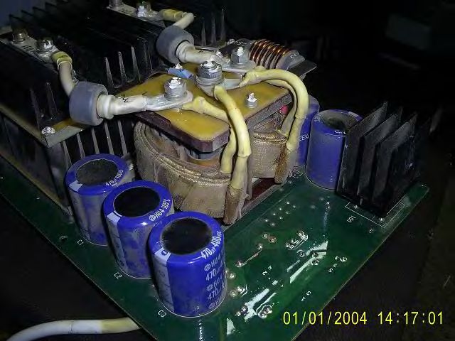

Mind két oszlopra megosztva gondoltam a tekercseket.Láttam egy gyári masinát amiben így van megalkotva a főtrafó,igaz,ez teljes hidas.Sajna,kevés infóm van róla,egyébként is túl bonyolult lenne az után építés,nem is ez a cél,inkább a részegységek kivitele adhat ötletet.
mk300.djvu
(#) p_istvan válasza erdgab hozzászólására (») Feb 23, 2009 /
Az U57-nek 170 mm2, az ETD59-nek 360 mm2 az E65-nek 520 mm2 a keresztmetszete.
Amiből az következne hogy 2 illetve három pár kellene az ETD59 és E65 helyettesítésére.
De a sorvégtrafó vasak általában gyengébb N27-es ferritből készülnek és ezért én kompromisszumként inkább 3 párhoz tekernék legalább 32/10 menetet 30 kHz-hez. (nagyobbik trafó huzalkeresztmetszetével)
De előbb legyek meg az ETD-vel, csak várom hogy javuljon az idő mert ilyenkor elég hideg van a garázsban barkácsolni. Addig is egy PIC LC mérőt programozgatok.
A képet valamiért nem tudom megnézni. (nem a djvu kiterjesztés miatt, linux van a PC-men)

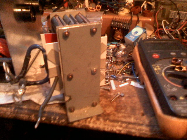

(#) erdgab válasza p_istvan hozzászólására (») Feb 24, 2009 /
Megpróbálom feltenni képenként,így talán meg tudod nézni.
(#) erdgab válasza erdgab hozzászólására (») Feb 24, 2009 /
Még négy kép.
(#) p_istvan válasza erdgab hozzászólására (») Feb 24, 2009 /
Kösz!
A fojtót nem látom, vagy nincs is benne?

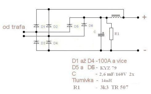

Invertor bekötési rajzai:
(#) p_istvan válasza robko hozzászólására (») Feb 25, 2009 /
Sto eto?
Ez csak egy db. rajz.
A képek nem hasonlítanak az előbbi inverterhez.
A rajzon levő fojtó sem az amit az előbbi képeken keresek, a hegesztőáram nem folyik keresztűl rajta, nem biztositja a megszakításmentes hegesztőáramot, hanem az iv begyújtását segíti azzal, hogy amikor a pálca a hegesztés megkezdésekor hozzáér a hegesztendő fémhez, majd eltávolodik akkor az induktivitásban elég nagy feszültség keletkezeik. Gondolom én.
(#) erdgab válasza p_istvan hozzászólására (») Feb 25, 2009 /
A kapcs rajzon valóban egy ív gyújtást segítő áramköri megoldás látható,mi is próbálkoztunk hasonlóval,de valamiért kimaradt a gépből.Visszatérve arra amit keresel,szerintem az mk300c.jpg képen látható pár menetes tekercs az a főtrafó oldalán,én sem látok mást,lehetséges,hogy ez a primer körben van,sorosan a főtrafóval,láttam már olyan megoldást.Ezt a megoldást nem rezonáns tápnak nevezik?Erről a gépről nem tudtam több infót gyűjteni,kár!Számomra a trafója volt érdekes és az áramskála.Ekkora teljesítményt ezzel a maggal csak teljes hidas (full-bridge) módban tud produkálni.A számomra azért is érdekes mert U57 magból nekem van egy rahedlival és,ha fel lehetne használni akkor miért ne.Jártam egy méh telepen ahol sok ilyen magot kibontottam régi TV-ből és még találtam valamit,mellékelem,hát abból is megrakottan távoztam. Mellékelek orosz trafó megoldásokat.
(#) erdgab válasza robko hozzászólására (») Feb 25, 2009 /
Számomra érték amit feltettél ide,bármi infód van,szívesen venném itt a fórumon!!
(#) p_istvan válasza erdgab hozzászólására (») Feb 25, 2009 /
Az itt tárgyalt inverternél nem is kell ívgyújtás segítő áramkőr, mert eleve nagyobb az üresjárati feszültsége a fél vagy teljes hidas megoldásnál és a kimeneti fojtó is hasonlóan segít az ív begyjutásában.
Valóban lehet, hogy rezonáns elven működik és azzal a kis tekercsel állítják be a szükséges szórt induktivitást.

Jól látom,hogy ez egy hegesztőtrafó és a végén a gréc generátor diódákból van (?),nagyon hasonlít!Mind a négy ágban 3-3 db. párhuzamosan,vagy csak ebből kettő van felhasználva a gyújtássegítőhöz (KYZ79,20A/400V).A fojtó az a kb. EI55 magú trafó lenne?

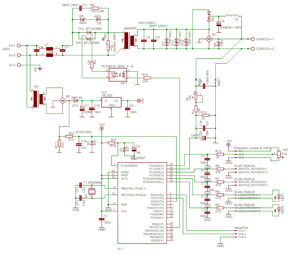

(#) robko válasza erdgab hozzászólására (») Feb 26, 2009 /
http://picasaweb.google.cz/tmchvatalovi/WeldingMachineSvarecka#
Ezen az oldalon találtam de én nem értek hozzá.
Lehet hogy megveszem inkább kész állapotban innét:
http://www.svarbazar.cz/phprs/view.php?cisloclanku=2008050501
(#) erdgab válasza robko hozzászólására (») Feb 26, 2009 /
Úgy nézem,jól gondolkodtam,ez egy egyenirányítóval és ív gyújtás "segítővel" kiegészített hegesztő trafó,ahogy fentebb írtam.Magát a trafót kicsinek találom,lehet vele hegeszteni,de a bekapcsolási ideje (hegeszt/szünet) eléggé alacsony értékű,olyan 1 a 10-hez véleményem szerint,de sok mindentől függ.Becsülöm a törekvést,de nem éri meg a fáradságot ezen a szinten,bár,ezt eldönteni mindenkinek saját joga.A processzoros részét nem értem,infót nem találtam.

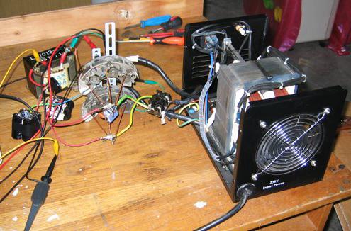

(#) ati72 válasza erdgab hozzászólására (») Feb 26, 2009 /
Látom már néhány oldallal lemaradtam. Kicsit bütyköltem a gépemet-előlről kezdve az élesztést- megcsináltam a légréseket 0,5 ill. 0,1 mm -re és használt . Bár még csak IGBT-k nélkül ellenőriztem, de a zener-fesz. 5,5 ill. 5,7V -ra emelkedett. (Remélem nem túl sok a 0,2 V különbség).
Mértem a potit 0.8V - 3.7V intervallumban szabályoz. Szkóppal nézve a zener katód-anód között mért jelalak nagysága megegyezik az IC 6-os láb ill. test között mért jellel. Sajnos pontos értéket nem tudok, mert csak egy pici, kalibrálatlan műszer. Szerettem volna a jelalakról egy képet feltenni , de nem jött össze olyan minőségben.
(#) erdgab válasza ati72 hozzászólására (») Feb 26, 2009 /
Biztos,hogy 0,5mm a légrés a meghajtó trafóban??Sokallom az 5,5 és 5,7V feszt,ehhez kevés lesz a 13V zéner.A 200 ohmos ellenállás és a 13V zéner nem melegszik?Ekkora fesznél nekem melegedett mindkettő,igaz,hogy a segédtáp akkor több volt mint 12V,vissza is vettem 7812 -vel pont 12V-re.Neked is ennyi a segédtáp?
Bocs,hogy kötekedem,de a kis hibákból van a nagy és én ezt nem szeretném,remélem megértesz!Ha minden a leírás pontos követése alapján készült (segédtáp fesz,menetszámok,minden alkatrész,stb....) akkor a légrés nem jó,vagy módosítani kell!Esetleg,csal a voltmérőd.

(#) erdgab válasza robko hozzászólására (») Feb 28, 2009 /
Már értem az elektronikát.Csinált egy procis vezérlést az antiparalel tirisztoroknak (lehetett volna egy triak is sokkal egyszerűbb vezérléssel) egy gyújtás segítőt és egy leragadás védelmet.Amint látható,rakott be egy egyenirányító hidat is az eredeti masinába.Sokat dolgozhatott rajt,értékelem a törekvését,hogy megérte e (?),döntse el ki-ki!
