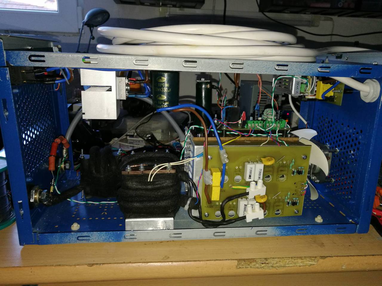

Az ígért képek a frissen elkészült gépemről. A tetejére már vele hegesztettem a fogantyút, de levettem lefesteni. Most nagyon sok gyakorlás jön, hogy elfogadható minőségű varratot tudjak készíteni. Szerencsére már van mivel. Ég és föld ez a gép egy trafóshoz képest.
Jó nehéz lett, de hatalmas hűtőbordák vannak benn, nem is melegszik, pedig ma el sem engedtem az elektróda fogót! ![]() A segédtáp feszültség 13V (így az alacsony tápfeszültség védelem 12V-os zenerrel 12,7V-nál lekapcsol). Elég szigorúan veszem, de ekkora terheléssel az a kicsi kínai tápegység még 80V bemenő feszültségnél is leadja a 13V-ot. A főtrafó 4db sorkimenő trafó vasmagja, toroid-szerűen 20/6 menettel tekerve. A nagyáramú hálózati résznek nem csináltam nyákot, csak az EMI szűrőnek, az egyenirányító híd valami intel processzor hűtőjére van felcsavarozva, az 5db 330µF-os kondenzátor pedig egy acéllemezre ragasztva, amit a hegesztő házához csavaroztam. A ház egy félbevágott PC ház, nem az a szokványos fajta, de itt jól is jött a többitől eltérő kivitel, levehető tetővel, és felfelé csúsztatva eltávolítható oldalakkal. Ha valakit érdekelnek a paneltervek, felteszem a végleges, javított változatokat, a kapcsolási rajzzal együtt, ez némiképp eltér a Maci eredeti rajzától.
Kedves mark.budai,őszintén gratulálok,leld örömöd a készülékedben!
Szia,
Szerintem többünket érdekelne mit csináltál másképp.
Csak gratulálni tudok! Nagyon jó lett ez a PC-ház. Szerintem is tedd fel a panelterveket, na és írd le az átalakításokat is, én is úgy gondolom, hogy több embert érdekelne!
Gratulálok a hegesztőhöz !
