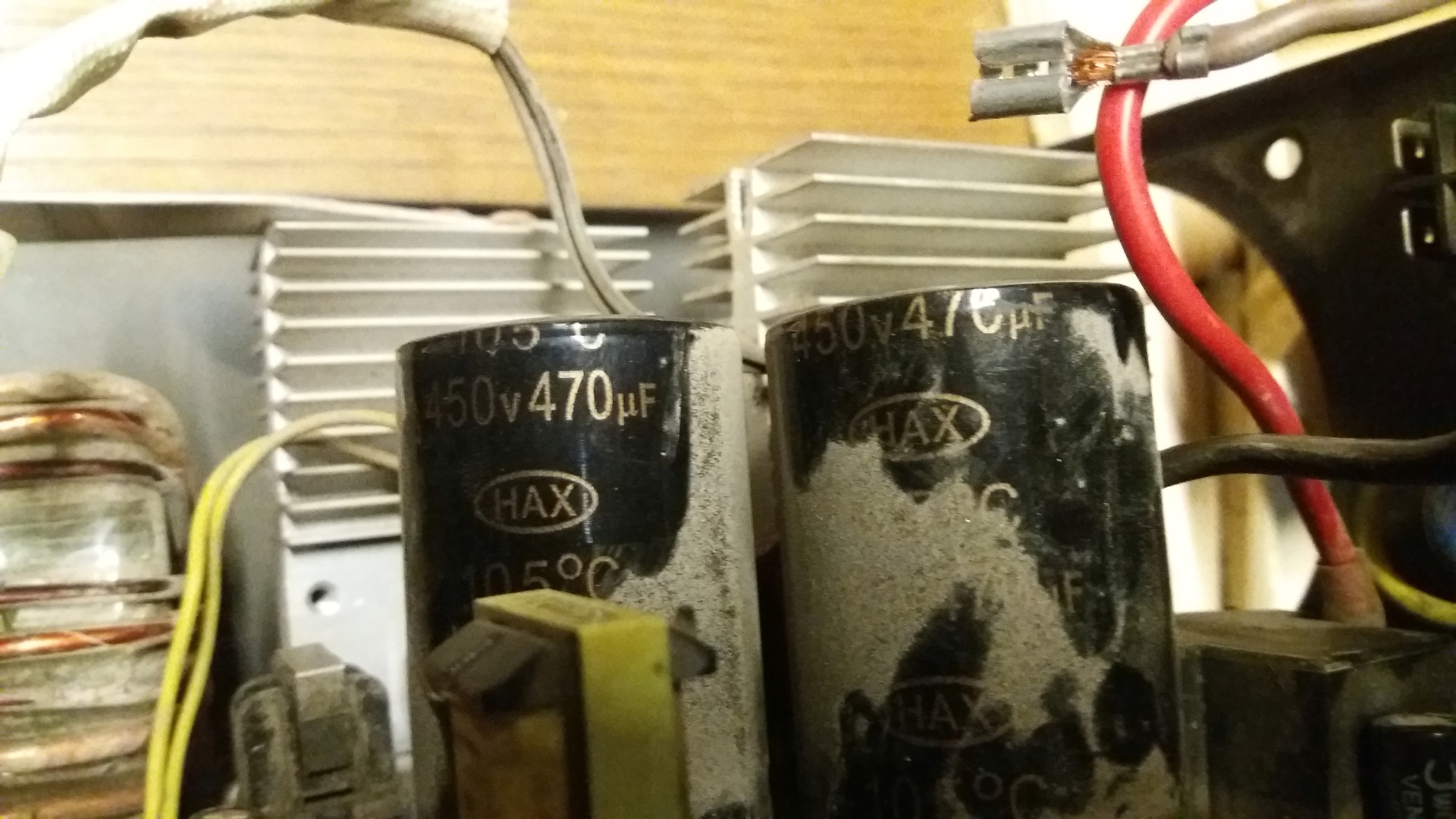

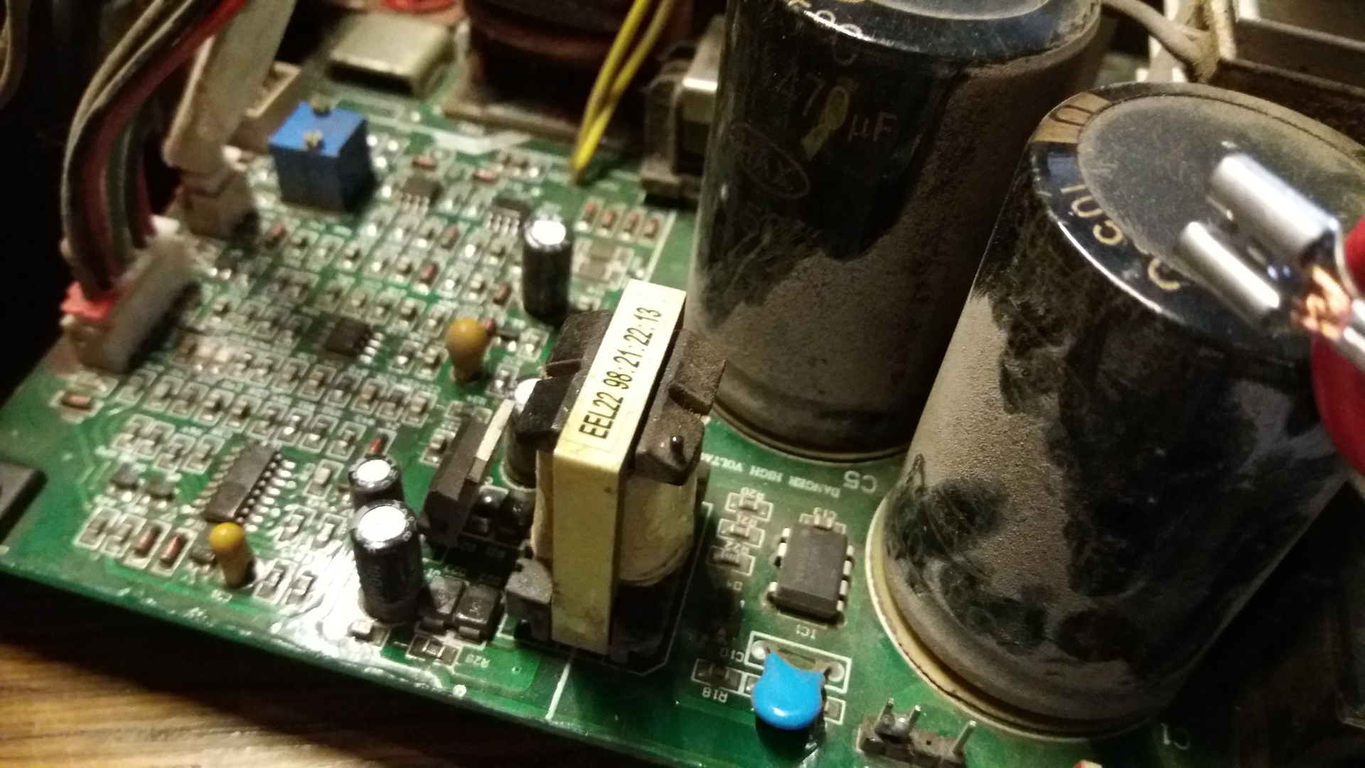

Van egy no name inverteres hegesztőm. 200 A-es. Eddig rengeteget hegesztettem vele. A múltkor azt vettem észre, hogy egyre gyengül a hegesztő áram és a végén már teljes gázon sem akarta elhegeszteni a 2,5-ös elektródát. Egyszer csak levágta a kismegszakítót és azóta sem indul el. Folyton levágja. Van valakinek tippje, mi lehet a hiba oka? Égésnyom nincs benne.
Üdv: Tom
(#) Ge Lee válasza tomszojer hozzászólására (») Okt 25, 2021 /
Kezdésnek IGBT zárlat, aztán a körülötte lévő alkatrészek szintén zárlata vagy szakadása, plusz az egésznek a kiváltó oka, ami akármi lehet, elkó kiszáradástól ellenállás megnyúláson és dióda viszáramossá váláson át a ferritmag repedéséig.

Alaposabban szemrevételeztem az alkatrészeket és úgy tűnik, az egyik 450V 470mF kondi teteje púposabb mint a másik.
Kezdésnek az lesz cserés.
Üdv: Tom

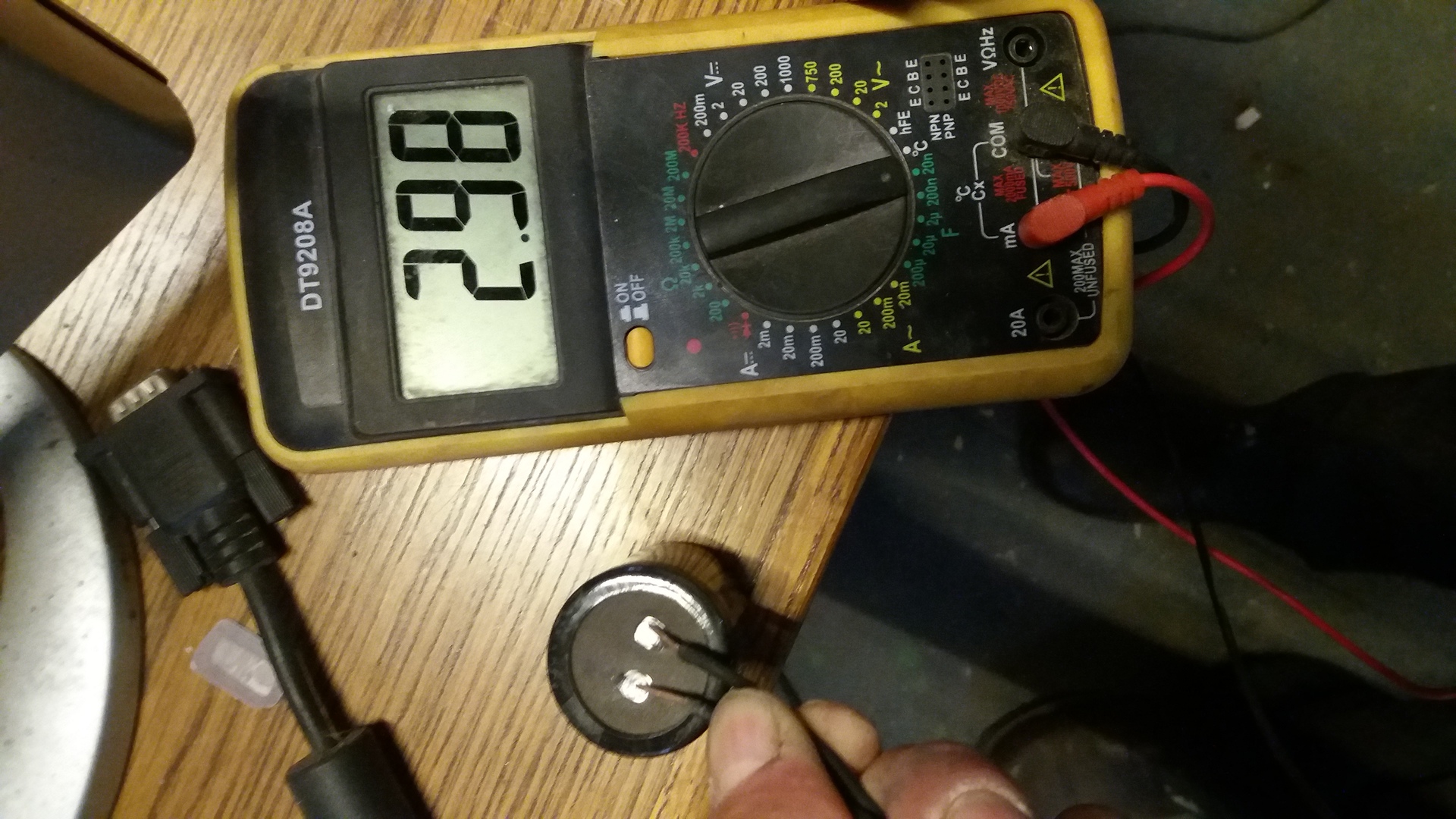

(#) tomszojer válasza foxi63 hozzászólására (») Nov 2, 2021 /
Szia.
A kérdés az, hogy melyik trafóra gondolsz, ugyanis van benne 4 db.
A kondit kimérve csak 2,98 nanofarádot mutat a 470 mikro helyett.
Üdv: Tom

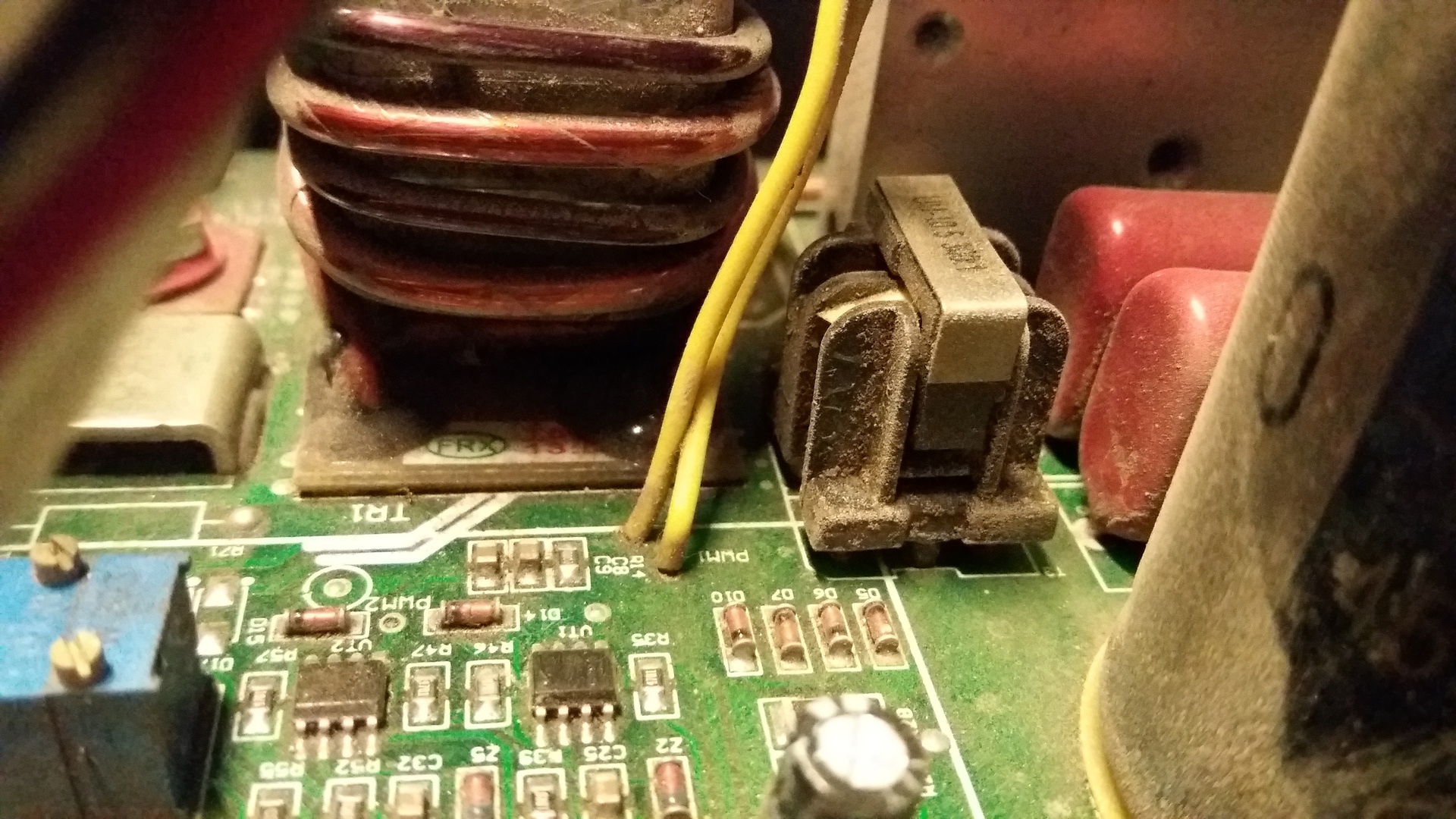

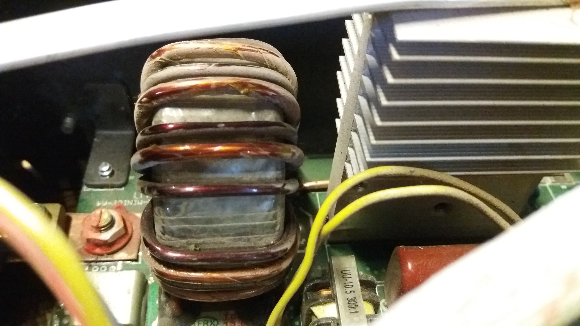

(#) foxi63 válasza tomszojer hozzászólására (») Nov 3, 2021 /
Ha az elkó csere nem oldja meg, akkor keress még egy trafót, mert a képen segédtáp, áramváltó és kimeneti fojtó látható, a főtrafóra gondoltam, amire az Igbt kapcsolgatja az áramot.(kb 6x6x6 cm)
(#) Phile80 válasza foxi63 hozzászólására (») Nov 3, 2021 /
Fokozatosan gyengült a gép, azt írta, egyértelmű kondenzátorhiba, szóba sem jöhet menetzárlat.
A gépben nincs is fojtó, amit annak néztél, az a főtrafó. Nem az én dolgom, de ha nem értesz hozzá, ne adj tanácsot, mert csak félrevezeted.
(#) foxi63 válasza Phile80 hozzászólására (») Nov 3, 2021 /
2x470µF a szúrés, az egyik kondi kiesése nem okozza az igbt zárlatát, és nem magyarázza meg a folyamatos gyengülést sem. A menetzárlat viszont igen, ami elsőnek csak 1 menetre terjed ki.
Majd a jövő megmondja mi lesz, de azt hogy értek-e hozzá, vagy nem, légyszíves NE TE döntsd el, inkább adjál értelmes segítséget, például induktivitás mérő nélkül hogyan állapítható meg egy trafó menetzárlata ... stb.
