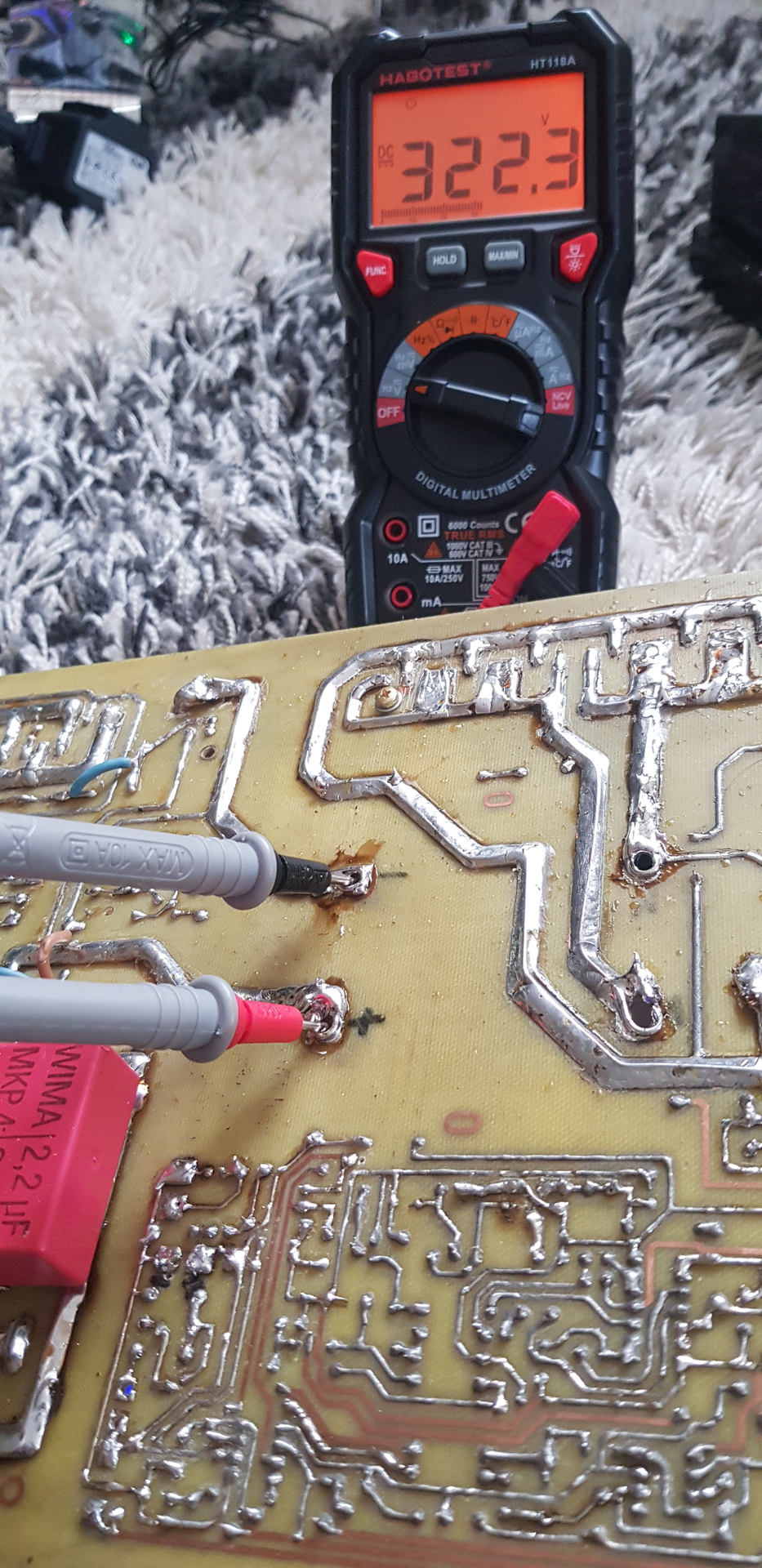

Mint a kepen jol latszik a fötrafo bemenetein meg van a 320 Volt. Viszont ha a trafo a helyen van akkor a heggesztes kimenetein csak 14 Volt jön ki. A menetszem 19/6 csak azzal nem vagyok tisztaban, hogy a kezdet a primernek a pozitiv vagy a negativ agban van. Lehet ezert nincs 45-50 Volt a kivezetesein. Kivettem a trafot igy mar egyböl nem melegszenek az IGBT-k.
A primer kezdet a + ágban van és a szekunder kezdet is a + ág kimenete a rajzon.Elvileg meg mindegy,hogy a primer kezdete melyik ágban van csak a szekundert is hozzá kell igazítani.
Igen en is igy gondoltam, viszont az aram figyelö tekercs az az alltalam utanepitett maciban a negativ agban van, lehet ezert nalam a trafo kezdete is a negativ oldalon kell hogy legyen?
A rajzon az áramfigyelő (Tr1,2) a negatív ágban míg a főtrafó kezdete a + ágban van.Az áramfigyelő is lehet elvileg a másik ágban is,de akkor a kezdet-vég megfordítandó.A rajzon a főtrafó tekercselése egyirányút feltételez,a kezdet jelölés is ez alapján van meghatározva.Elég egy bekötést elrontani s a végén már nincs az aminek kéne lenni.
Fel tettem ide ami alapjan mondom, hogy az aram figyelö a negativ agban van. Amikor a trafot tekertem akkor a pozitiv agat vettem a tekercs kezdetenek. Igy ebben a formaban a hegesztes kivezetesein 14 Volt jelent meg.
Na mar most ha megforditom es a negativ agba teszem a trafo kezdetet akkor esetleg nem csak 14 Volt lesz a hegesztes kivezetesein, ha jol ertelmezem. Normalis esetben a 19/6 menetszammal olyan 50 Volt körül kellene a kivezeteseken lenni. Boldog ujevet kivanok minden fotumozonak.

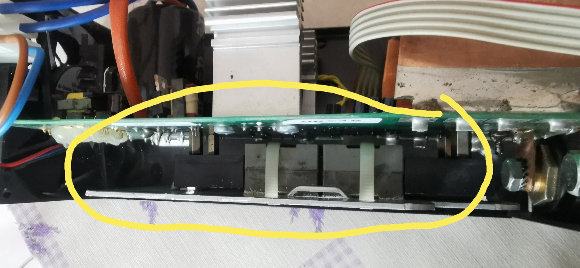

Van egy hibás DECA Mos95 inverteres hegesztőtrafóm.
A mellékelt képeken látható egység micsoda és mi a funkciója? A hozzászólás módosítva: Jan 1, 2022
Arra az alu hűtőlemezre gondolsz ? Trafókat is szokás hűteni...
A hűtőlemez felett két, különálló - ha jól nézem - ferrit vasmagon átmegy egy műanyag "lap", "test", ami ki van öntve valami fekete színű, talán műgyantával.
Ezt a műanyag testet az őt magában foglaló két vasmagon átvezetett két gyorskötöző tartja az alumínium hűtőlemezen, amit 4 távtartó tart a nyáklapon. Vezetékek nem vezetnek a nyákra.

Megforditottam a fötrafo kezdetet es attettem a negativ agba. Hat 1 kicsit jobb a helyzet, de meg mindig csak 24 Volt jelenik meg a kivezeteseken. Ez pont a fele a normalisnak. Szerintem a vezerlesben van valami ami leszabalyozza a felere az aramot, csak nem jöttem meg ra, hogy hol. Ehhez kernek segitseget. Kivettem a CD4093 IC-t a hegg kivezeteseken semmit sem lehetett merni. Az emlitett IC-t mar kicserelkem eredmeny nelkül. Hol keressem a hibat?
Kéne egy rajz,nem beültetés mert ebből nem látni hogy hol lehet a problémád.
Már sok gépet építettem de ezt a kiegészítést soha nem építettem bele,nem látom értelmét.A letapadásvédelmet is csak egybe raktam kiváncsiságból.A legelső között épített alap gépeim amiröl tudok még a mai napig is működnek pedig az egyiket intenziven használják.Szóval kösd le ezeket és csak natur inditsd a gépet.
