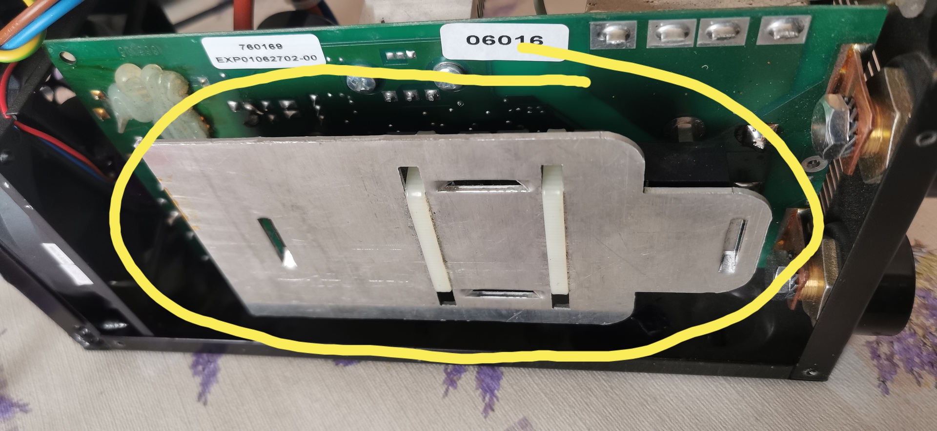

(#) rettich hozzászólása Jan 1, 2022 /
Van egy hibás DECA Mos95 inverteres hegesztőtrafóm.
A mellékelt képeken látható egység micsoda és mi a funkciója?
A hozzászólás módosítva: Jan 1, 2022
(#) uniman válasza rettich hozzászólására (») Jan 1, 2022 /
Arra az alu hűtőlemezre gondolsz ? Trafókat is szokás hűteni...
(#) rettich válasza uniman hozzászólására (») Jan 1, 2022 /
A hűtőlemez felett két, különálló - ha jól nézem - ferrit vasmagon átmegy egy műanyag "lap", "test", ami ki van öntve valami fekete színű, talán műgyantával.
Ezt a műanyag testet az őt magában foglaló két vasmagon átvezetett két gyorskötöző tartja az alumínium hűtőlemezen, amit 4 távtartó tart a nyáklapon. Vezetékek nem vezetnek a nyákra.
