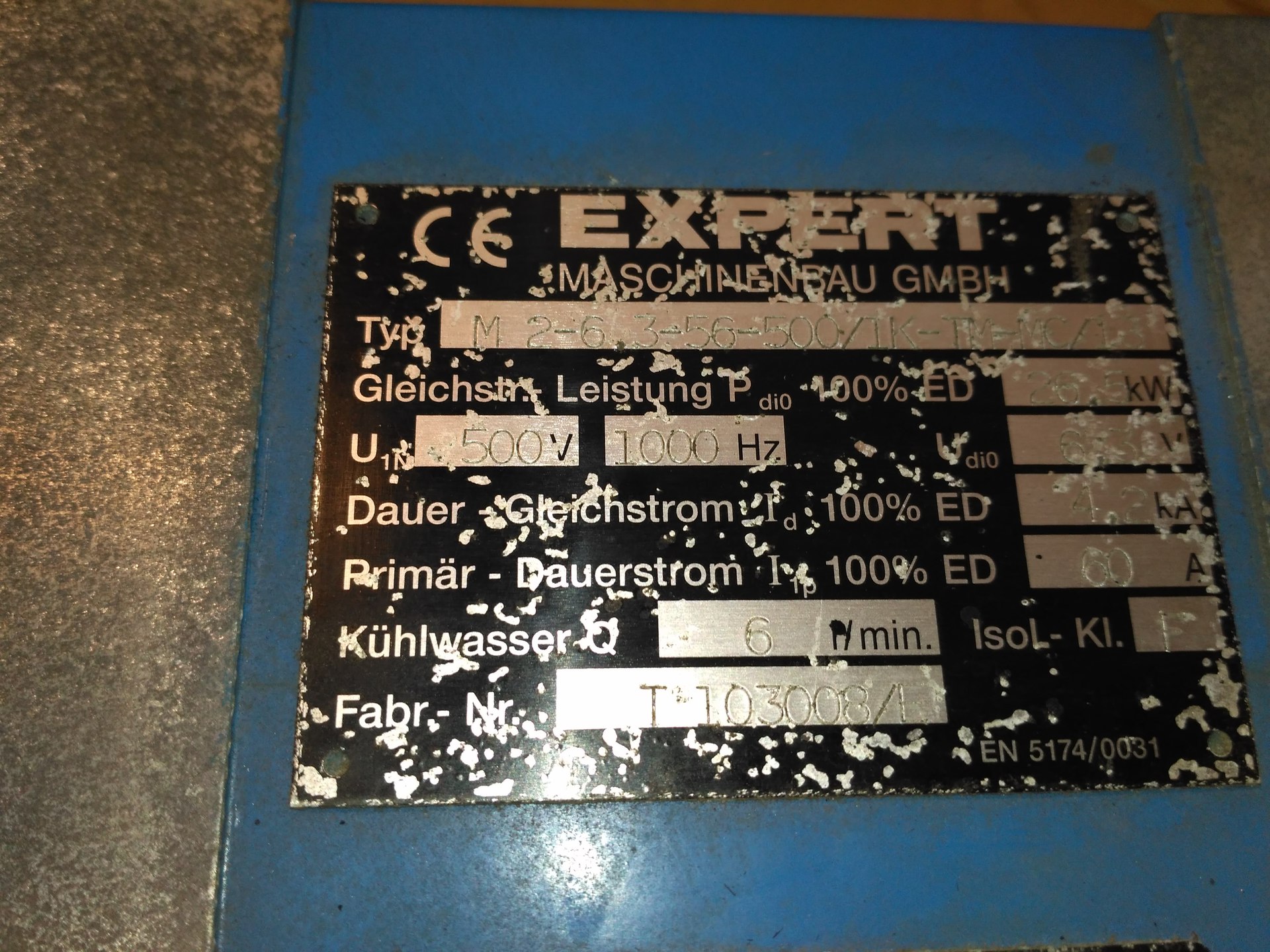

(#) hulala hozzászólása Jún 28, 2022 /

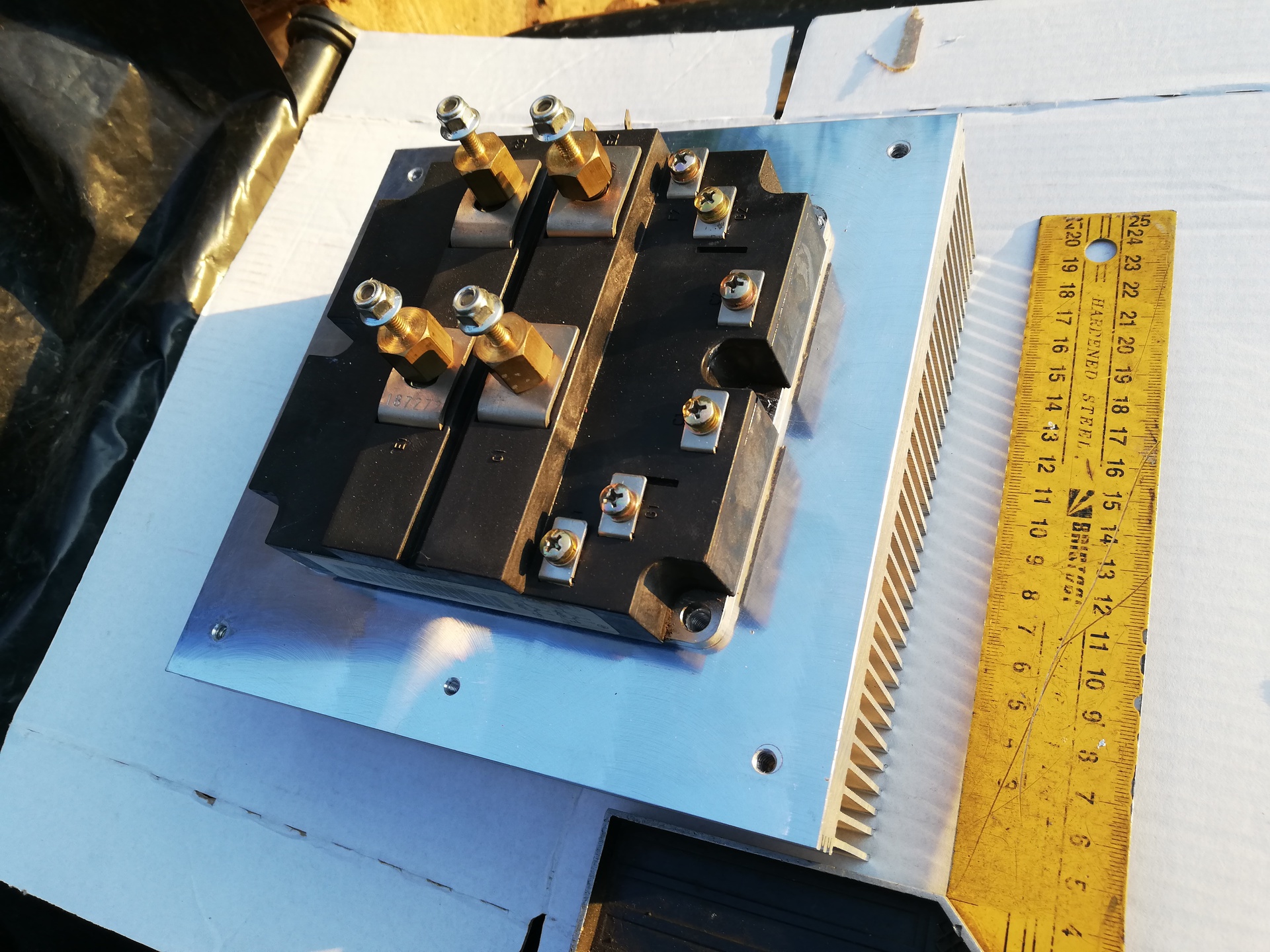

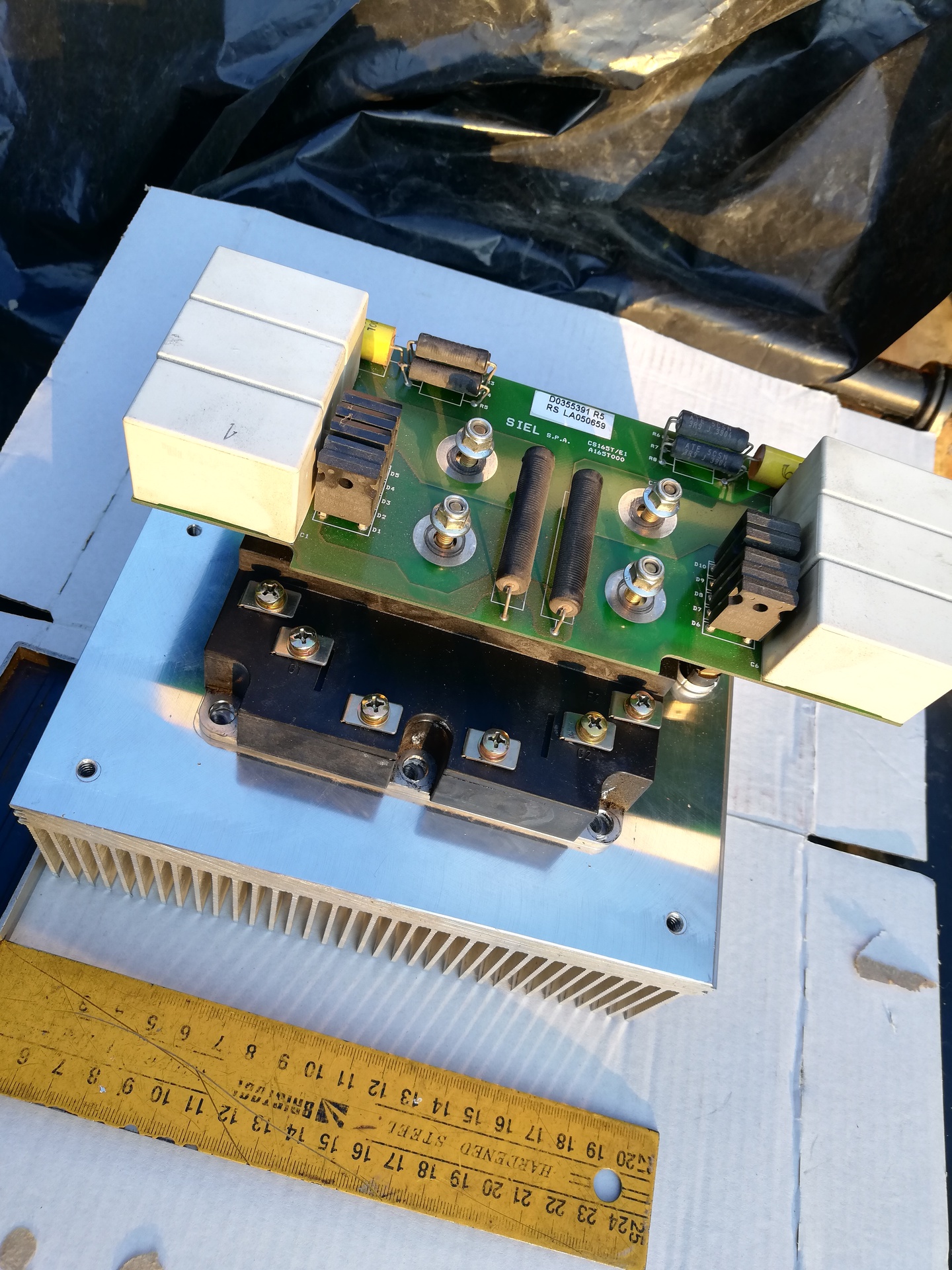

Kicsit más de ez is inverteres hegesztő. Talán unatkozom vagy csak az uborka szezon, nem is tudom de most gondolkodom, hogy valahogyan össze kellene fésülni a kezem ügyében lévő alkatrészekből egy inverteres gépet. Talán tudtok benne segíteni vagy legalábbis ötletelni, agysejteket átmozgatni jó. A célkitűzésem egy 10 kW-os hegesztő táp ami 1000 Hz-en működne. A primer oldal 48 V DC ( akkupack), a szekunder oldal 5-6,4 V AC azaz már ívhegesztő ( hivatalosan "leolvasztó hegesztő") de kinézetre erősen hajadzik a ponthegesztő gépre és az üzemidő is mivel kb. 2-2,5 sec a hegesztési idő azaz a BI 10% körüli. Persze azt sem tudom ezen esetben milyen jelgörbével kell dolgoznia a hegesztő gépnek. A kiindulásnak visszafelé gondolkodva én egy Eupec FF600R12KE3 igbt modult szántam felhasználni az inverterhez mivel ez van itthon. Első kérdésem: ennek az igbt-nek a meghajtásához jók lennének-e az utolsó fényképen látható MAX4420-as ic-k?

(#) hulala válasza mpisti hozzászólására (») Jún 28, 2022 /
Szia Pisti. Jól írtam a feszültséget , a gyári gépeken is ez van meghatározva. Este teszek majd be linket a gépről. Ez a hegesztési forma ugyan ellenállás hegesztő de megemelt feszültséggel így tulajdonképpen nem csak a áram hőhatása érvényesül hanem az érintkező felületek között ív is kialakul aminek hatására az anyag egy részét "kifújja" és ezzel biztosítja az oxidmentes varrat belsőt. Ugyan létezik olyan verzió is amikor alacsonyabb feszültséget használnak de az nem olyan tökéletes mivel a felhevült felületet nyomják össze. Van egy25 kW-os inverteres ponthegesztő tápom melynek ugyan ugyan 6 V a szekunder feszültsége gyárilag de sajnos egyenáramú és így csak tényleg ponthegesztéshez jó mert ott nincs ív így a hőhatás 50-50% a két anyag között. Ha viszont ív alakul ki akkor egyenáramnál már eltolódik a 30-70% elosztás felé a két polaritás között amit nem megfelelő. Konkrétan szalagfűrészlap hegesztőről van szó. Dolgoztam ilyen gépen és bele is néztem. A transzformátora nagyon hasonlított egy ponthegesztő gépére. Működési ideje meghaladja az 1 sec.-t. Természetesen több időzóna van benne. Van egy első kontakt felvételi áram ( előmelegítés) majd egy hegesztési ciklus ( ez a "főidő" ahol az anyag egy részétől megszabadul ill. mindig marad egy olvadt felület 1-2 sec) és a harmadik ciklus mikor megszűnik az ív és az olvadt felületet még egy kevés áram mellet mechanikusan tolja össze pneumatika pontosabban hidropneumatika. Amelyen dolgoztam az egy Temelsan gyártmányú hagyományos 50 Hz-es 400 V-os transzformátorral működött fázishasításos szabályozással. A primer oldalon ugyan voltak megcsapolások 4,8-6,3 V-ig de ez a gépen belül volt így soha nem nyúltunk hozzá azaz nem kellett állítani. Én most a nyugdíjas éveimre tervezek már, hogy ne unatkozzak. Most rakok össze egy akkupakkot amire majd napelemek is kerülnek és szigetüzem a terv. Ha meg már bohóckodom akkor jó lenne másra is kihasználni. Jelenleg 20 darab 90 Ah aksi kerül behelyezésre (lásd a fényképet)azaz 5x4 darab így 48 V-os a rendszer . A teljesítménye szerintem már elbírna pár hegesztési ciklust naponta. A többit majd este.

Ez egy tompahegesztő gép. Ilyen-ha nem is ennyire korszerű- szinte minden fűrész élezéssel és gyártással foglalkozó vállalkozásnál van. Az,amit te ívnek vélsz, valójába a nagy áram hatására szétfröccsenő fém. Azért hogy a tompahegesztés hibátlan legyen, a hegesztés közben a két pofa tolja egymás felé a két lemezcsíkot. A művelet végeztével pedig következik a "megeresztés"ami a hegesztéskor keletkezett dudor feszültségmentesítését szolgálja. Ezt követően pedig egy erre a célra gyártott csiszológépen a dudort a pontosan a lemezcsík vastagságára munkálják. Egyébként amit a videón látni lehet, az elég pocsék minőségű hegesztés. Egy szalagfűrész élezéssel és gyártással foglalkozó ismerősöm egy régi masinával ennél sokkalta szebb és egyenletesebb küllemű munkát csinál,leköszörülés után a köszörűnyom alig ér túl a varrat két oldalán.No de nem is ez a lényeg. Az az 1000Hz-es masina szerintem a mérete okán lett 1000Hz-es, mert 50Hz-el ugyanúgy lehet hegeszteni, csak hát a gép sokkal nehezebb lesz. Akkuról nem lesz egyszerű ezt a teljesítményt előállítani, szerintem jópár elkóval meg kell patkolni az akkut,hogy elégséges áram legyen a hegesztés kezdeti szakaszában.

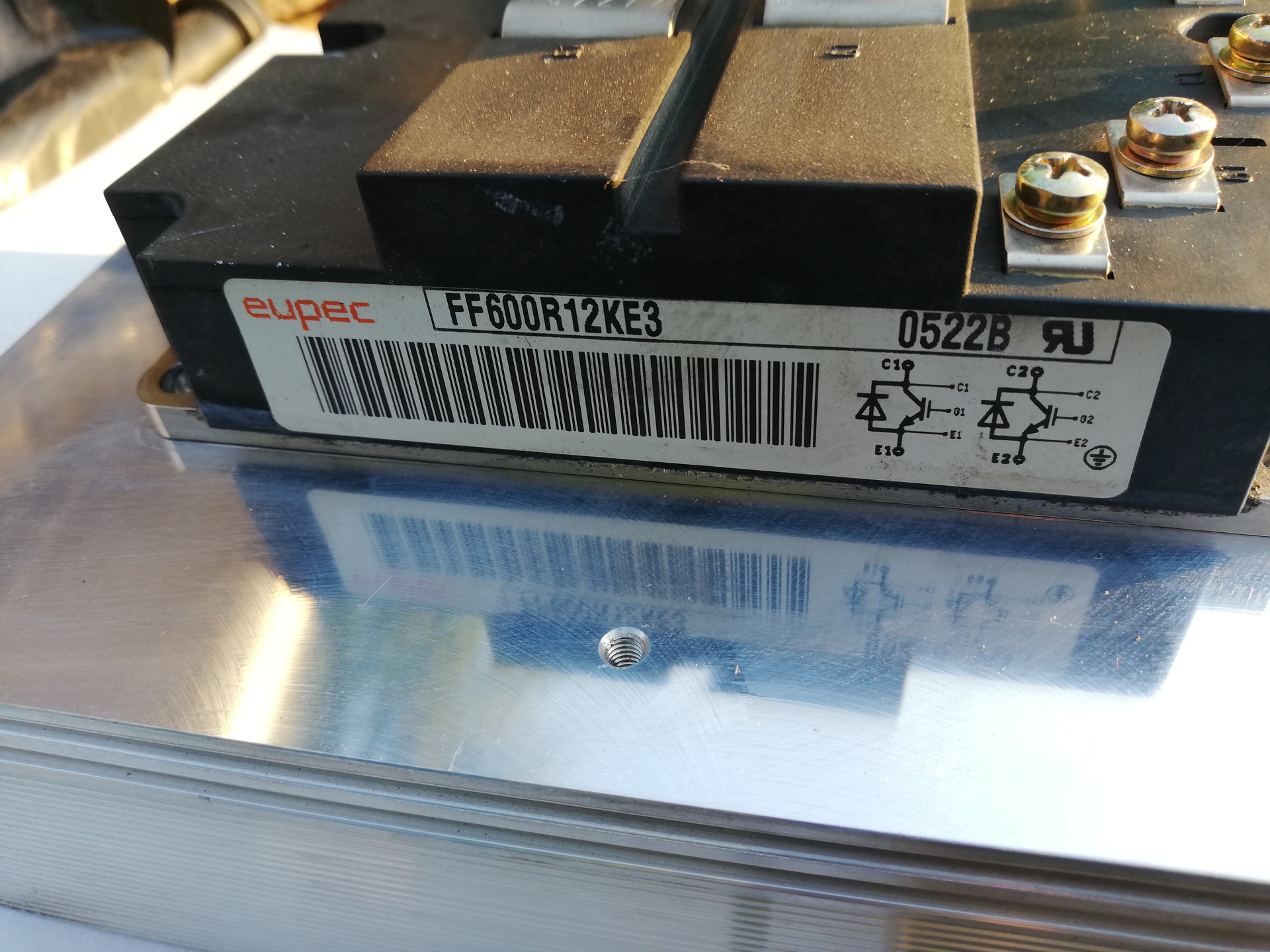

De teljesen eltértünk a témától ugyanis a kérdésem az lett volna, hogy az említett modult meg lehet-e hajtani a MAX4420-as ic-vel mivel elég kevés infó van róla a neten de ami van ott 6A-et is emlegetnek.

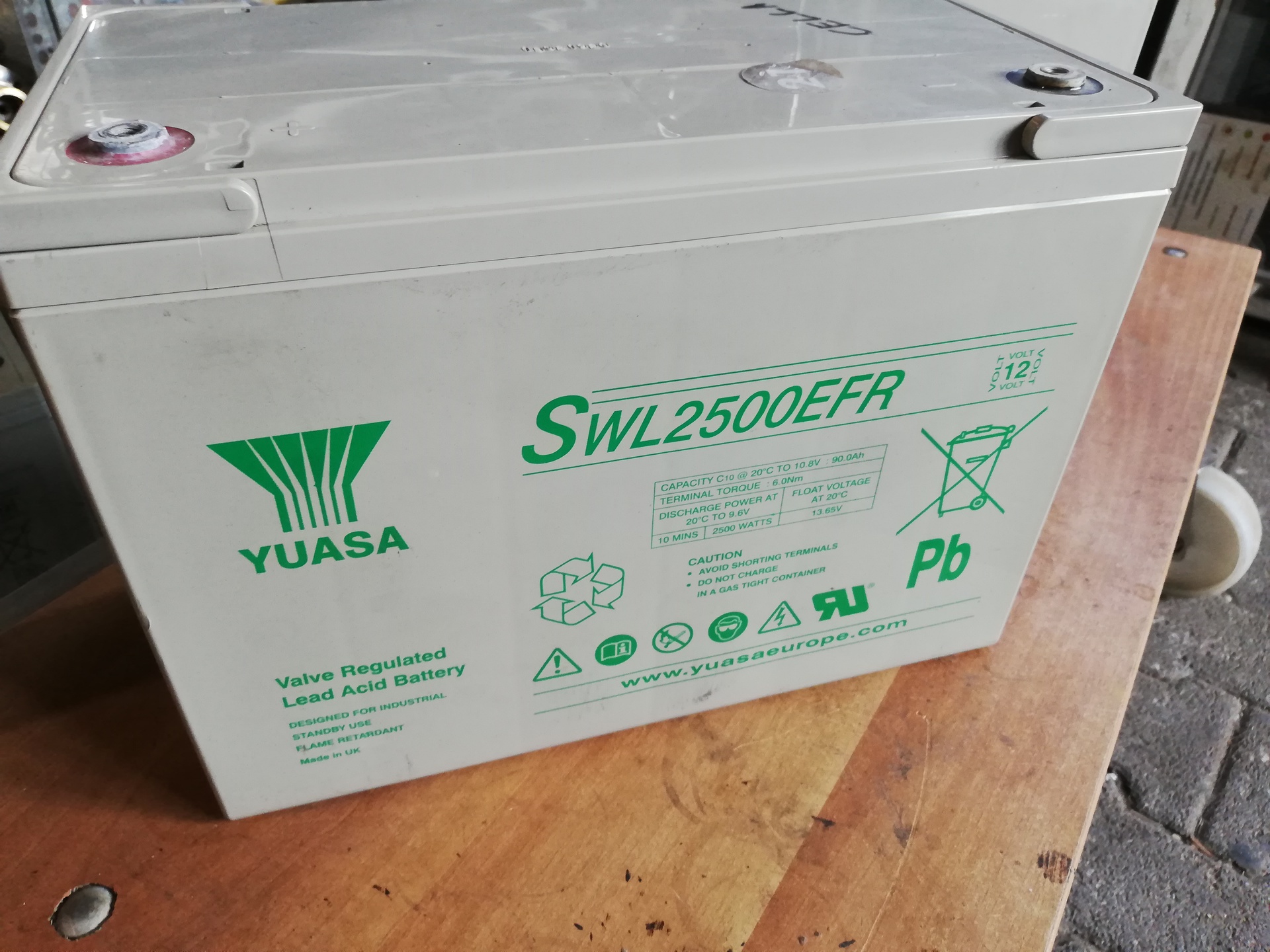

(#) hulala válasza hulala hozzászólására (») Jún 28, 2022 /
Akksi... ebből az akksiból 33 darab elvitt egy 160 kVA-es szünetmentes tápot amelyre egy gépsor volt kötve és nem 2 sec ideig. Gondolom akkor nálam sem lesz nagy probléma a teljesítményükkel.

A MAX 4420-ra vonatkozó kérdésre a válasz: nem elég az IC teljesítménye. 600A-es IGBT
meghajtásához eléggé komoly meghajtó kell. Itt van egy ajánlás 450A IGBT-hez:https://www.ti.com/lit/ug/tiduc70a/tiduc70a.pdf?ts=1656484147156&ref_url=https%253A%252F%252Fwww.google.com%252F A neten elég sok megoldás fellelhető.

(#) hulala válasza mpisti hozzászólására (») Júl 3, 2022 /
Köszönöm a választ. Ezen az úton indulok el akkor. Ugyan meg van az eredeti meghajtó elektronikája is az igbt modulnak de túl bonyolult így részemről használhatatlan.
(#) mpisti válasza hulala hozzászólására (») Júl 3, 2022 /
Valószínűleg azért bonyolult, mert a meghajtó fokozaton kívül más is lehet azon a kártyán. Persze vannak egészen komoly meghajtók is, ha a kapcsolóeszköz üzeme ki van hegyezve akár áramra, akár frekvenciára.A te esetedben az 1000 Hz nem nagy kihívás a félvezetőnek, de a meghajtáshoz 15-20A-es vagy nagyobb meghajtó szükséges lesz. A legjobb lenne számodra egy gyári gépkönyv egy ilyen gépről.

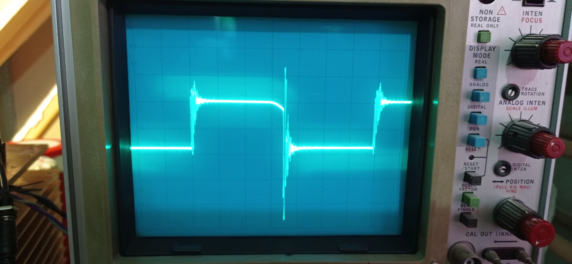

(#) boap válasza bistvan196700 hozzászólására (») Júl 31, 2022 /
Szia !
Újra visszamentem a 60V-os tesztre.
A dupla szekunder tekercsen mértem AC 18V-ot(2 x 9V ), Ha diódák is felkerültek a kimeneten 28V DC mérek, terhelésre 7V-ra esik le. A képen diódák nélkül, van egy negatív túllövése, szerintem az IGBT-k nem jók, kicserélem őket.
