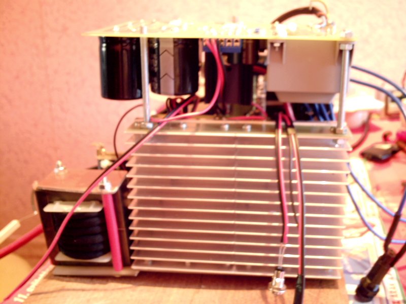

Egy kicsit eltüntem, de ma volt időm és elinditottam a hegesztőmet, (végre) Nagyon óvatosan ahogy "erdgab " is mondta két 16A biszi van a gépemben és az egyik helyére beraktam egy 100W égőt, hogy kipróbáljam hogy nincs semmi érintezés vagy zárlat , de ugy tűnik hogy nincs, mert a 100w-os égő ép, hogy csak nagyon picit ég, gondolom akkor jó lehet!!! Semmi nem melegszik így. Azért irtam hogy ezek után, már mehet égő nélkül? Érdekelnek a hozzászólások! Mivel, hogy ez az első gépem igy nagyon óvatos vagyok.
Más választásod nincs,mehet égő nélkül direktben,ha biztos vagy abban,hogy nincs hiba.Egyszer úgyis el kell indítani.
Igen, csak mivel bontott anyag ki kell lágyítanom és akkor a szigetelésének annyi lesz. (lakk plusz valami pamut szigetelés van rajt).
Más. Tegnap a GLS hozta a Tali BT-től a magokat, de én már elmentem dolgozni. Ma ismét hozzák. Igyekszem még itthon lenni, vagy majd a család átveszi. De akkor a ma délutáni kísérleteknek lőttek.Más2. Szintén tegnap csak rossz AT-s tápot találtam hirtelen. Abban meg nem volt gyűrűmag. Ma meg kell interjúvolnom az infósokat valami rossz ATX-es táp ügyében. Van amúgy egy 21*12*7-es gyűrűmagom, de teljesen sárga és egy Al=50 felirat van csak rajt. Nem hiszem, hogy ez jó lenne.
Adtam neki egy ki áramot, kb olyan egy 2 prcig ment ennyi idő alatt nem történt semmi, nem melegedett
a kimeneti feszültség 48V a hangja " ssssssss" halk

Visszatérve a témához:Hát, az a kimeneti fesz. valahogy kevésnek tűnik. Nem tudom Ergab gépén mennyi lehet, de szerintem a 60-65V jobb lenne. Ezzel a gyújtófeszültséggel csak rutilos elektródával tudsz hegeszteni a többihez kevés.
Itt van egy fotó a erdgab gépéről.
Nem a! Az a kimeneti fesz 45 Volt elég! nekem is ennyi és hegesztek vele bázikus pálcával is! Nem is akár hogyan! Ha kell megmutatom!
Ha 20 menet primért teszel és 6 menet szekut, akkor neked is ennyi lesz! Persze kevesebb primérrel nő a kimeneti fesz. ! Csak én nem látom sok értelmét, hiszen így is szépen gyújtja az elektródát az ív fesz. meg 20-25V terheléstől függően!
Bocs, de szerintem akkor meg kellene próbálni bázikussal is a gépet Ergab-nak is. A rutilos pálcához tuti hogy elég, de hegesztőket oktató barátaim szerint a bázikusnak minimum 65V, a cell-nek meg minimum 70V kell a biztos ívtartáshoz és begyújtáshoz. ( a 65V és 70V nem ívfeszültség!) A kis Froniusok elején van egy átkapcsoló, ha cellulóz bevonatú elektródával akar valaki hegeszteni, akkor oda kell kapcsolni. Ez megemeli a kimenő feszültséget, és változtat valamit az Ívkarakterisztikán.
Egyébként szerintem csak 1 plusz menet a szekunderen, megoldja az általam vázolt kérdést. |
