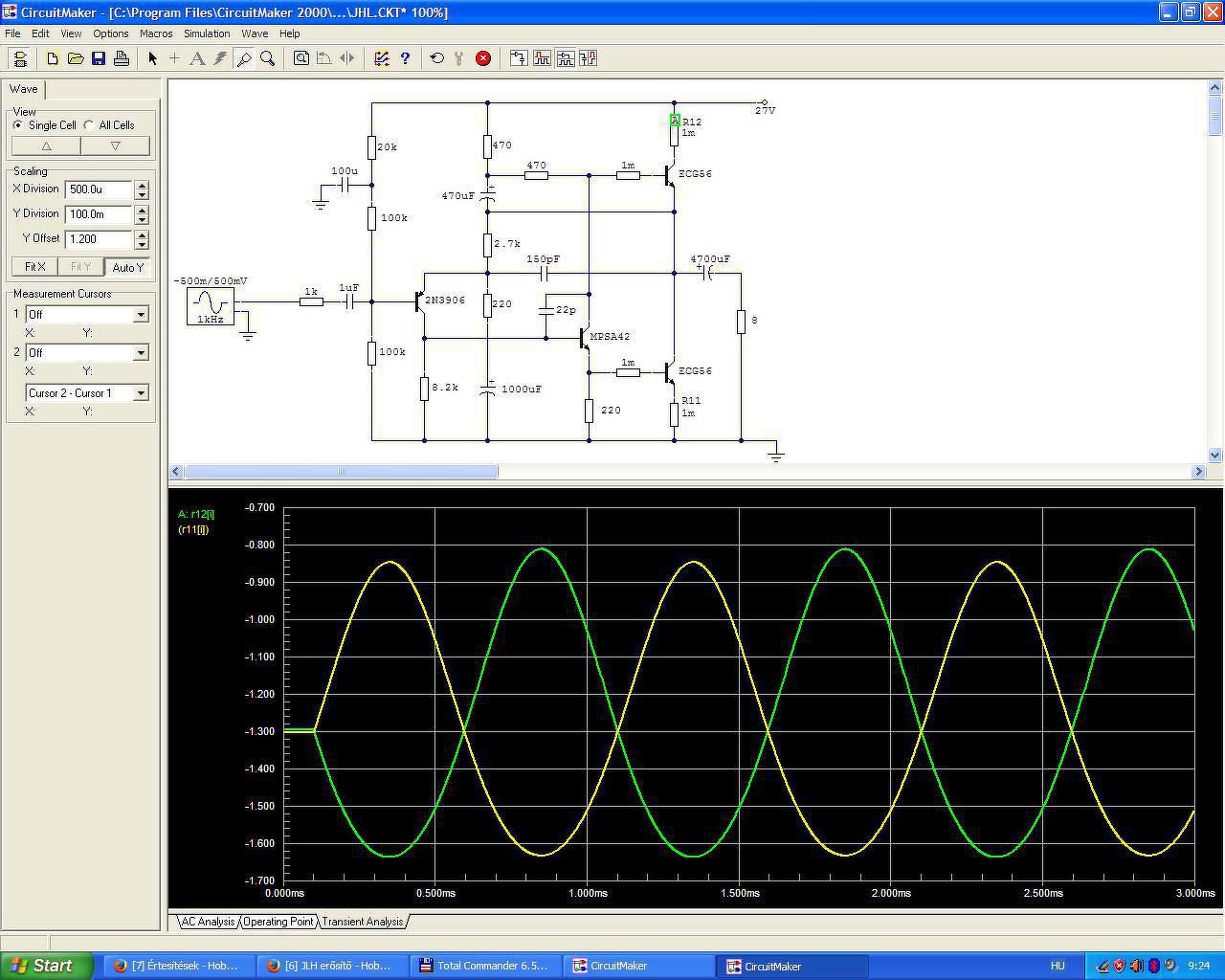

2. Az viszont szakmai érv, hogy a Te általad feltett JLH push pull szimulátoros képen szemmel láthatóan(!) nem szimmetrikus a mért érték

(#) Karesz 50 válasza tunerman hozzászólására (») Nov 12, 2020 /
Kedves tunerman!
„Azért az nagy vidámság, amikor a magyar diyerek megdöntik John Linsley Hood a saját erősítőjének a működéséről mondott állítását”
1. A személyeskedést úgy érzem nem én kezdtem... de szerintem felejtsük el.
2. Valóban nem szimmetrikus a végtranzisztorok árama, sőt nagyobb kivezérlésnél még durvább ez a páros harmonikus jellegű áramtorzítás. Ettől még ellenütemben működnek a végtranzisztorok, tehát "push-pull"-ban. Véleményem szerint akkor lenne SE ha valamelyik végtranzisztor árama állandó maradna.
Ezt az áramtorzítást valószínűleg a nagyjelű erősítő és végtranzisztorok egymásra hatásában kell keresni. Az okára nem tudtam rájönni, csak tippelgetni tudok, de azt meg minek. Semmit nem változik a kép sem nyílthurkúan, sem a vcs. tényező függvényében
Mindenféle variációban kipróbáltam szimulátorban a JLH-t. A legkisebb torzítású és legjobb tranziens viselkedésű változatnak azt találtam amikor a bemeneti- és a VAS fokozat BJT-k, a teljesítmény tranzisztorok pedig MOSFET-ek. Ennél érdekes módon "megfordul" ez a torzítás és a nagyobb áramok irányban vezérlődik ki jobban. (A nyugalmi áramhoz képest +867mA/-789mA.)
A két szélsőséges beállítás, amikor a felső, ill. az alsó FET veszi át az áram jelentős részét.
Magánvéleményem, hogy ennek nem sok értelme van, csak a hatásfok csökken, a torzítás nő és még többet kell elfűteni feleslegesen.
Ha végtranzisztorok BJT-k, nem reagálnak az ellenállások arányaira... mindig PP-ben maradnak.

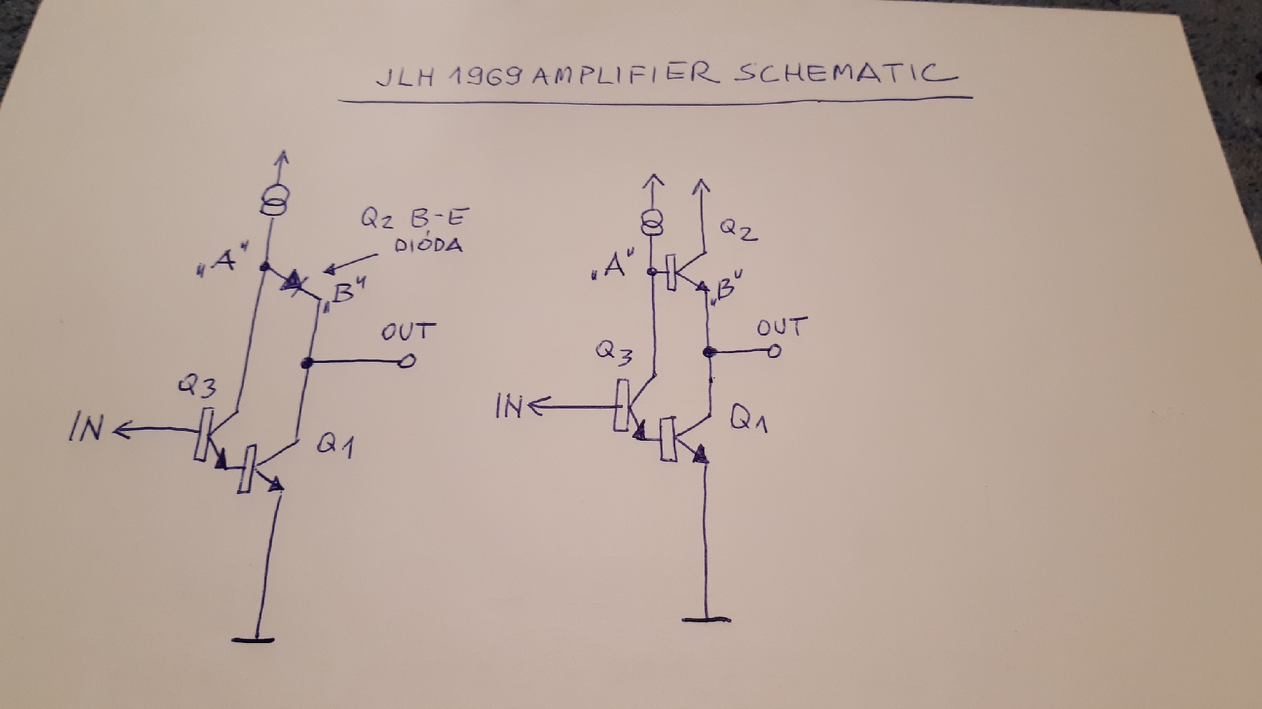

(#) tunerman hozzászólása Nov 12, 2020 /
Mondjuk az eredeti JLH 1969 kapcsolásról betehetnél egy részletes, rajzal alátámasztott magyarázatot, hogy John Linsley Hood hol téved a darlington hajtotta aktív munkaellenállás kijelentésével.
Mert addig azzal, hogy sokan sokat ismételgetik a "PP erősítő" kijelentést - az még nem lesz műszaki érvelés.
Te most mintha kevernéd a két dolgot egymással. Hol írtam én olyat, hogy a feszültség utánhúzás (boostrtap)nem virtuális áramgenerátor? Ellenben azt már leírtam itt valahol, hogy az. Tehát nem világos mit kérsz most tőlem ennek kapcsán.
De ennek semmi köze nincs ahhoz, hogy az eredeti JLH kimeneti fokozata ellenütemű, még akkor sem, ha ezt JHL elsőre kicsit "benézte". Ő is ember, még akkor is ha J.L. Hood a neve.
Módosítok: nyilván annyiban van köze a "virtuális"-, vagy valóságos áramgenerátornak az ellenütemű működéshez, hogy nélküle nem lenne ellenütemű. De már ezt is leírtam.

(#) Karesz 50 válasza tunerman hozzászólására (») Nov 12, 2020 / 1
Leegyszerűsítem a kapcsolást amennyire csak lehet. Nyílthurokban erősít, tehát NFB. A két végtranzisztor terhelését külön választom. Az ideális opamp - mint integrátor (DC szervó) - behúzza féltápra Q1 kollektor feszültségét. A végtranzisztorokat árammal vezérlem.
Q1 bázisárama 2.34 mA-re áll be. Ha az áramgenerátor áramát ennek kétszeresére veszem, akkor - mint látható - Q2 kimeneti feszültsége is féltápra áll be.
Q1 földelt emitteres kapcsolású, Q2 emitterkövető a kimeneti terhelés felől nézve.
Q3 a nagyjelű erősítő. Az alsó végtranzisztort, mint emitterkövető vezérli, a felsőt földelt emitteres fokozatként.
Ha Q3 bázisára pozitív vezérlőjelet adunk, Q1 bázisárama nő, Q2 bázisárama pedig ezzel az árammal csökken. Azt gondolom kijelenthetjük, hogy Q3 ellenütemben vezérli a végtranzisztorokat.
A terhelés felől nézve Q1 kimeneti impedanciája magas mivel földelt emitteres kapcsolású, Q2 kimeneti impedanciája szintén magas, mivel áramgenerátoros meghajtású.
Aztán, ha akarom mondhatom azt is, hogy Q1 és Q3 Darlington... de azt már semmiképpen nem, hogy ez megoldás alacsony kimeneti impedanciát biztosít.
(#) tunerman válasza Karesz 50 hozzászólására (») Nov 12, 2020 /
Szakmai elemzés:
1. Nincs megcáfolva, hogy a Q3 és a Q1 darlington
2. A Q2 továbbra is aktív áramgenerátor
3. John Linsley Hood saját 1969-es erősítőjéről tett kijelentése tehát marad
A kapcsolás lelke a Q3 tranzisztor, amely 3 feladatot lát el
1. Mint driver erősítő fokozat dolgozik
2. Fázist fordít a két végtranzisztornak
3. Mint DC szabályzó elem mindig úgy osztja el az R1+R2 ellenállásokról érkező áramot, hogy a kimeneti potenciál fél tápfeszültségen legyen. Ez a szabályzó szerep biztosítja, hogy a melegedő végtranzisztorok árama mindig annyi legyen, hogy a DC egyensúlyi helyzet fennmaradjon
4. Az R1+R2 ellenállások értéke állítja be a munkaponti áramát a végtranzisztoroknak, azok esetleges megfutását, a növekvő bázisáramát megakadályozza a rajtuk eső nagyobb feszültség.
Ezek a működés alapvető elvei, a váltakozó áramú műkődése a JLH 1969 -nek nem szimmetrikus, ami teljes mértékben megfelel a tervezője megállapításának:
"my 10W Class-A circuit did not use a push-pull pair of output devices"
TJ.
