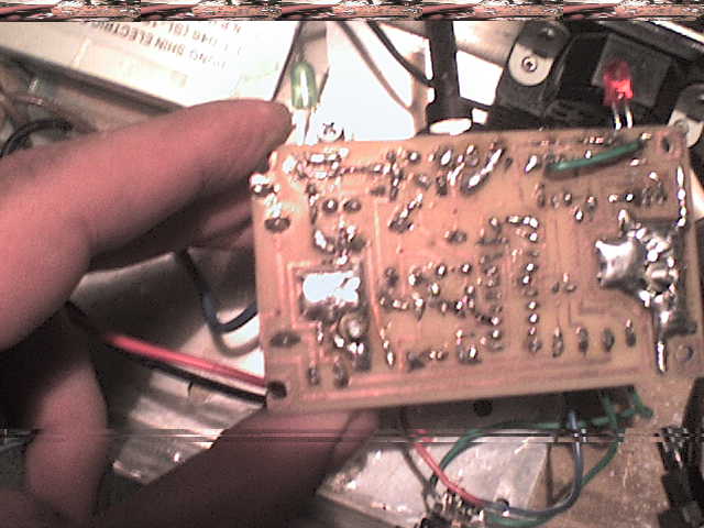

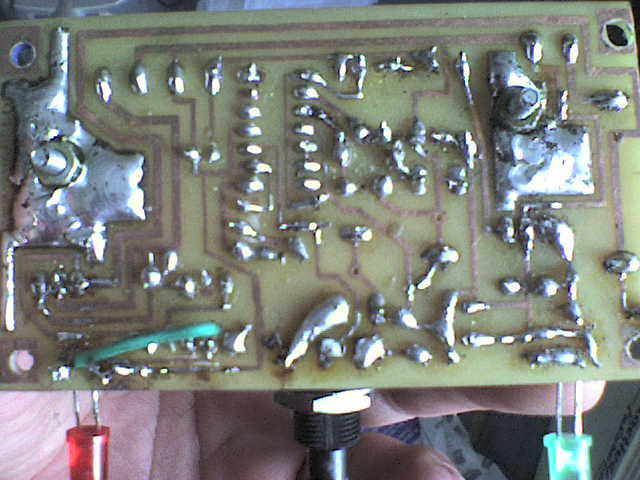

Helló mindenkinek! Megépítettem vzoole cikke alapján a forrasztóállomást!Kezdő vagyok ez az első "komolyabb" munkám!Első élesztésnél azt csinálta, hogy a potméter állásától függetlenül 23 voltot adott le a pákának!A piros led folyamatosan égett! Találtam egy szakadást a panelon, kijavítottam utána hibátlanul működött.Kb. 10 percet ment aztán kikapcsoltam! Elkészítettem a dobozolást! Gondotam
mielött becsavarozom a panelt még 1X letesztelem!Ugyanazt csinálta mind a legelső alkalomkor, de most nem találtam se rövidzárat se szakadást tudom ,hogy így látatlanba nehéz orvosolni a problémát.De ha valakinek van ötlete , hogy mi lehet a baj vagy elmondja nekem ,hogy tudom kimérni a hibás alkatrészt vagy a problémát az kérem segítsen!Előre is köszönöm! üdv.Istuuu
jó lenne ha tudnál küldeni fotót aljáról
Sajnos csak telefonos képet tudtam csinálni!de elküldöm hátha! van egy hidalás a pirs lednél mert lejött a fólia...
amúgy a MOc nál a bal felső sarokban a pötty az első lábat jelzi gondolom..és ennek kell a poti felé néznie...remélem
Bal felső?? Az tutira nem nyert... Nézd meg az adatlapját!
hát pedig az első láb van megjalőlve pontal és az a bal felső...
Jah hát igen ebből a szemszögből már nekem is egyértelműen bal alsó
köszi! amúgy nincs valami ötleted ,hogy miért csinálja az állomásom amit az elöbbiekben leírtam...vagy hogy melyik alkatrész lehet a hibás?amúgy a MOc jól van benne most ellenőriztem
Nem hinném, hogy rögtön hibás alkatrészt kellene cserélgetni. A cikk jól van megírva és ha van multimétered, az élesztés sem lehet nagy gond. Nézd át újra a paneled és ne idegeskedj! Próbáld meg logikusan végiggondolni az áramkör működését. Először "hidegen" (tápfesz nélkül) mérd át a panelodat. Majd ha ez nem vezett eredményre akkor a bemenettől kezdődően szépen lépésről-lépésre mérj feszültségeket tápfesz alatt is. Gyanítom, hogy valahol szakadásod vagy hidegforrasztásod van. Nekem pl. letörött tőben a DIN csati lába és mivel zsugorcső volt rajta, nem vettem észre elsőre.

azt írtad: "Első élesztésnél azt csinálta, hogy a potméter állásától függetlenül 23 voltot adott le a pákának" Ez így jól működik... vagy az a gond hogy nem kapcsol le a fűtés miután elérte a kívánt hőfokot?
így van nem kapcsol le! túl fűt..két hátom perc után vörösen izzik a páka akárhol áll a potméter!
A hidegforrasztás az a jelenség amikor az ón nem fut szét a forrasztandó felületen (mert pl. oxidos, zsíros...) és a kontaktus bizonytalan. Megnő az átmeneti ellenállása ahelyett, hogy jó vezetést biztosítana. Szemrevételezéskor egy gyögyre (pacára) hasonlít. A helyes forrasztás amikor az ón elfolyik és körülöleli a kivezetést is meg a fólián is elfolyik.
miután ellenőrizted a kontaktokat és átforrasztottad...
haladjunk visszafelé... LED világít tehát IC-től kap feszültséget 1-es lábon akkor van feszültség kimenet ha 2-es láb feszültsége kissebb mint a 3-as lábé. Ahogy melegszik a páka, egyre több feszültséget termel, ami eléri a potméter által beálított feszültséget, és az 1-es lábról leveszi a feszültséget. Le kéne mérni mennyi fesz van a 2-es és 3-as lábon működés közbe. 3-as láb feszültsége változik a potméter állásának függvényében (ha jól működik). 2-es láb feszültsége változik a páka hőmérsékletének függvényében (ha minden ok). A hiba az lehet hogy a 3-as lábon túl megas a feszültség és nem tud akkorát termelni a páke (persze erősítés után) Vagy 2-es lábon nem jelenik meg a páka által termelt és erősített feszültség. Véletlenül hőelem nincs fordítva bekötve?
