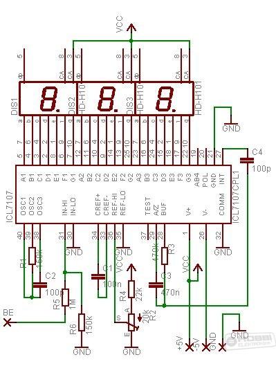

Sziasztok még egy kérdés felmerült ezekkel a adatokkal rendelkező kijelző jó lesz?
SA08-11SRWA
7 Szegmenses kijelző 20mm K.A.sz.piros RoHS
Fényerő (mcd): 660nm 24mcd
Méretek: 20x27.7x8.5
Gyártó:: -KBR
Típus: Közös anód
(#) kopaszs hozzászólása Ápr 30, 2010 /
Jaj még egy dolog az R12 50k poti milyen legyen melyik a jobb lin vagy a long poti a jobb?
(#) kopaszs hozzászólása Máj 3, 2010 /
Sziasztok ma megvettem az utolsó alkatrészeket amik kelletek még csak sajnos nem mindenbe tudtam ugyan azt venni ami kellet volna a kijelző ic fajtája amit venni tudtam ICL7106CPLz a kijelző meg sc52-11srwa szerintetek jó lesz?

Akkor ezek szerint semmi féleképpen nem jó?Mondjuk ez nem probléma mert kicseréltetem vagy megtartom.De legalább a kijelző jó lesz?Közös katódós.

Sziasztok az ic probléma megoldódott pénteken meglesz a jó ic de viszont a kijelzőm se jó?Ezt sem tudom használni?
(#) (Felhasználó 4577) válasza kopaszs hozzászólására (») Máj 4, 2010 /
Most írták le, hogy figyelj oda jobban. Ha tudod gondolkozol, ha nem tudod beírod a keresőbe, hogy a katód meg az anód mi. Egyszer közös katódosat írsz, máskor pedig közös anódosat...
Eldönthetnéd, hogy milyen van. Megfogod szépen a kijelződet és beírod a Google-be a típusát, keresel adatlapot és megnézed. Majd megnézed a kapcsolási rajzot, hogy a kijelzők közös pontja negatívra vagy pozitívra megy, végül elgondolkozol, hogy akkor most jó vagy nem jó.

Először amit írtam (SA08-11SRWA)akkor még úgy gondoltam hogy csak rendelni tudok mert sajnos mi felénk csak egy bolt van ahol elektronikai cuccokat lehet venni de így is sokszor rendelem az alkatrészeket mert kevés a raktár készletük.De viszont volt olyan alkatrész amit tudtam hogy lehet náluk kapni és ezért elmentem és gondoltam ha már ott vagyok megkérdezem hogy van-e nekik 7szegmensü kijelzőjük és akkor mondta hogy van de csak ez az egy fajta van nekik(SC52-11SRWA) ez ért gondoltam hozok ebből mert ugye a leírásban nem volt hogy közös anodos vagy katodos kell.Nem vagyok profi egyértelműen de hülye sem hogy nem tudjam mi az a anod meg a katod és ami olyan alkatrész mind megszoktam nézni az adatlapját (ic,tranzi,optriak,stb....).De még mindig nem igazán tudom hogy közös anod vagy katodós kell azt tudom hogy amit vettem közös katodos.

Őszintén?Megnéztem de még nem foglalkoztam kijelzős cuccokkal ez még nekem ujj de ha megmondod nekem hogy ezt miből lehet tudni akkor ennyivel is többet fogok tudni meg hogy ehez milyen kell.Meg még azt is nagyon megköszönöm hogy ha esetleg nekem nem olyan van amilyen kell akkor esetleg átlehet-e variálni hogy az előbbiekben leírt katódós is jó legyen.Segítségedet előre is köszönöm.
Az anód a pozitív, a katód a negatív. Itt a közös pontok a Vcc-re vannak felhúzva, tehát közös anódos kell.

Köszi sejtettem hogy nem lesz jó és ez akkor nem lehet átvariálni?
Vegyél olyat, ami belevaló.
Egy trabantra nem teszel audi ajtót, mert nem fog becsukódni.
