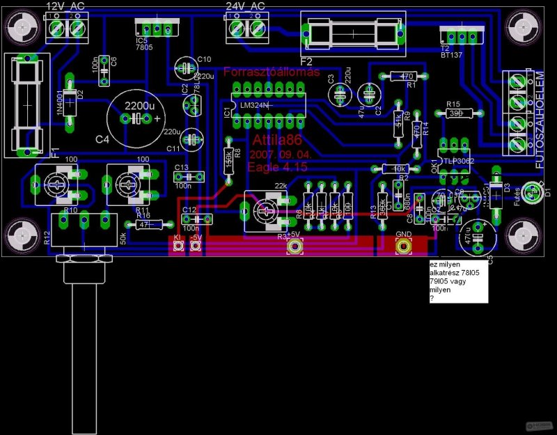

(#) kopaszs hozzászólása Ápr 28, 2010 /
Sziasztok egy kis segítség kellene alkatrésszel ott van a képen hogy melyikről van és hogy miről van sző de ha esetleg erről a kapcsolásról csinált valaki alkatrész listát a az is jöhet .Előre is köszönöm a segítséget.
(#) Attila86 válasza kopaszs hozzászólására (») Ápr 28, 2010 /
(#) felho24 válasza kopaszs hozzászólására (») Ápr 28, 2010 /
