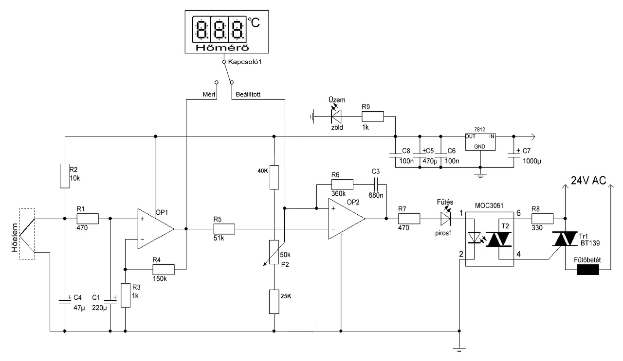

Segítséget szeretnék kérni,teljesen amatőr létemre szeretném megcsinálni ezt a forrasztóállomást A kapcsolási rajzon sehol sem találtam a 120 ohmos ellenállás helyét, viszont 470 ohmost 4db-ot találtam annak ellenére hogy az alkatrészlistán csak 3db-ot ír. Mivel totál amatőr vagyok nem tudom hogy a kapcsolási rajz lett elírva,vagy az alkatrészlista. Ha esetleg valaki hozzáértő átnézné és segítene, azt megköszönném. Még valami, ha valakinek van egy hozzáillő trafója eladó sorban, vevő lennék rá.

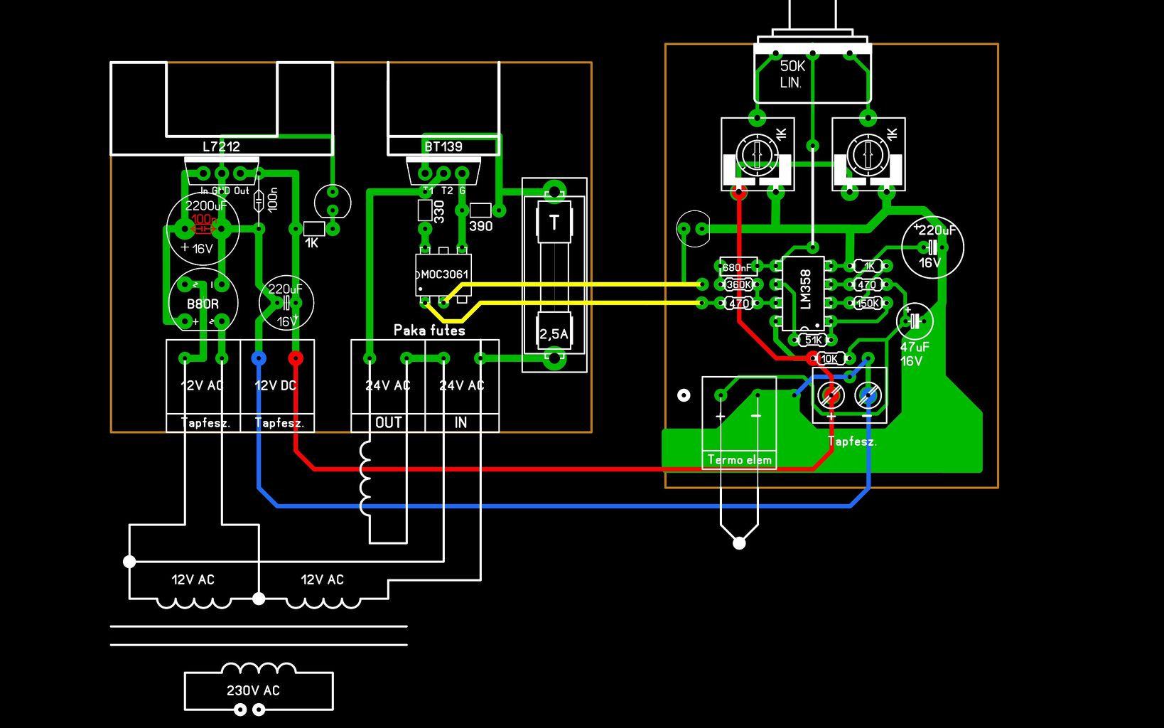

Segítségre lenne szükségem. Az huzalozási rajz alapján elkészítettem a forrasztó állomást, de sajna nem működik. A kapcsolási rajz ami alapján építettem a csatoltól annyiban tér el, hogy a led az opto OV-os ágában van, és nem a műveleti erősítő 2. kimenete és az opto 1. bemenete között van, valamint a trimmerek nálam 1k-sak, a főpoti 50k nekem is. Az opa kimenetein mérek feszt. Amit nam értek, hogy a 24V-os csatlakozó két szélső pólusa között is, ami olyan mintha a triak átvezetne. Az outon az a magányosa tekercs a forrasztó páka fűtű betétje lenne, de gondolom ez kikövetkeztethető. A hozzászólás módosítva: Júl 13, 2013
Készíts kérlek egy rendes kapcsolási rajzot arról a nyáktervről, amit felraktál! Amit az előbb linkeltél, azt lehet etalonként nézni? Ha igen, akkor a 2db 1K-s potit nem értem. Kapcsolási rajz szerint azok csak sima ellenállások a "főpoti" alatt, felett. De ha szeretted volna az alsó, és felső határértéket beállítani velük, akkor vagy 50-100k-s potit kellett volna beraknod, sima állítható ellenállás módjára, vagy pedig a főpotit kellett volna arányaiban kisebb értékűre venned, hogy a feszültség osztása megfelelő legyen. Jól látom, hogy mindkét 1k-s poti egyik lába pozitívon van? Tényleg rakj fel egy kapcs. rajzot, ami konzisztens a nyák tervvel! A BT139 lábánál a vezető sávok túl közel vannak egymáshoz.

[sub][/sub]Rerndben van, töltök fel rendes kapcsolási rajzot!
Bocsánat, elnéztem a rajzot feltöltéskor! Annyira se seri, se száma az átdolgozásoknak... Az alap kapcsolás a Vzolee féle megoldás, de ezzel az osztó megoldással, ahol a trimmerek 1k-sak, a főpoti 50k. A hozzászólás módosítva: Júl 13, 2013
Miért nem építsz egy bevált, működő változatot, amihez van rajz is, meg terv is? Jelentősen csökkenne a sikertelenség kockázata.
Akkor már a potik sincsenek jól bekötve. Hallgass inkább Alkotóra, hamarabb lesz forrasztóállomásod! Egyébként ha szeretnéd erőltetni ezt az alsó- felső potis megoldást, ami magában jó, akkor legalább akkora potit rakj be, mint amekkora ellenállás ott volt eredetileg. Ugyanis egy poti ellenállása kisebb lehet, de nagyobb nem
! És feszültség osztás szempontjából nagyon fontos az értékük! Ezzel a két 1K-s potival alig tudtál volna valamit beállítani, tehát értelmetlen, hogy bent vannak. A hozzászólás módosítva: Júl 13, 2013

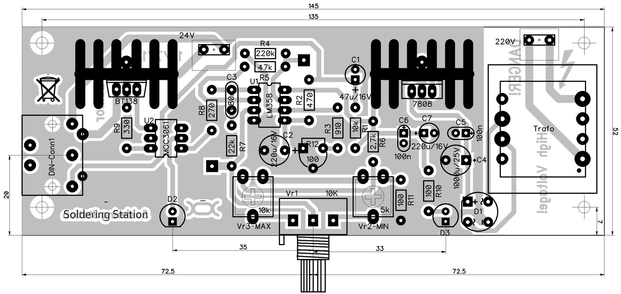

Mivel itt már sok érdekesség megtalálható, hát itt egy BALKEZES-eknek való kapcsolás, mivel én is közéjük tartozom így esetleg mást is érdekelhet. (nem balról-jobbra, hanem jobbról-balra nő a hőfok)
Amennyiben a pdf-re is igény van, kérlek írj egy üzenetet és elküldöm neked. A panel Copyright-os kéretik e szerint, szigorúan magán célra után építeni.[/i] A hozzászólás módosítva: Júl 16, 2013

A rajzi méretek alapján, ez a trafó csak másodpercekig tudna fűteni egy pákát, majd leégne. A balkezesség nem azt jelenti, hogy fordítva kell bármit is szabályozni, hanem, hogy balra kell tenni a pákát, elkerülve ezzel a vezetékébe történő beleakadást. Teniszütőből sincs balkezes, és a" kressz-szabályok"-ból se.
A 24V-nak van külön kapocs, ahhoz gondolom külön trafó jár. A kicsi trafó csak a vezérlést táplálja.
