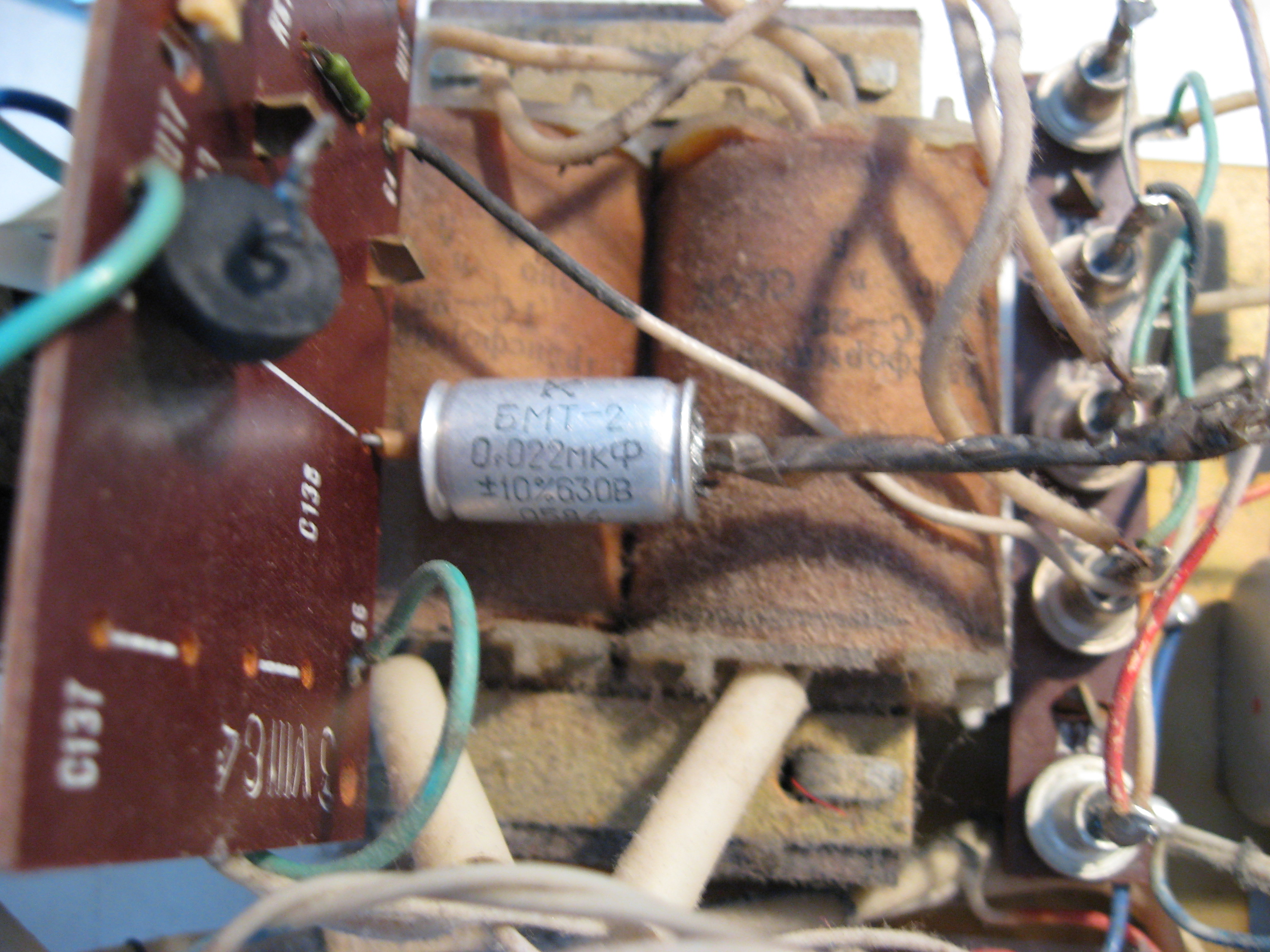

(#) sermonis hozzászólása Jún 16, 2008 /
A segítségeteket szeretném kérni.
Van egy Junoszt 402B típusú tv-m. Rég volt használva, próbára bekapcsoltam, durrant is egy nagyot! C138-as durrant el, kép itt van róla ( a legalján 0584 van írva, az nem látszik). Ez 22nF, +-10% 630V? Ha igen mivel lehetne helyettesíteni?
Úgy tűnik nem volt még javítva, tehát át kell kondiznom! Tud esetleg valaki küldeni egy listát pontosan mit kéne cserélnem és mire (elkón kívűl is), ill mire kell nagyon odafigyelnem?
Kapcsolási rajzaim vannak, pl: előző oldalról junost402sch1b.gif, itt pl C23 (rajz tetején) az 4700, de mi a mértékegysége, ill fesz?
Előre is köszönöm, Sermonis.
(#) sermonis válasza sermonis hozzászólására (») Jún 16, 2008 /
Bocsánat, az nem C138, hanem C133!
(#) Mriya válasza sermonis hozzászólására (») Aug 7, 2008 /
Üdv! (látom kicsit elkéstem, de sebaj
C133 nekem is durrant, meg a cseredarab is, aztán inkább kiszedtem véglegesen, mert a tv enélkül is műxik, meg több helyettesítőm sem volt a fiókban. Mint itt a fórumon megtudtam (pár hsz. feljebb), nem igazán fontos alkatrész.
Átkondizás nagyon jó ötlet, ezen felül ami nekem előjött, az a T29, T27-T28 tranyók.
