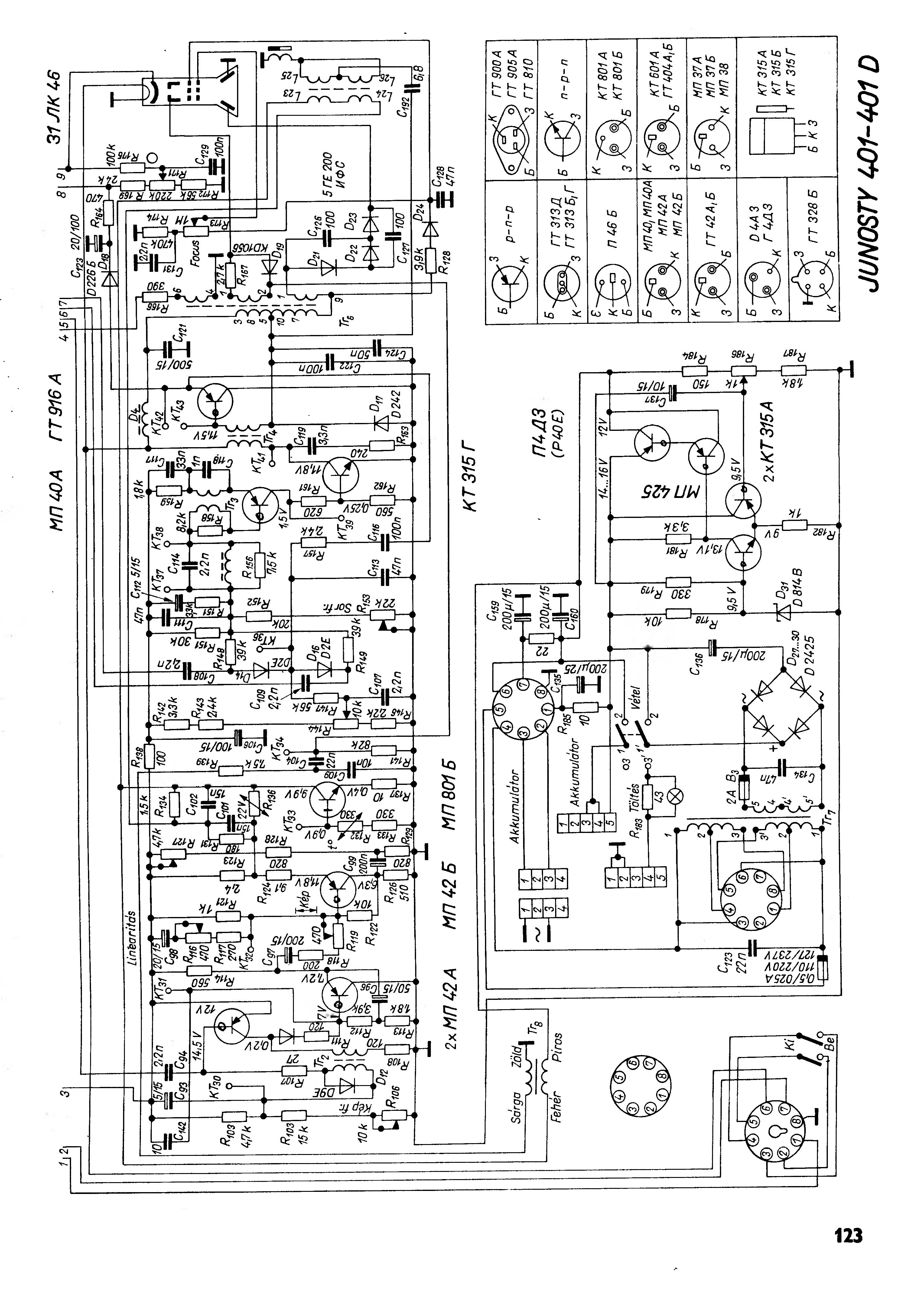

Kellene egy kis segítség. Kt 805 AM tranzisztornak van valami helyettesítője???? Bekrepált, és a tv így nem mőködik. Csak hang van.
Hello
Helyetesíteni nehéz lesz, mert aszem az germánium tranzisztor.Ha nagyon nem találsz jelez vannak itthon junoszty panelek.
Itthon nekem semmi féle germánium dióda nincs, mégis ha bemenyek egy elektro boltba mit mondjak? Bármilyen germénium jó vagy nem is tudnak szerezni
Hi
Találtam róla néhány adatot: NPN-es, 5A, 160V. A táblázatban, ahol megtaláltam a KT-s tranyók helyettesítője is benne van, csak pont ennek nincs bent. De a többi tranyót mindet Si tranyóval helyetteítik. Felteszem ide is a táblázatot hátha segít.
Még a bd243c is csak 115voltot bir és nem is germánium vagy most nem is germánium a kt-s??
Pontosan hol van a tranyó? Mert a 401-es rajzán nics ilyen. ha csak hang van és kép nincs akkor valahol a sorkimenő környékén lehetett. Oda viszont jó a BU508 is. De ird le hol volt pontosan. Akkor tudok pontosat mondani.
Ha a nyáklapot lehajtod akkor a a jobb oldalánvan méghozzá a képcső felölö sarkánál a nyáklap tartó alumíniumnak van egy kis kiálló része oda van csavarozva egy dióda féleség mellé kinézetre úgy nézki mint egy bd243 vagyis to220-as tokozású.
