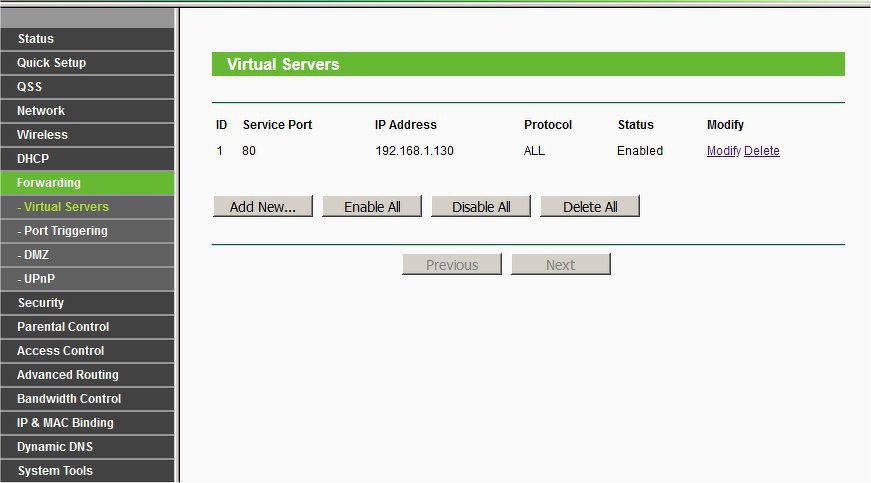

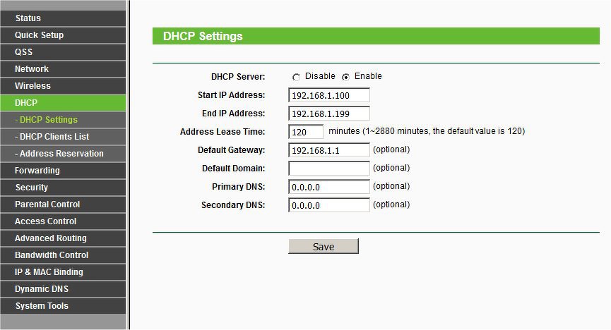

(#) kalmi.kalmi hozzászólása Jún 7, 2020 /
Sziasztok !
Sokatok segítsége révén sikerült a 4 kamerás wifis rendszeremet vezetékkel összekötnöm, megértenem annak működési mechanizmusát. Már be tudok lépni a kamerákba is.
A kérdésem az, hogy egy adott kamera elérhetővé tehető-e a neten ? Tehát csak a kamera NVR nélkül. Most csak egy kamerát akarok bekötni úgy, hogy azt NVR nélkül elérjem. Sikerült is de csak a saját hálózaton látható. A saját hálózaton az adott kamera ip címén elérhető a kép de a neten nem látom.
Amit eddig beállítottam:
- Forwanding-ot
- Ip & MAC Binding
- a kamera ip címet átírtam 192.168.1.130 -ra (mert 227 volt)

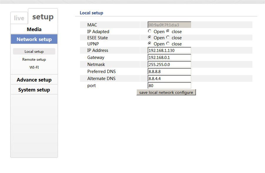

Ez a kamera menüje:

(#) kokozo válasza kalmi.kalmi hozzászólására (») Jún 7, 2020 /
Routerben a 80-as port át van irányítva a kamera ipjére?
(#) kalmi.kalmi válasza kokozo hozzászólására (») Jún 7, 2020 /
A Forwarding-ban , igen át van.
A kamera ip címe 192.168. 1 .130:80
A router meg 192.168. 0 .130:80-ra irányít, vagy nem?
A ruoter 192.168.1.130 :80 ra van állítva.
A gateway miért nem egyezik meg a kamera és a router beállításában?
Mindjárt átírom.
Yess !!!!! Működik !!!! Köszönöm !!!!
